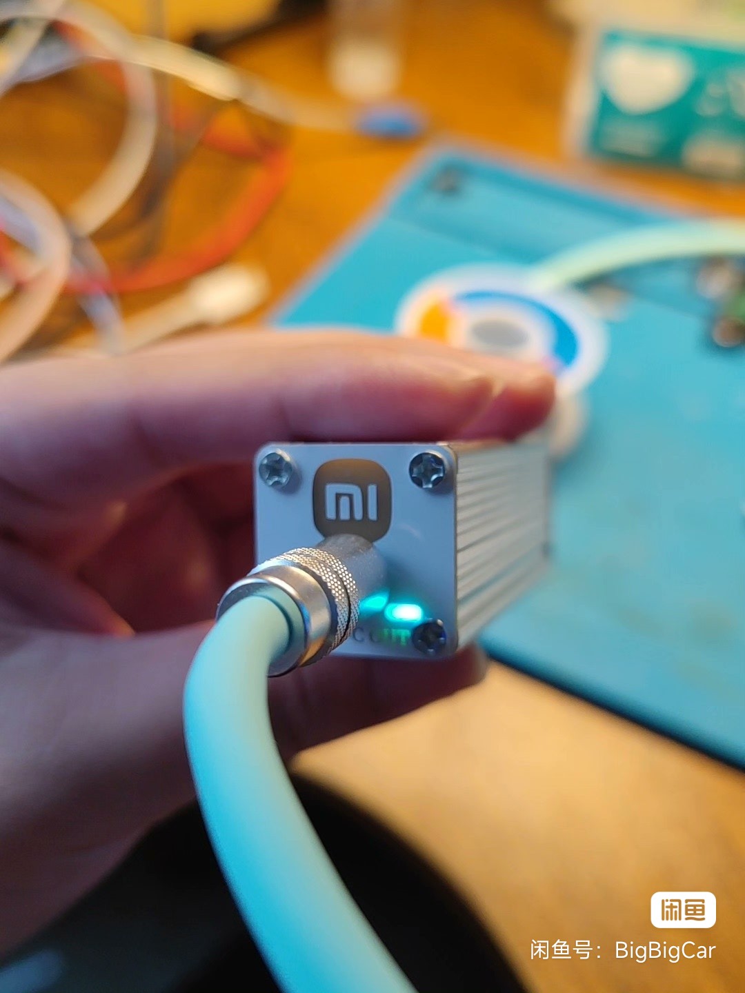

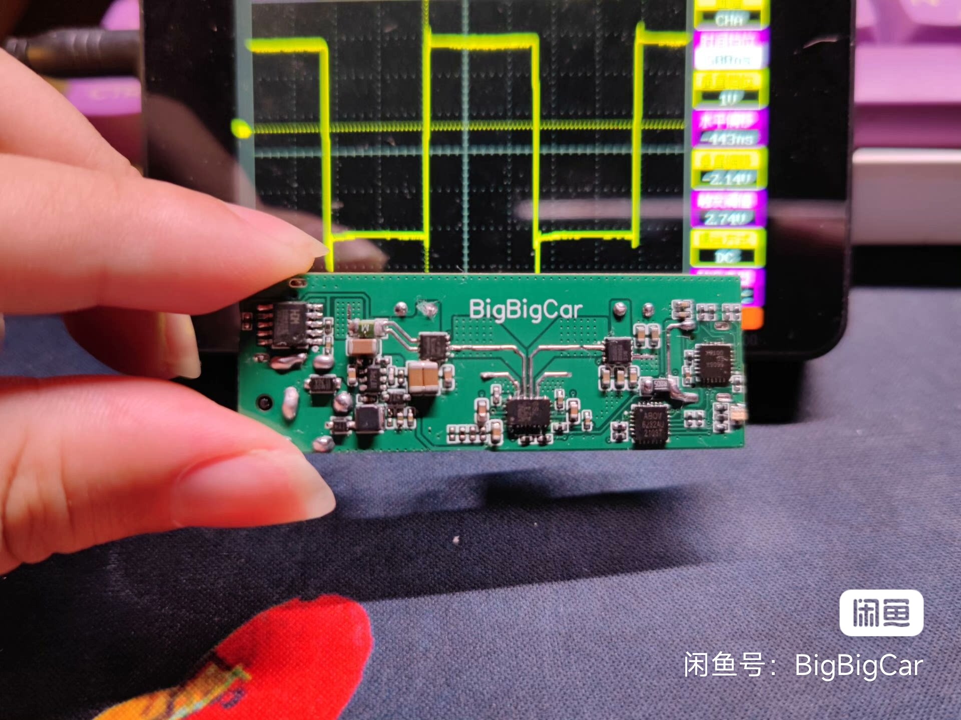

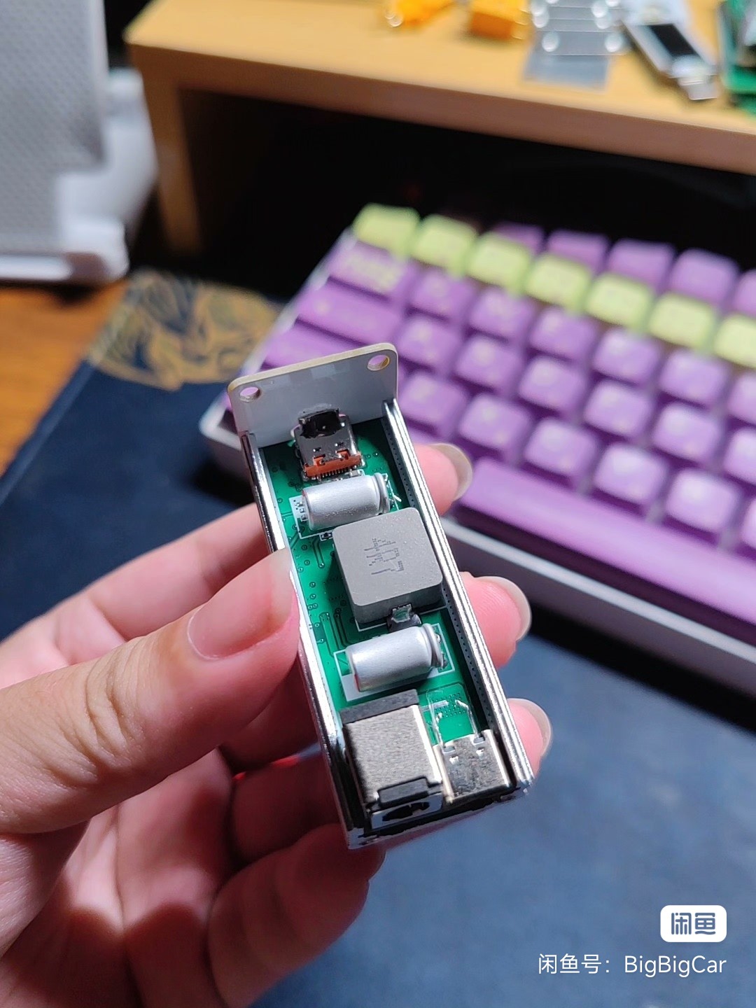

小米100w协议转换器,本质小米车充
保留那颗了一地  LED

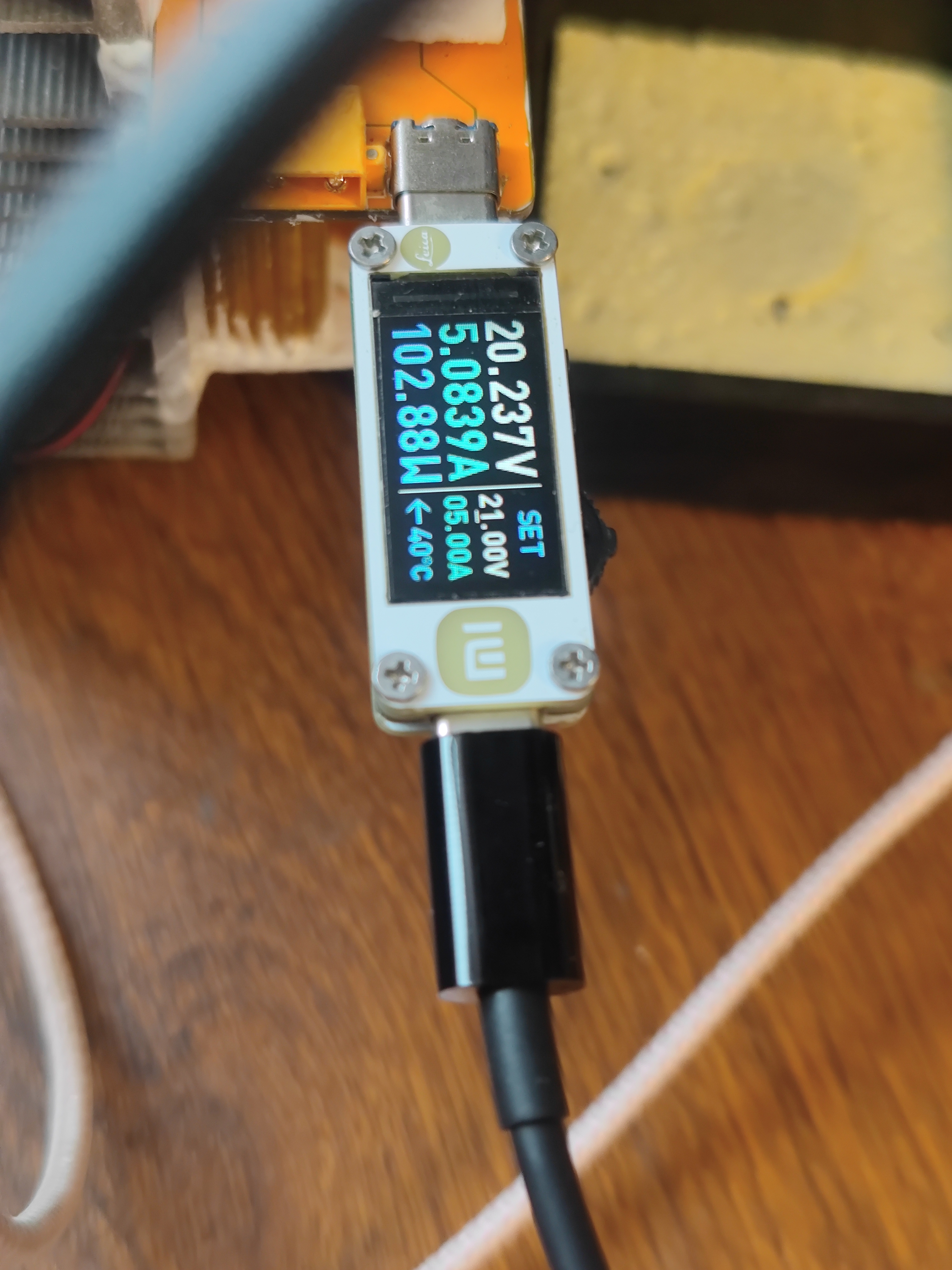

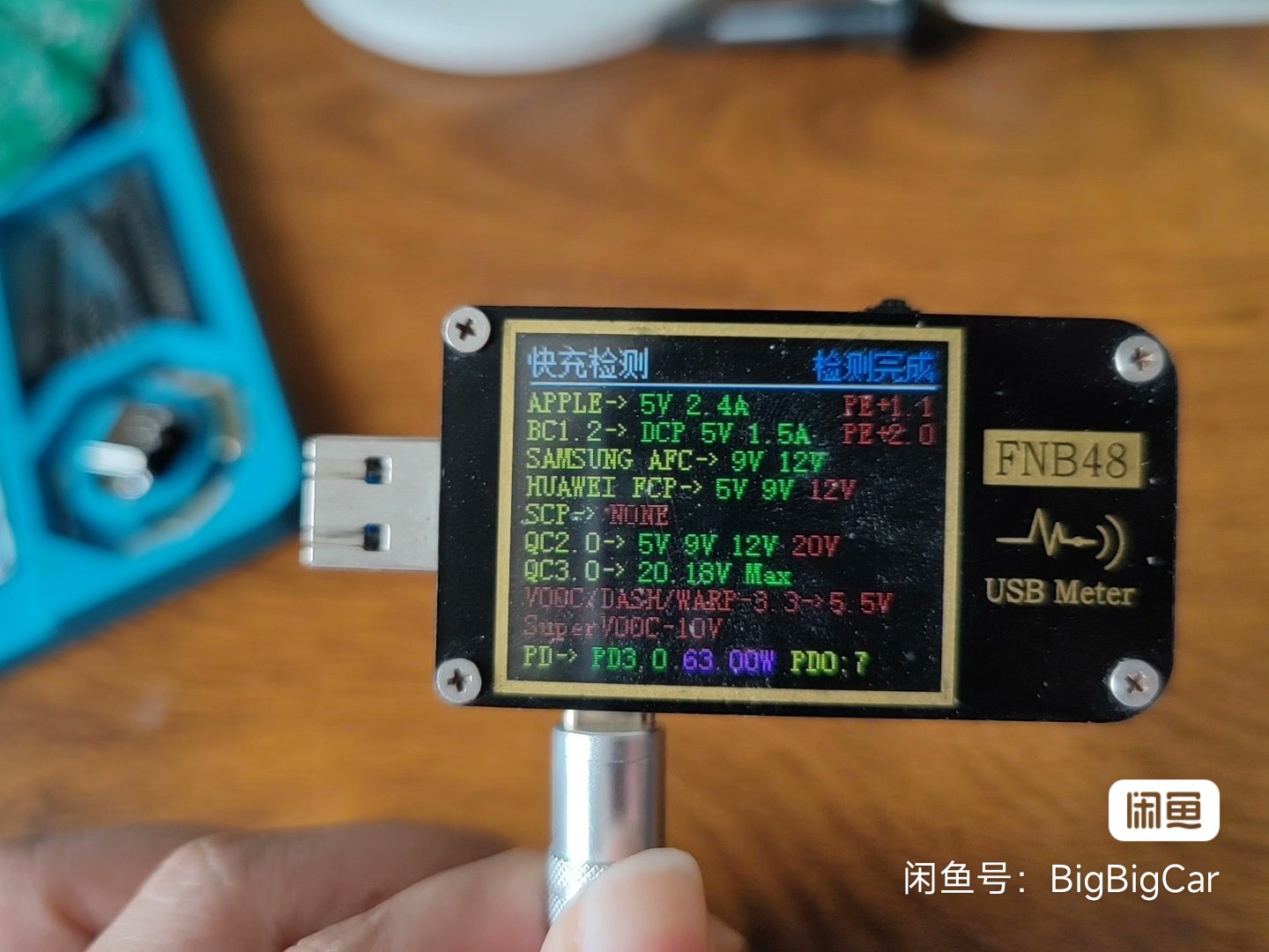

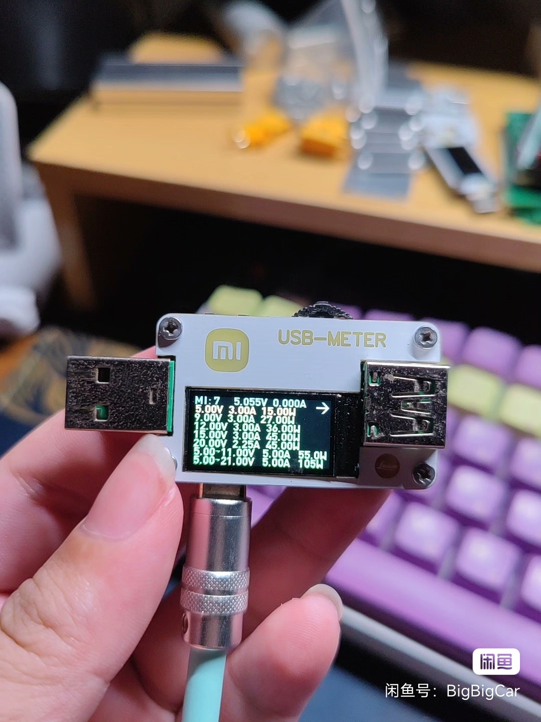

普通100wpd线可以触发55w   至于100w没有设备测试
协议自己看充电头网测试
外壳用25x25x60mm的    我买的连接(25*25铝合金外壳 铝型材外壳 铝盒 铝壳 壳体 电源盒 仪表壳体DIY-淘宝网 (taobao.com)
注意
输入12~24v    不要低于用低于12v的电源

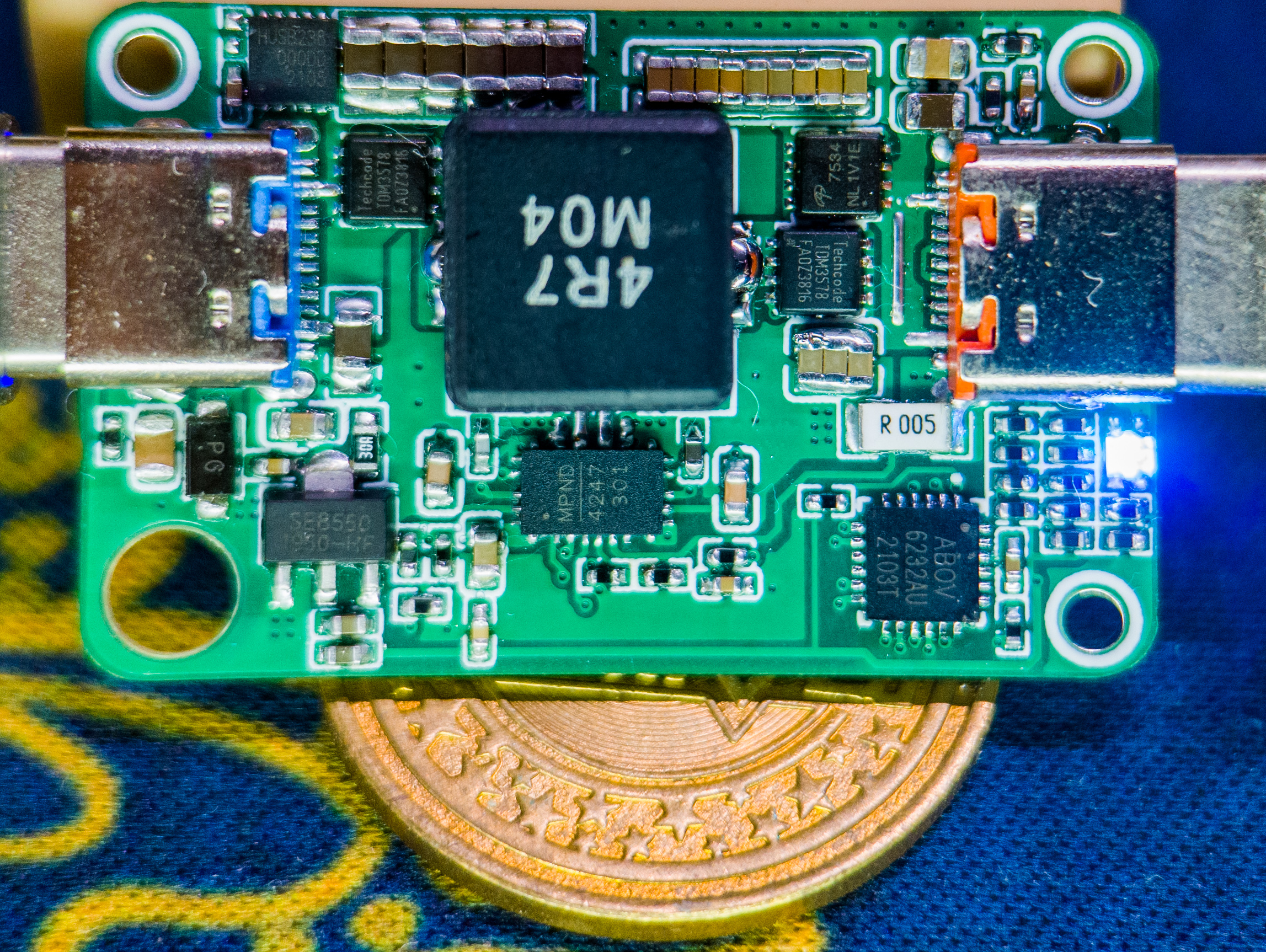

输入电容35v及以上,输出25v及以上耐压,没有反接保护,反接会boom。
一定做好散热 (尤其是那弔MP4247)   铝合金版本一定用导热垫吧电源芯片和开关mos的热量导到外壳上,否则寄。
出的一切问题与设备损坏与本人无关,量力而行,谨慎复刻

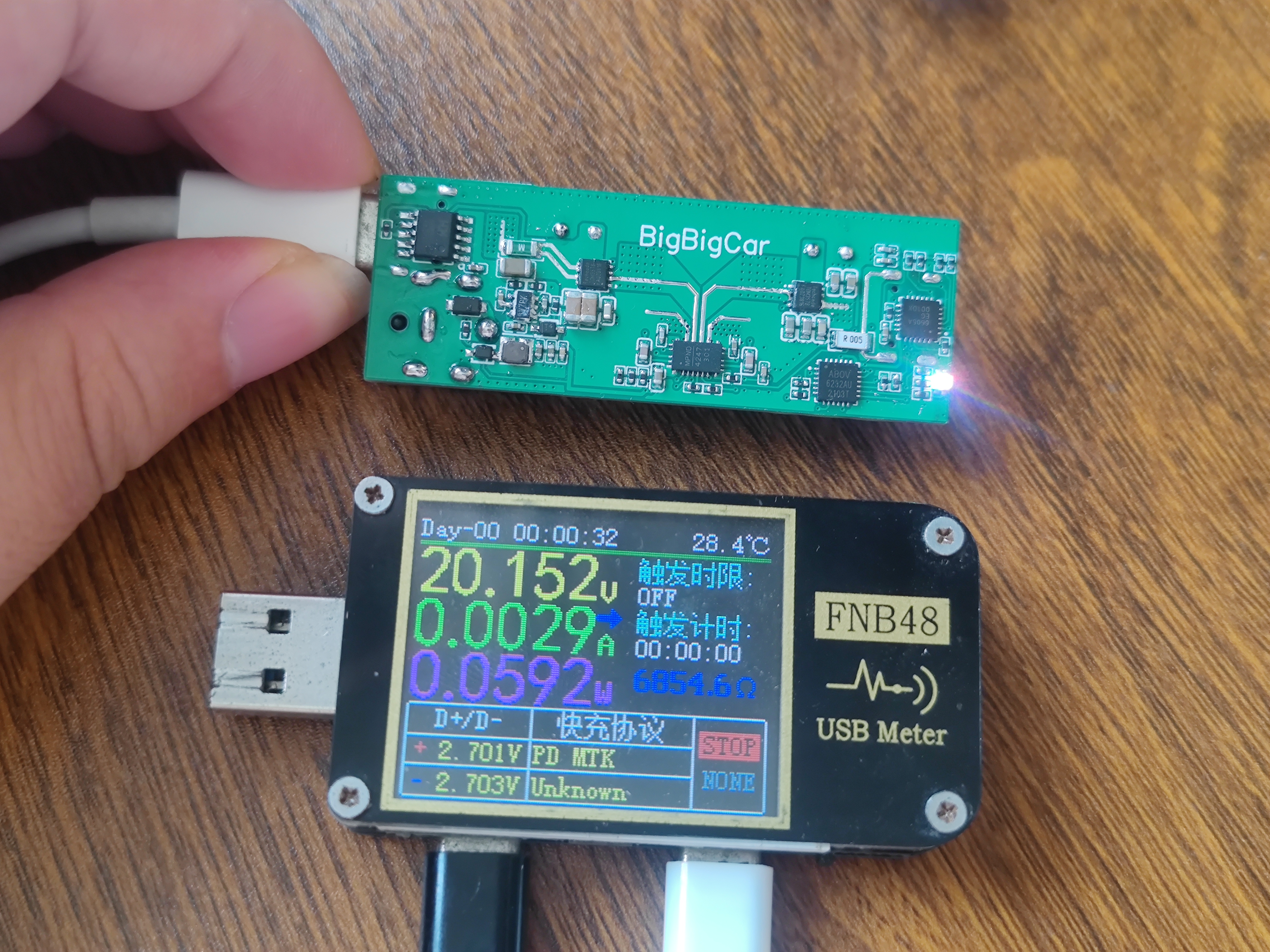

诱骗20v输入静态20v功耗0.05W
c口输出协议
MINI板,只好看,不好用OvO
