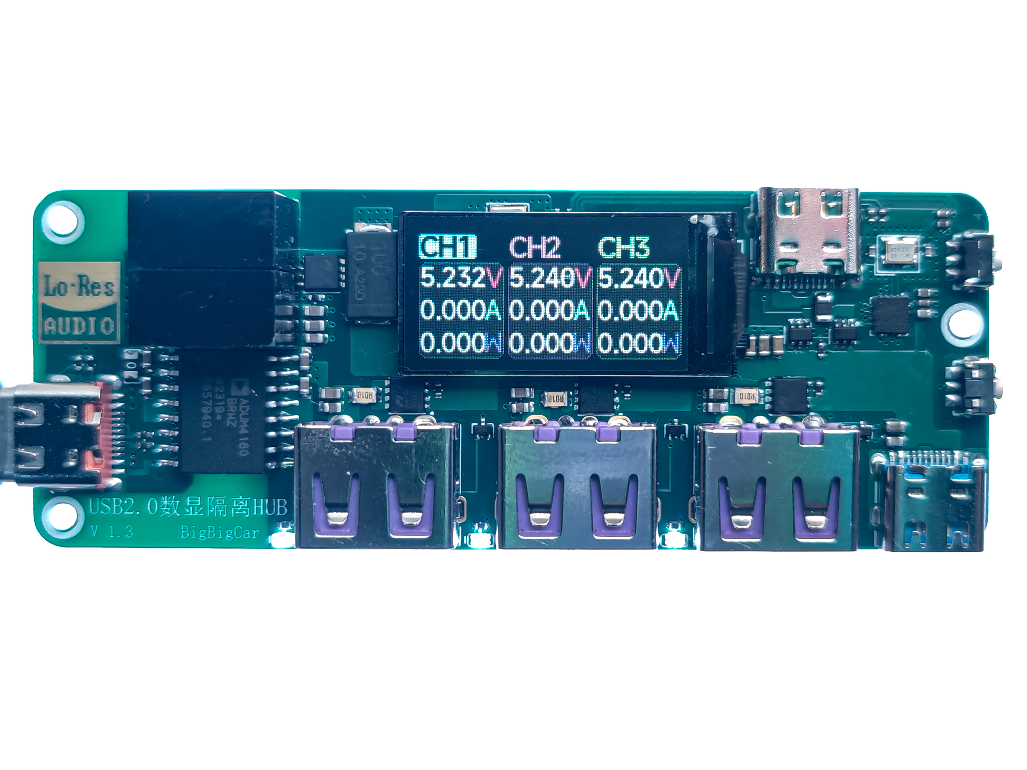

电脑通过usb调试高压设备进行电脑端保护
一.产品简介
USB隔离HUB,通过Type-C联通数据输入,隔离转接出3个USB-A和一个USB-C。
其中三个A口带有独立的电压电流检测,可调节的过流过压保护
二. 应用场景:
电脑调试高压设备时,可以隔离高压与电脑数据,以防止高压设备失效高压通过通信接口串入电脑导致电脑报废
调试外部设备时可以试试检测外部设备的功率,以监测运行状态
三. 产品概述:

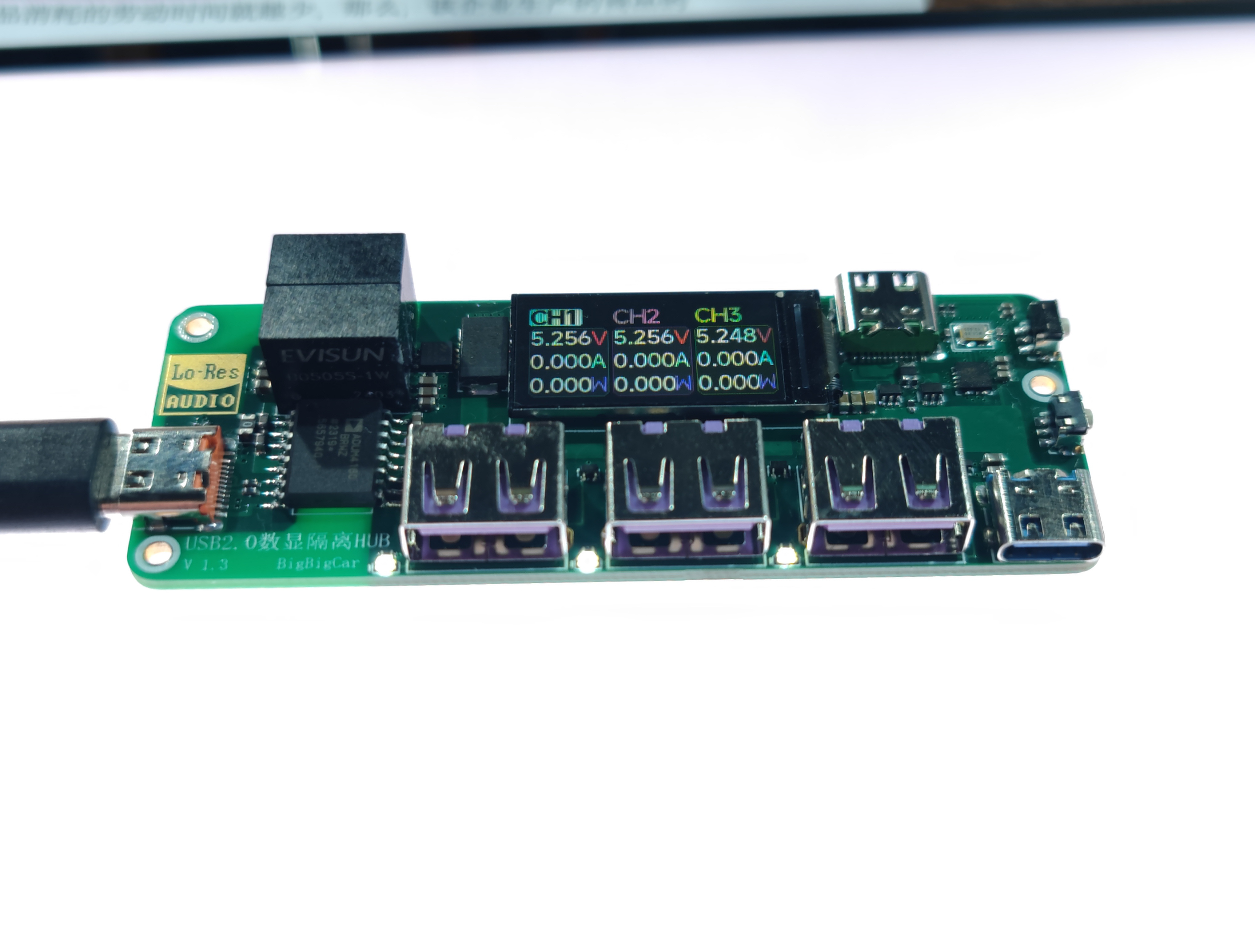

芯片采用ADUM4160BRWZ隔离电脑的输入输出信号,通过CH334P转接出4个USB接口
采用两个1w隔离电源模块进行后级模块供电,由于隔离电源功率小,支持5v Type-C额外供电
MCU采用esp32 c3 使用ina3221进行三个A口的独立电压电流检测和过流过压保护,通过LCD屏幕显示信息
四. 产品参数
输入隔离电压750V
通信和额外供电最大输入电压5.2V
10档屏幕背光
0.1~3A可调限流
最大传输速度 12 Mbps
五.使用说明:
注意!
此设备仅可以保护数据输入端,其他接口均没有隔离保护,包括额外供电接口,请不要用昂贵的设备给额外供电
由于采用隔离,USB2.0速度会大打折扣实测U盘读写仅有1.5M的速度
不接额外供电带载能力很差,输出仅有1.7w,且压降很大
