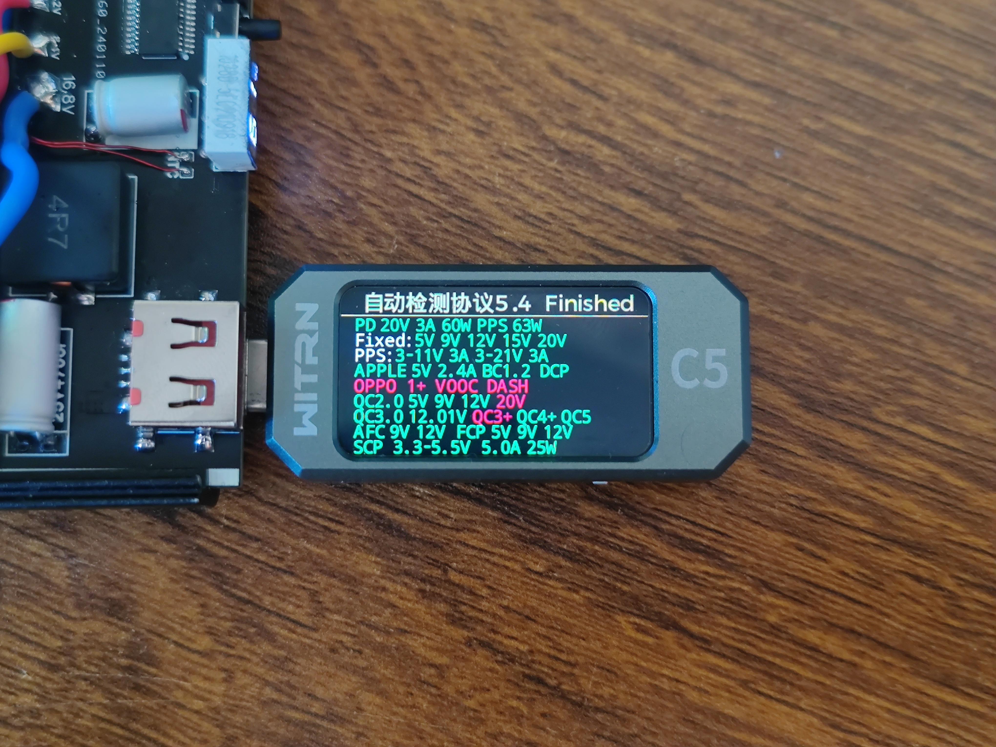

手机大功率PD充电
3. 产品概述:
采用ip5389,最大支持60W充放电,兼容配套外壳
输入支持最大20V3A PD60W协议
输出支持最大20V3.25A PD65W协议
配套外壳可以放下3节21700电池
集成3串BM3451锂电池保护均衡芯片,具有电池过充、过放、放电过电流、 短路、充电过电流、温度保护,电池自动均衡等保护功能
