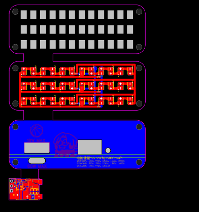

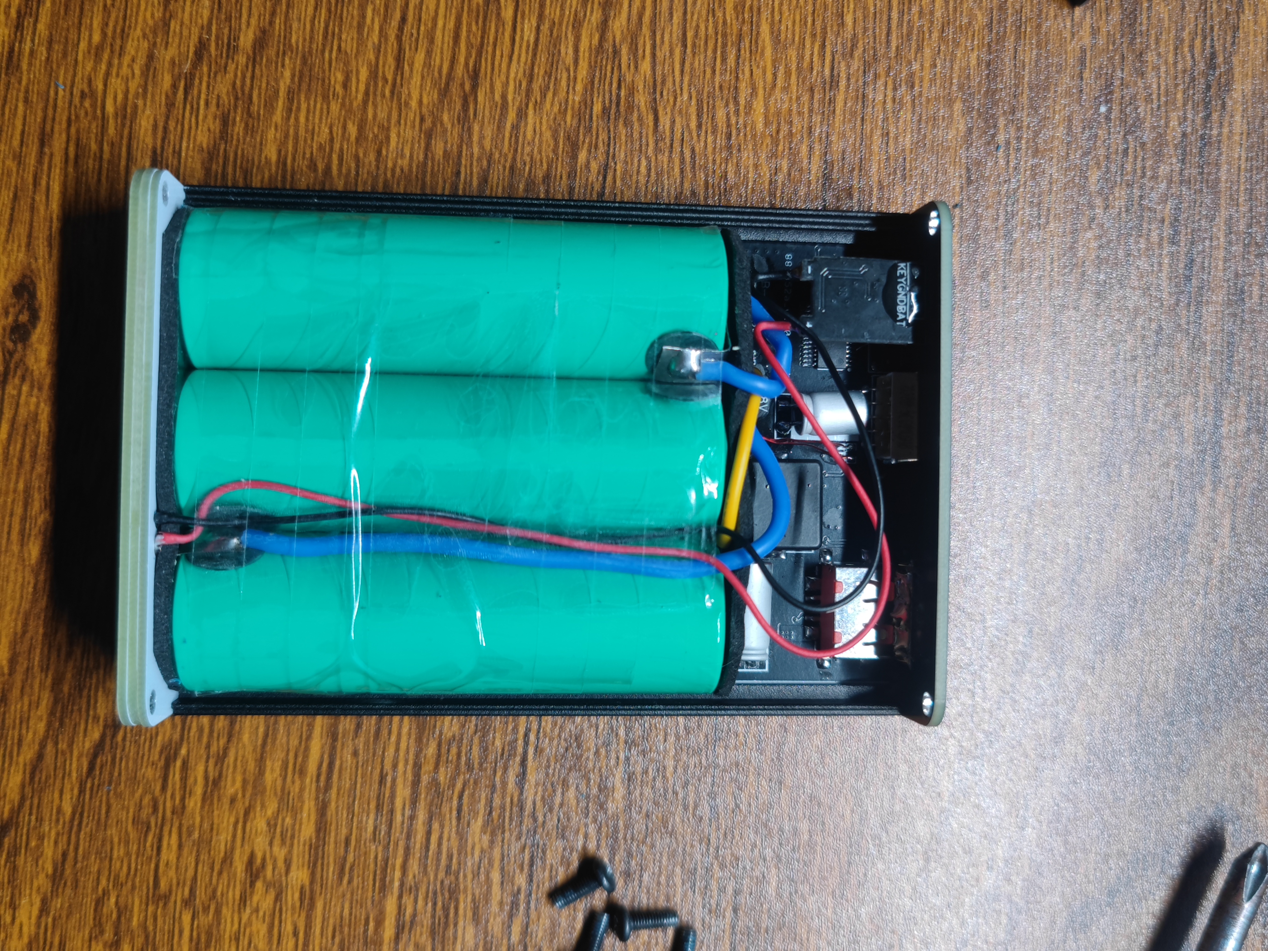

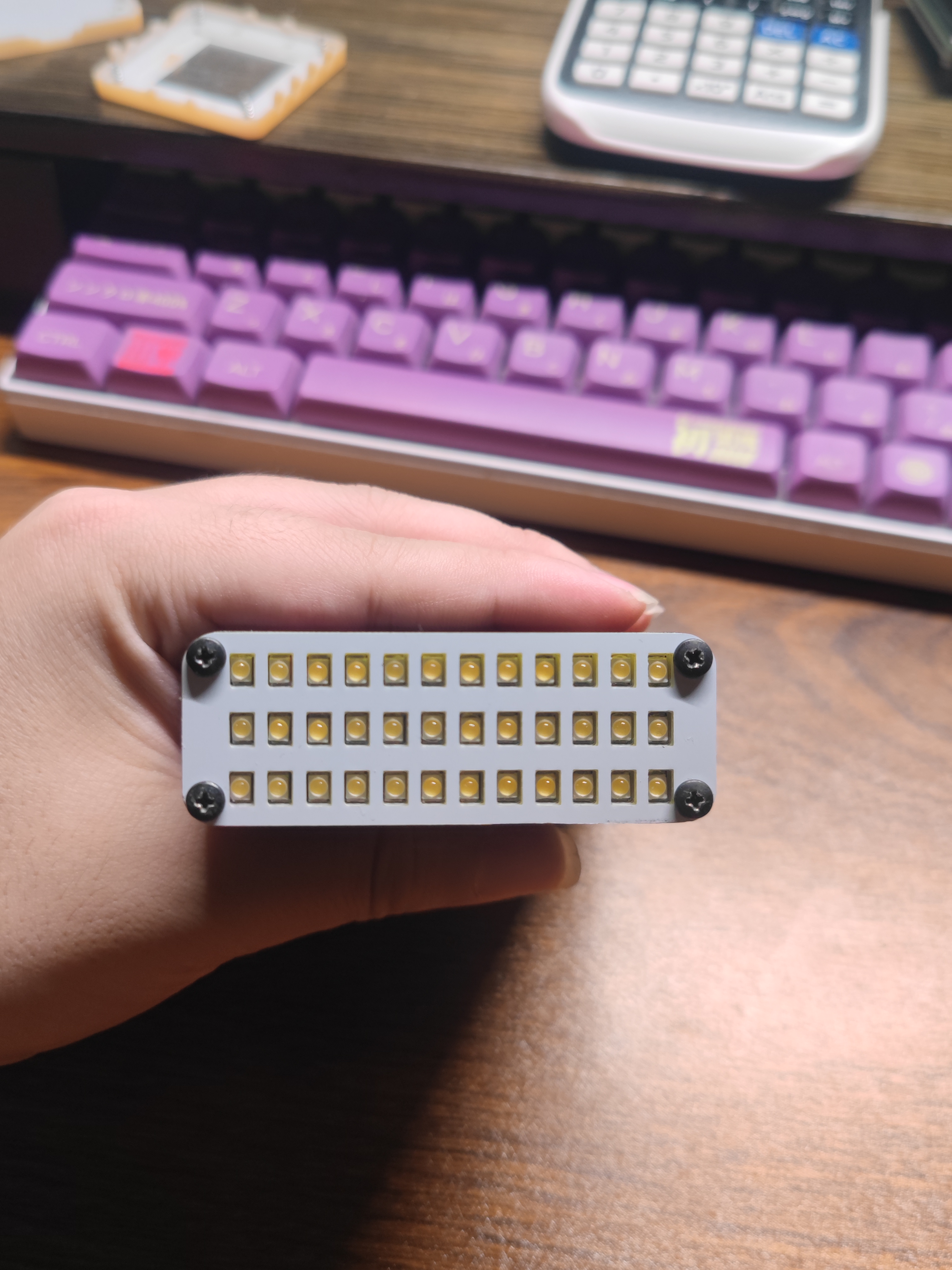

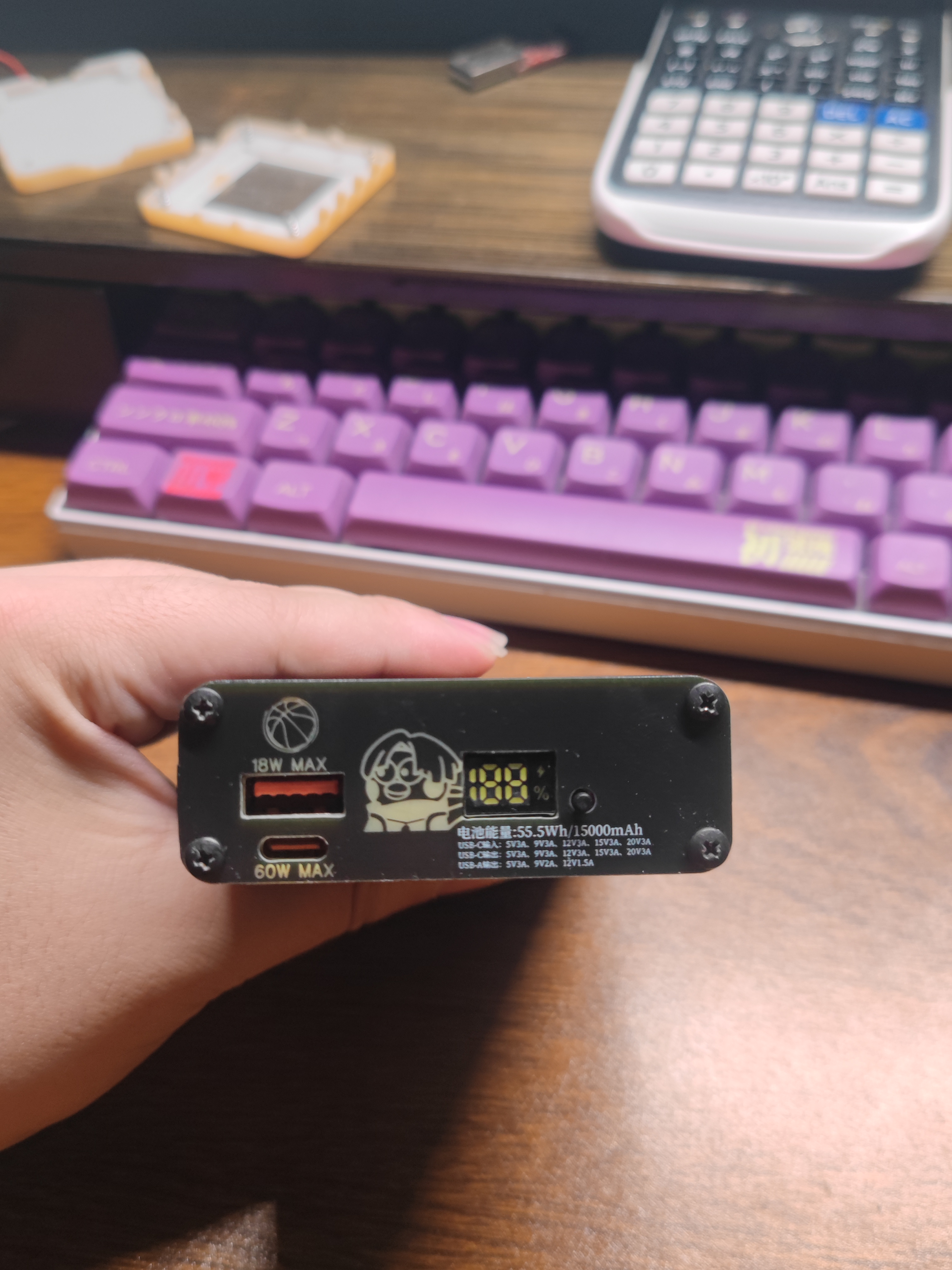

适用于我的3s ip5389的外壳+显示板 https://x.jlc.com/platform/detail/90ef4e091d0e4f2290d4a50944db9a31

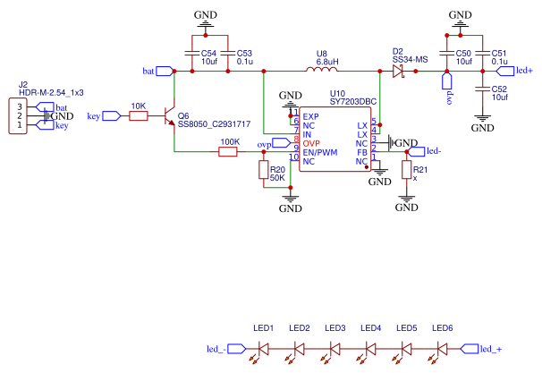

注意:由于led功率5W并且取电不经过5389的库仑计,所以长时间开启会导致电量显示不准确
