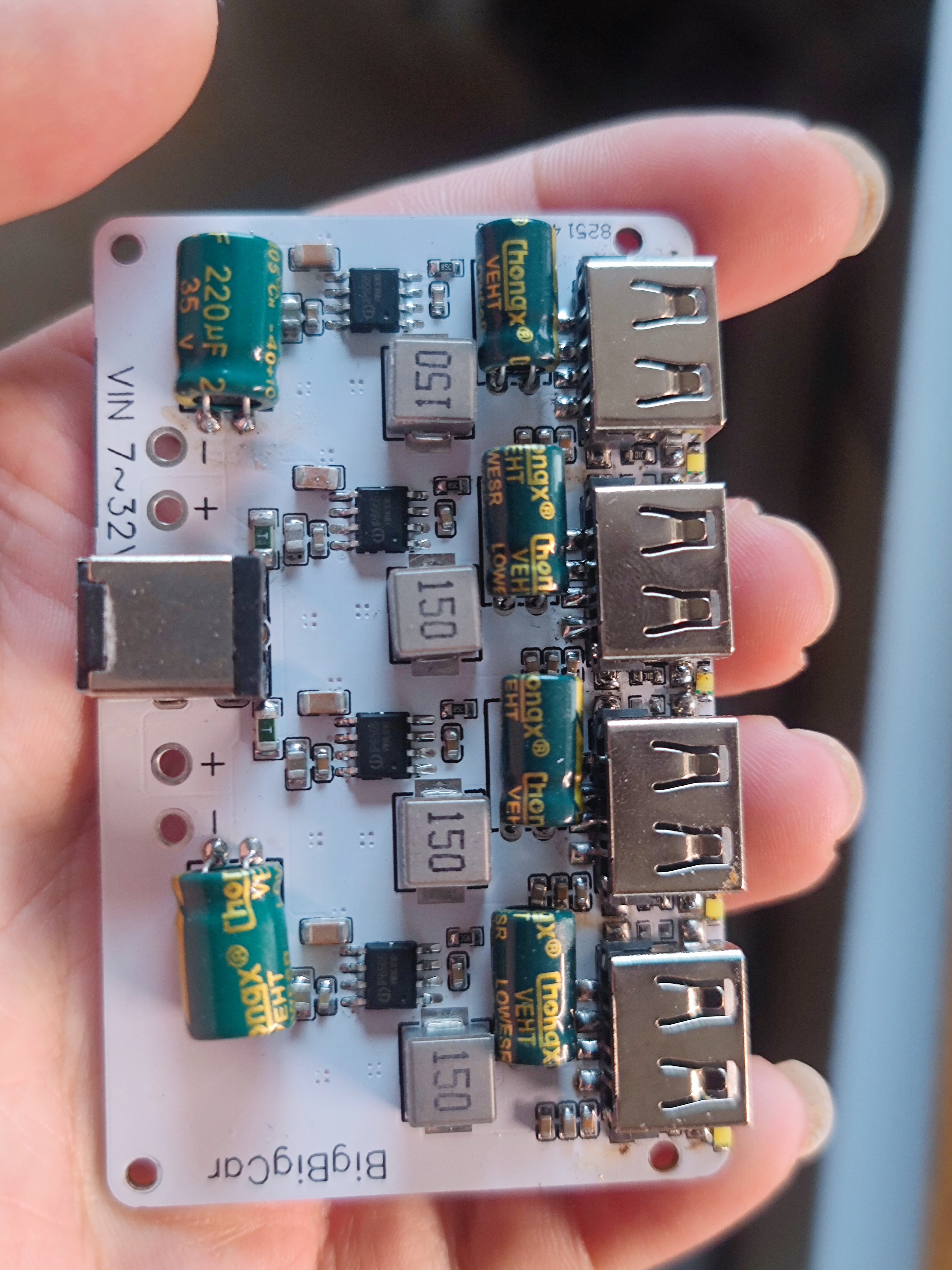

随便画着玩的 采用ip6505 最大24w 外围简单 纹波满载40mv 比市面普通的板子纹波要小
简介:随便画着玩的 采用ip6505 最大24w 外围简单 纹波满载40mv 比市面普通的板子纹波要小
可以叠加板子   注意输入电源   和dc口电流  不要太高
要加热台或者热风枪的      没有的搞不了
建议电源12v     压差越大发热越大
