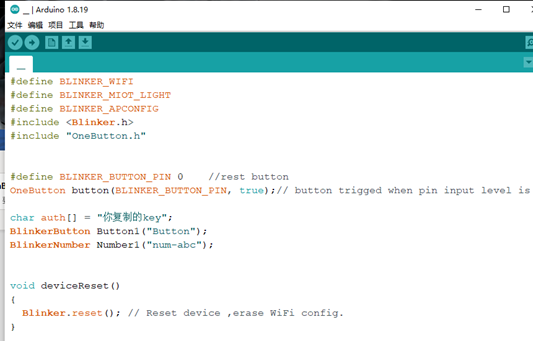

通过点灯科技的blinker库
缺的库直接arduino库搜就行

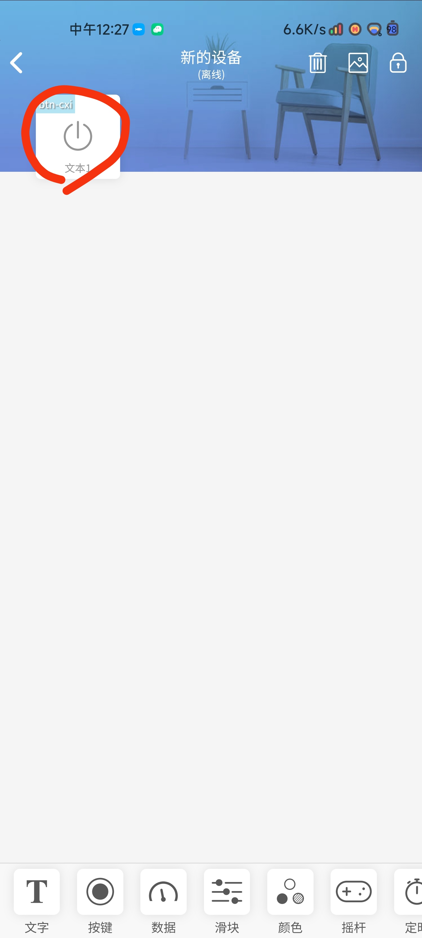

1  官网下载blinker app

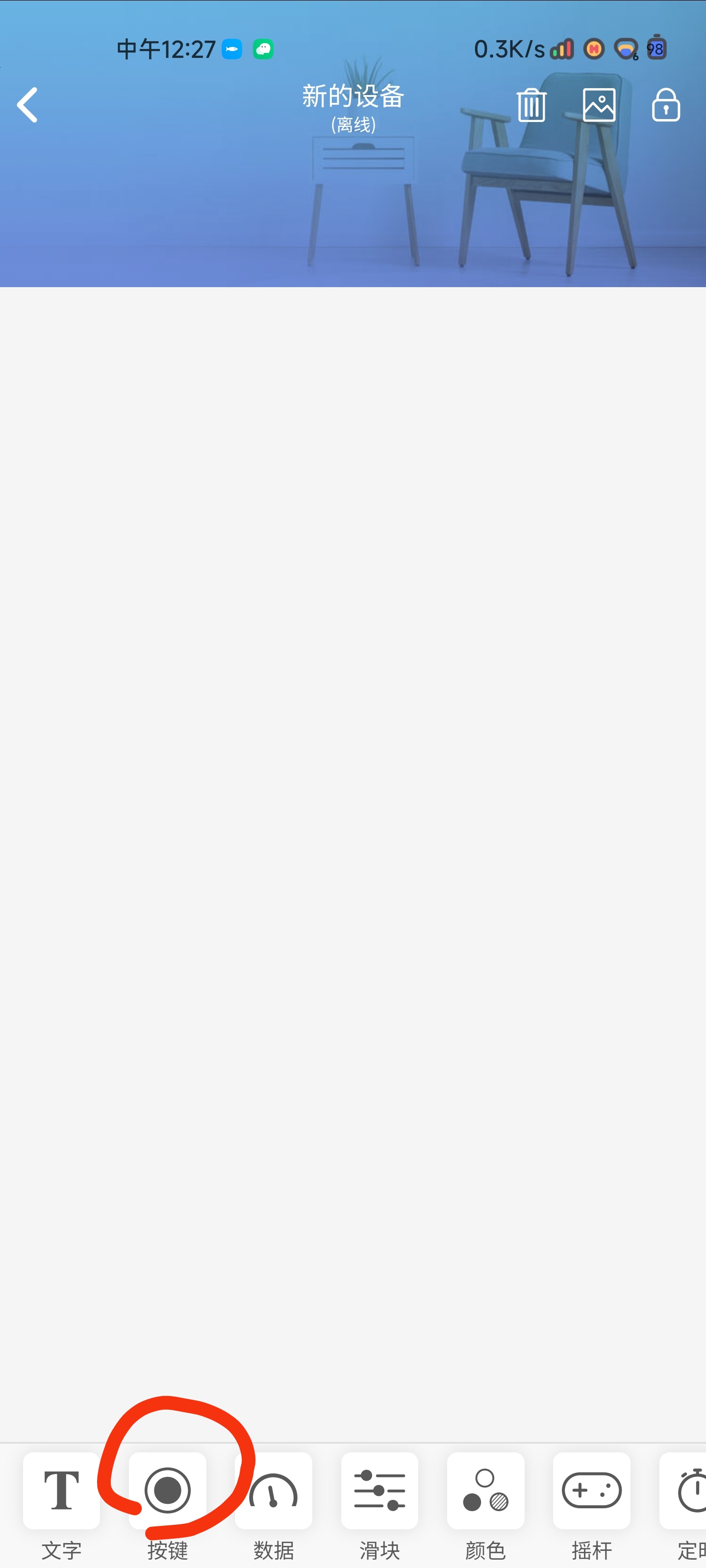

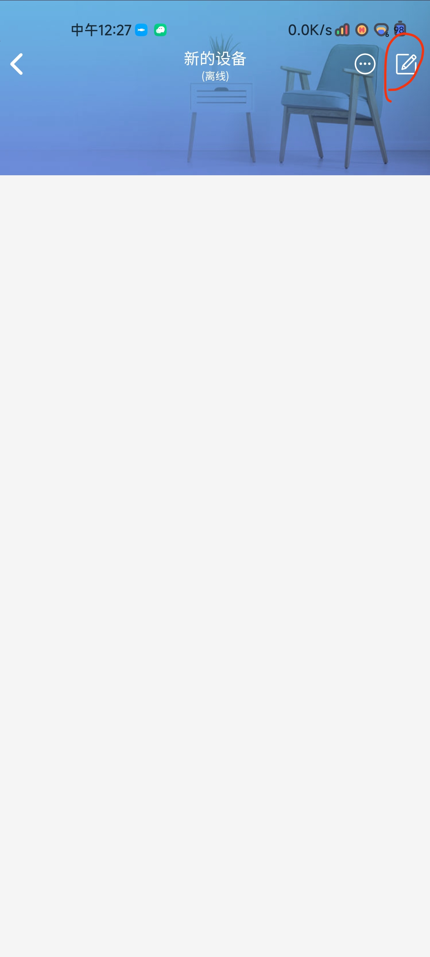

2  登录后点击右上角加号  添加独立设备   点击网络接入  复制key

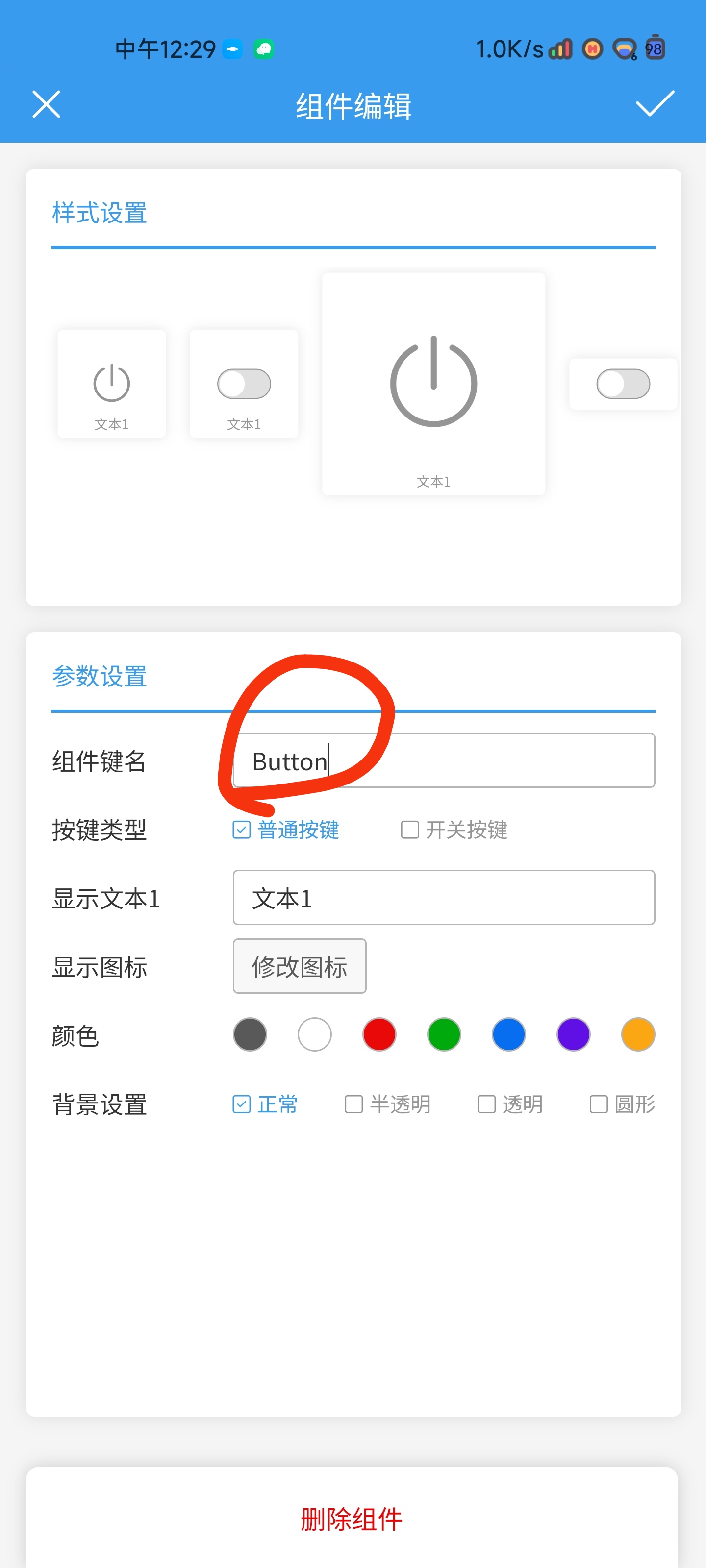

3  退回主界面点击新的设备    一定要把组件健名改为Button
4  电脑程序填写你的key 并上传        具体教程 看点灯科技官网
5  打开点灯APP   左上角三道杠    开发者   ApConfig   , 连上2.4g的wifi   点击开始配置   等5秒即可配对成功
  按键按着上电是烧录模式     正常上电按下5s清除wifi配对   重新配对重复步骤5
