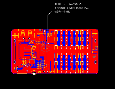

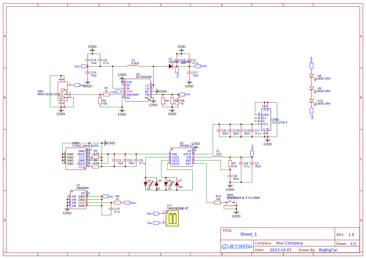

双节18650 LED灯/光固化灯,拿手上有的东西做的
充电宝功能没啥用,5v2a?   凑数的
能用,跑7.5w,光固化还行,做手电光太散,室内照明还行
