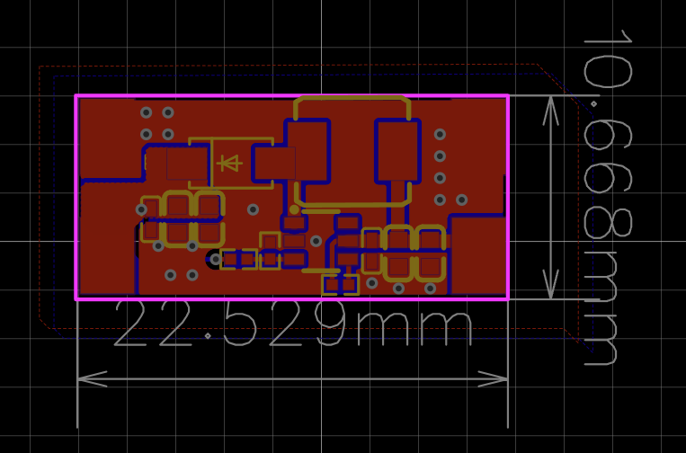

sx1308 24v 升压模块
简介:sx1308 24v 升压模块
CC BY-NC-SA 4.0
创建时间:2022-08-09 10:27:31更新时间:2023-12-11 09:27:50
尺寸迷你
支持2~24V 输入
最大28v输出
5v升12v  5W  纹波100mv    无明显发热
带个普普通通风扇还是可以的
