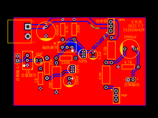

一个电源电压为15v连接着功率为10w电阻为10R的扬声器的功率放大电路
简介:一个电源电压为15v连接着功率为10w电阻为10R的扬声器的功率放大电路
创建时间:2022-07-07 09:44:09更新时间:2022-07-18 10:07:01
输入信号从端口输入端输入,经过电阻分压系统,1kR的电阻为三极管的基级提供一个偏执,然后进入共射放大电路,再经过一个Vbe倍增器,注意的是需要让经过第二个三极管基极的Ib要远远小于经过倍压器的电流I,再经过一个推挽电路,射级上连接了两个0.5R的防热击穿的电阻,最后输出
