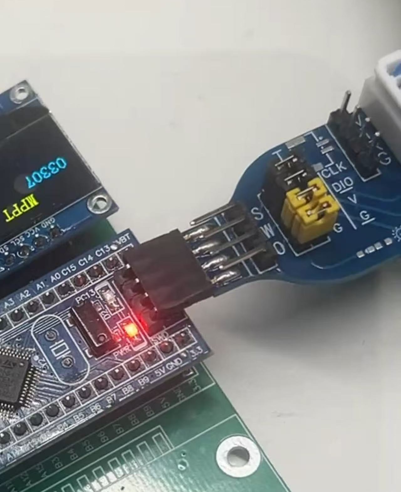

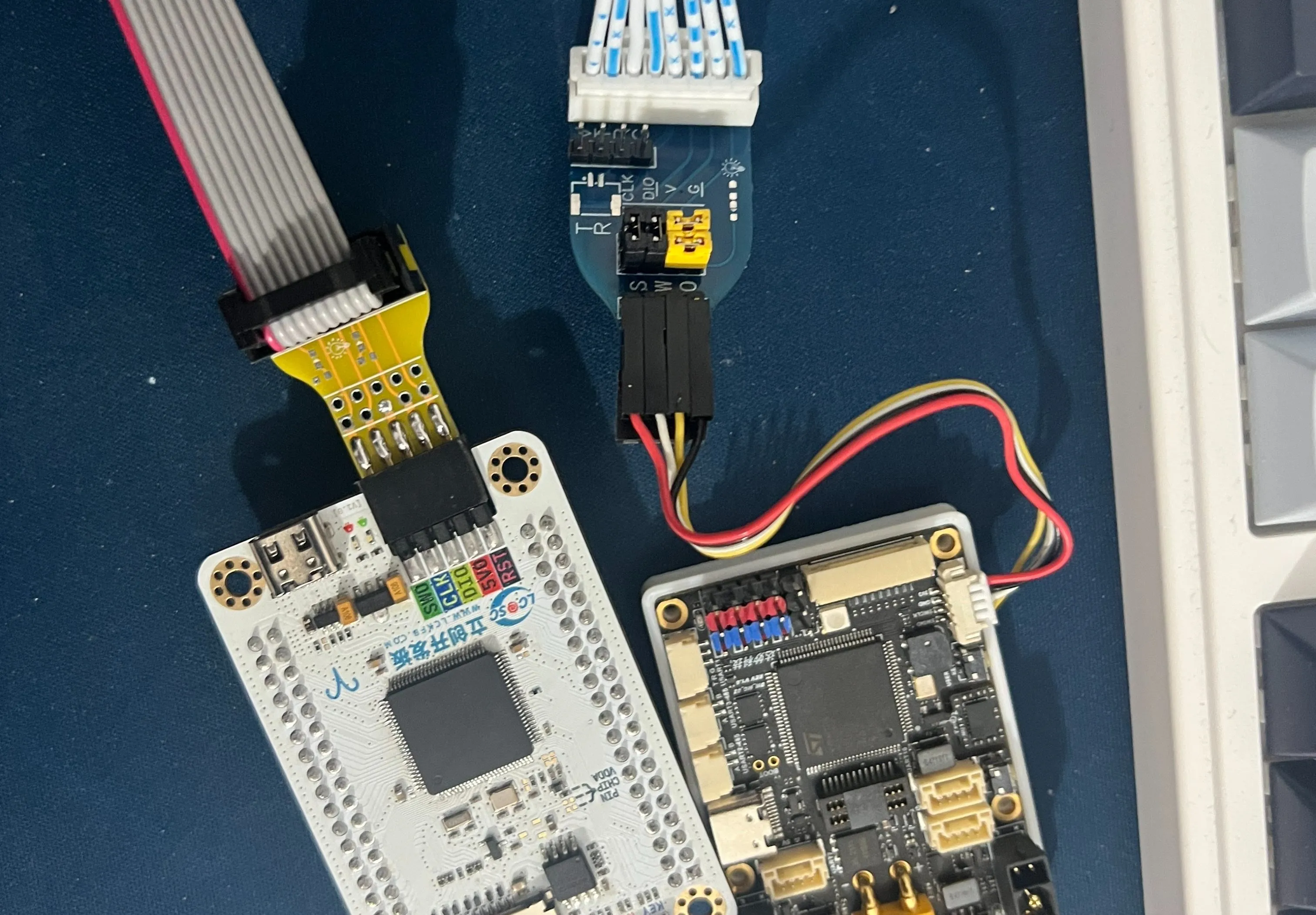

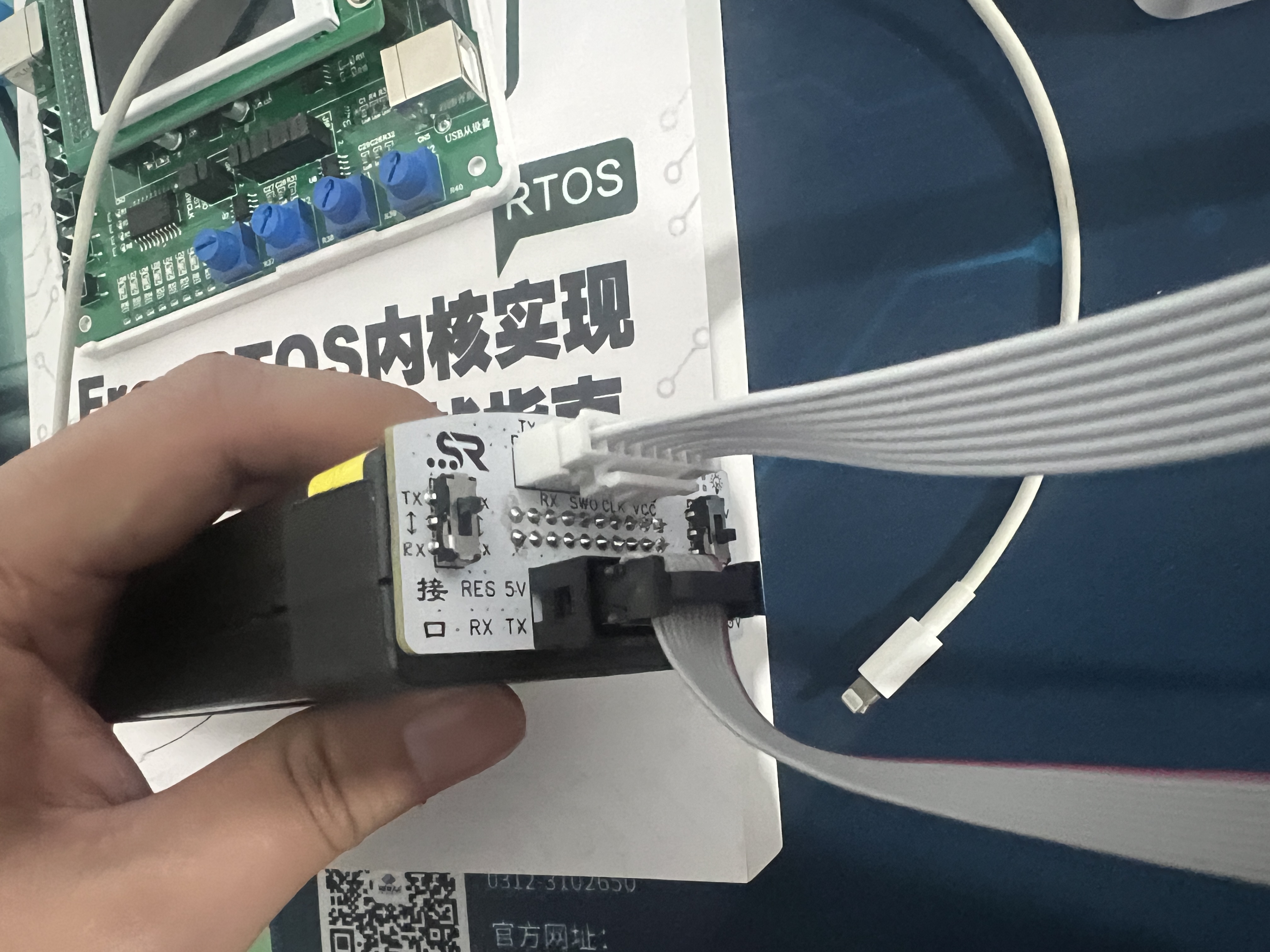

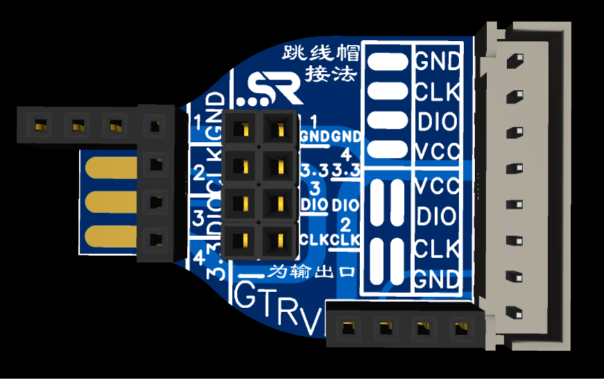

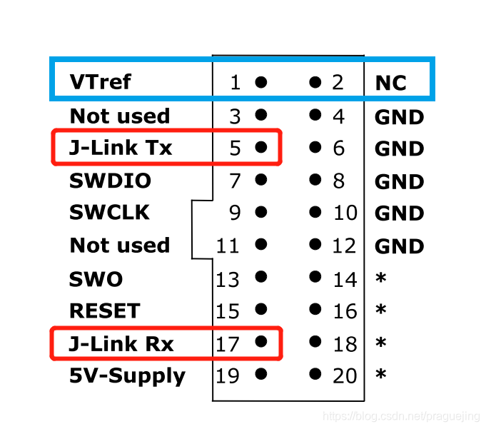

天空星转接板,已经验证,推荐v2,JLINK转接板,加上通用板,通过跳线帽换线序,以及串口无差错切换,不怕串口线插反,只需切换开关
简介:天空星转接板,已经验证,推荐v2,JLINK转接板,加上通用板,通过跳线帽换线序,以及串口无差错切换,不怕串口线插反,只需切换开关
复刻成本:10
创建时间:2024-10-13 09:26:33更新时间:2025-03-03 11:26:11
天空星转接板,已经验证,推荐v2,JLINK转接板,加上通用板,通过跳线帽换线序,以及串口无差错切换,不怕串口线插反,只需切换开关,通用版理论没问题,我手头是先版,上传了改进版,理论上没问题,有问题请联系qq2727518618

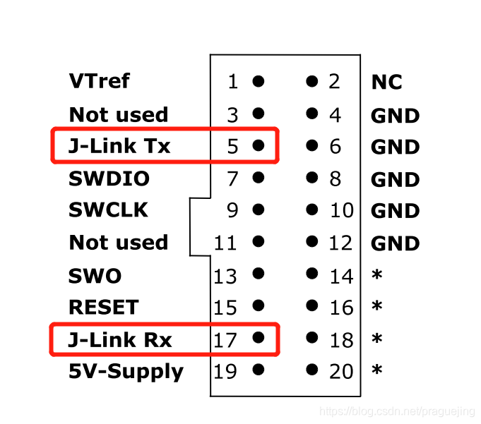

JLINKV9以上后支持VCOM安装驱动后,打开终端可以使用指令vcom enable指令打开
(红色框)
如遇到接上后无3.3V的情况,请短接红框两个引脚,获取3.3V电压
因为和谐版的JLINK设计不一,所以我手上的是2脚有3.3v。可后来更换了一个link后发现VTerf引脚有供电,2脚为NC,所以请自行短接
(蓝色框)
