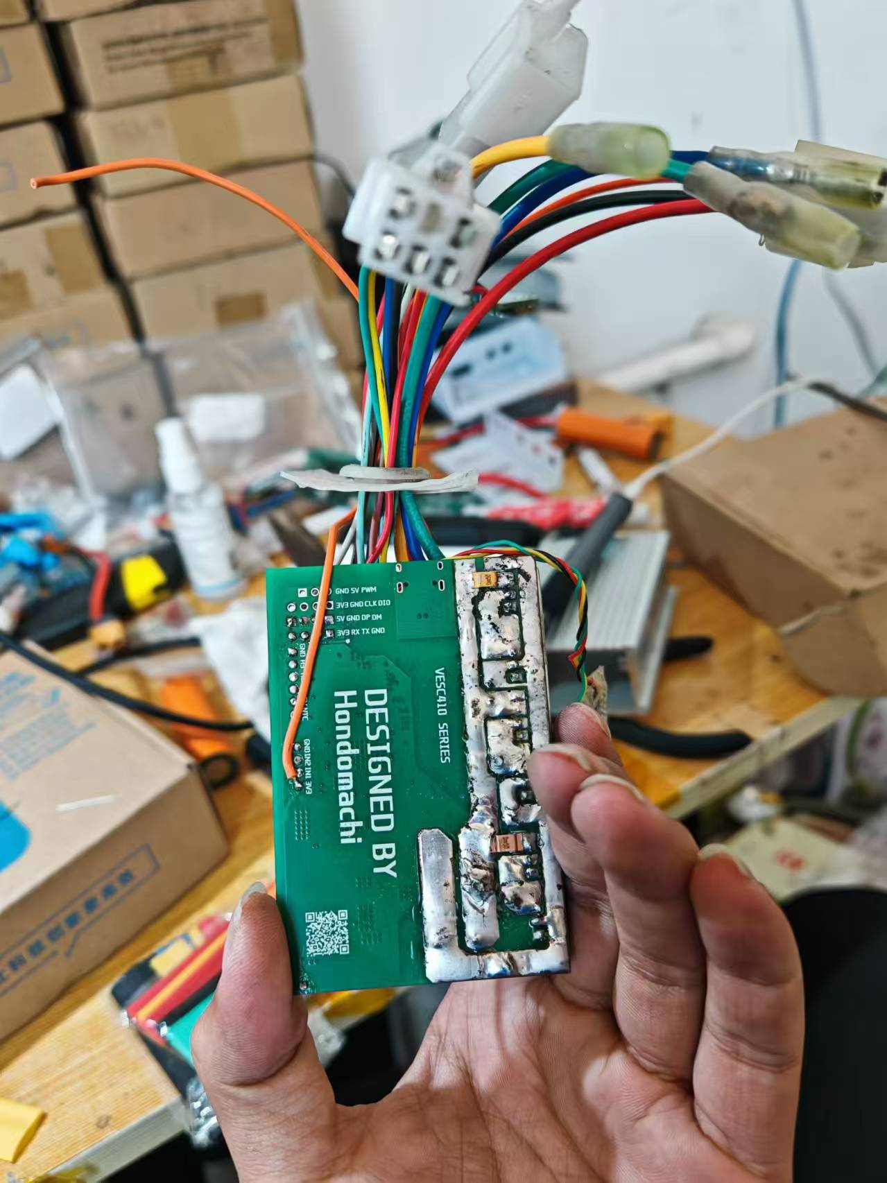

vesc仿电动车控制器-半验证
2.4k
这是v3的第四代,v3.4
简介:这是v3的第四代,v3.4
创建时间:2024-09-20 13:25:22更新时间:2024-09-25 13:59:43

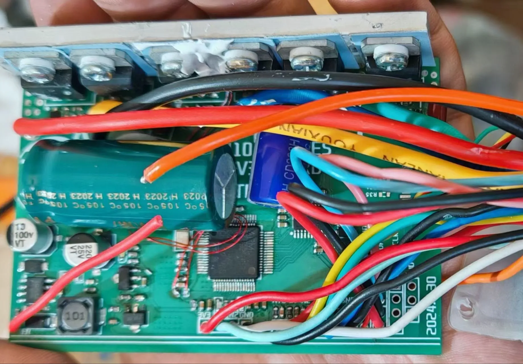

目前已知问题duty乱跳,但插上电就不跳了,试过排除法,把电压检测的分压电阻的2.2k一焊上就开始乱跳,不知为什么,求懂得大佬解答。目前是电机能转但抖动,噪音大
