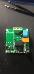

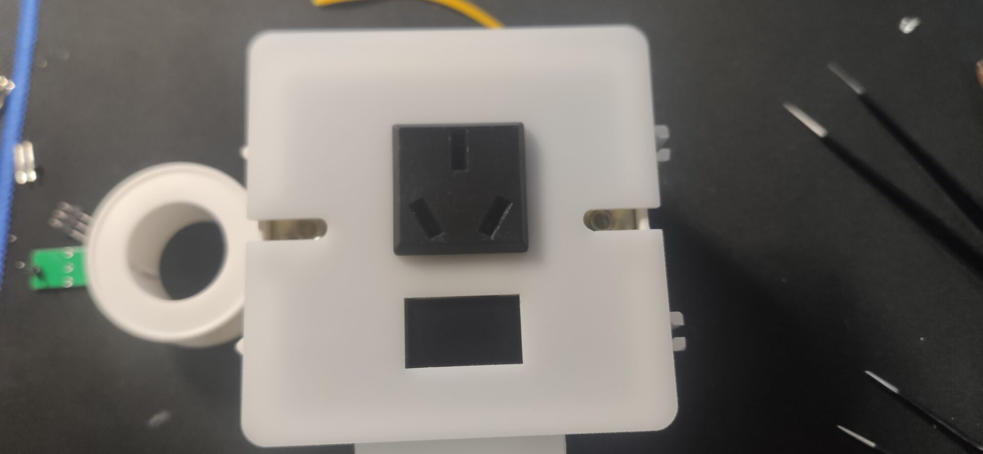

# 图片
![image.png](//image.lceda.cn/pullimage/YmwPwdEC134wsnACMxGwe0OvUljBDtq5ZXeShDXs.png)![image.png](//image.lceda.cn/pullimage/zih8Y8FVinqcCkB3oU0AkKbo4Ca13YudI6QWKwl2.png)![image.png](//image.lceda.cn/pullimage/h6po4mjvyCE8KHqCXIqw28cpIQCm4DMPnP7gIeDc.png)

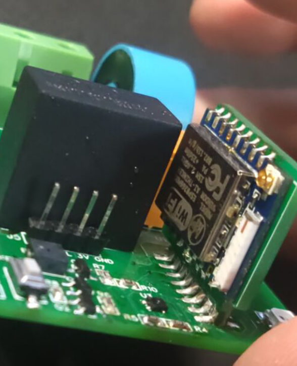

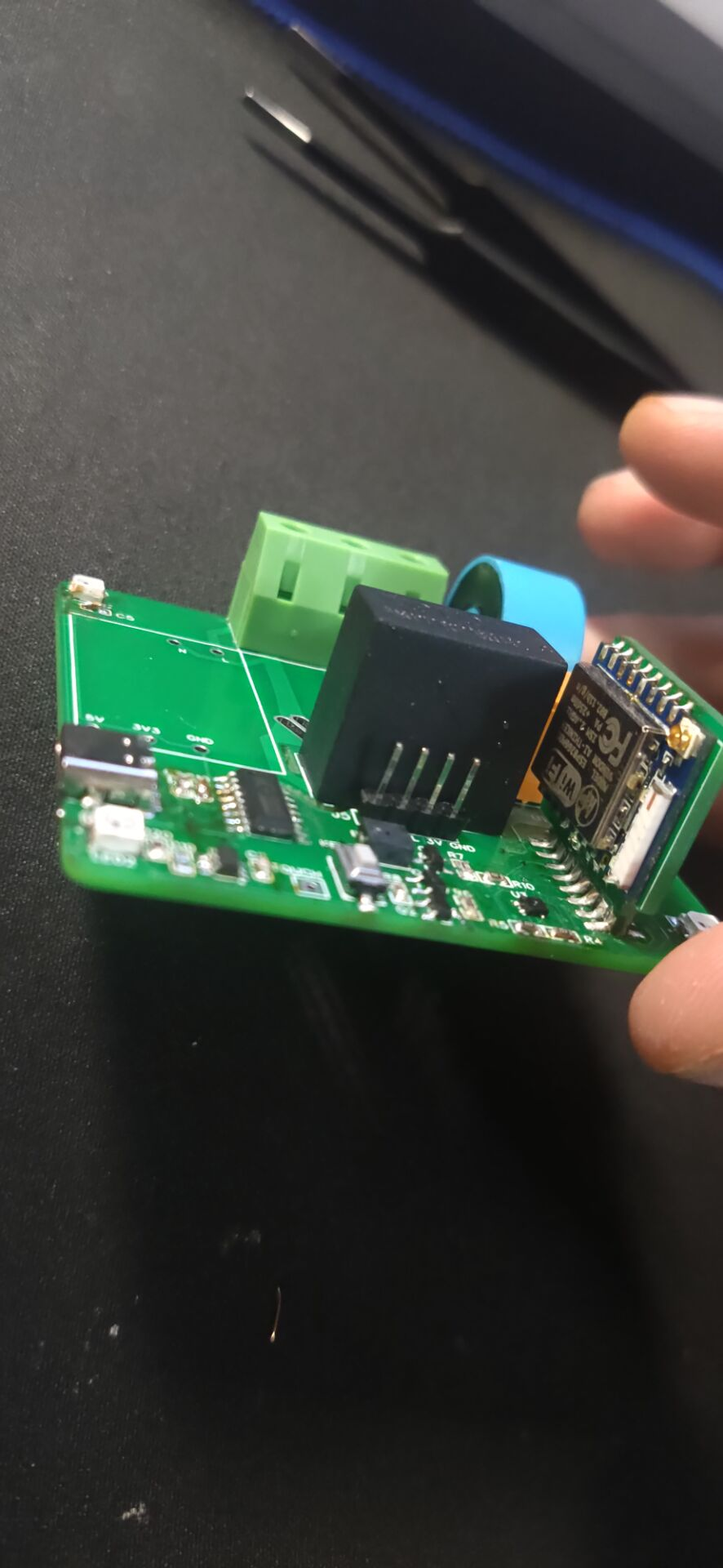

### 这是ESP07的焊接图
![image.png](//image.lceda.cn/pullimage/W08wS86mfSJeMdkgND4i9hlu59sfPC8PduyHwLZR.png)
### 这样很好的解决了ESP模块占用大面积的问题,并且也解决了信号被覆铜/走线挡住的问题

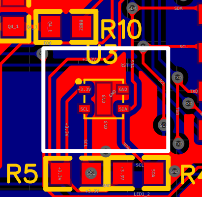

### 温度传感器附近没有元器件,以减少其他元器件的发热对测量造成误差

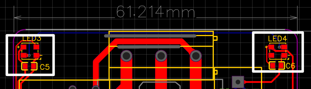

### 每一颗WS2812旁边都有一颗0.1uf的电龙,进行滤波,保护灯珠
![image.png](//image.lceda.cn/pullimage/g73Z6iEEEYtPsNXLW4sB6LACA1WnnSWfFjxOSey5.png)

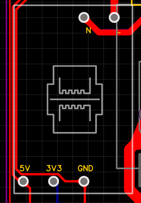

### 采用的电源模块只有2x3x3cm,体积超小,并且带3,3v输出,不用在pcb上再搭5v到3,3v的降压电路
![image.png](//image.lceda.cn/pullimage/I6JQN8Izb0TkQDGIOByG2yiDzVZjXKPoN7XV1iJd.png)

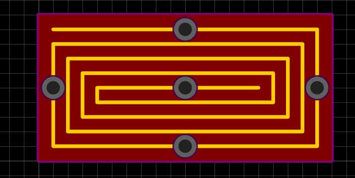

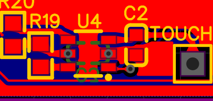

### 触摸电路采用的是SD8223LC, 具有自校准功能并且可以通过电阻设置不同工作模式,通过焊盘接线到覆铜小板来延伸操作距离
### 覆铜小板 ↓ ( 5个孔是因为方便焊接
