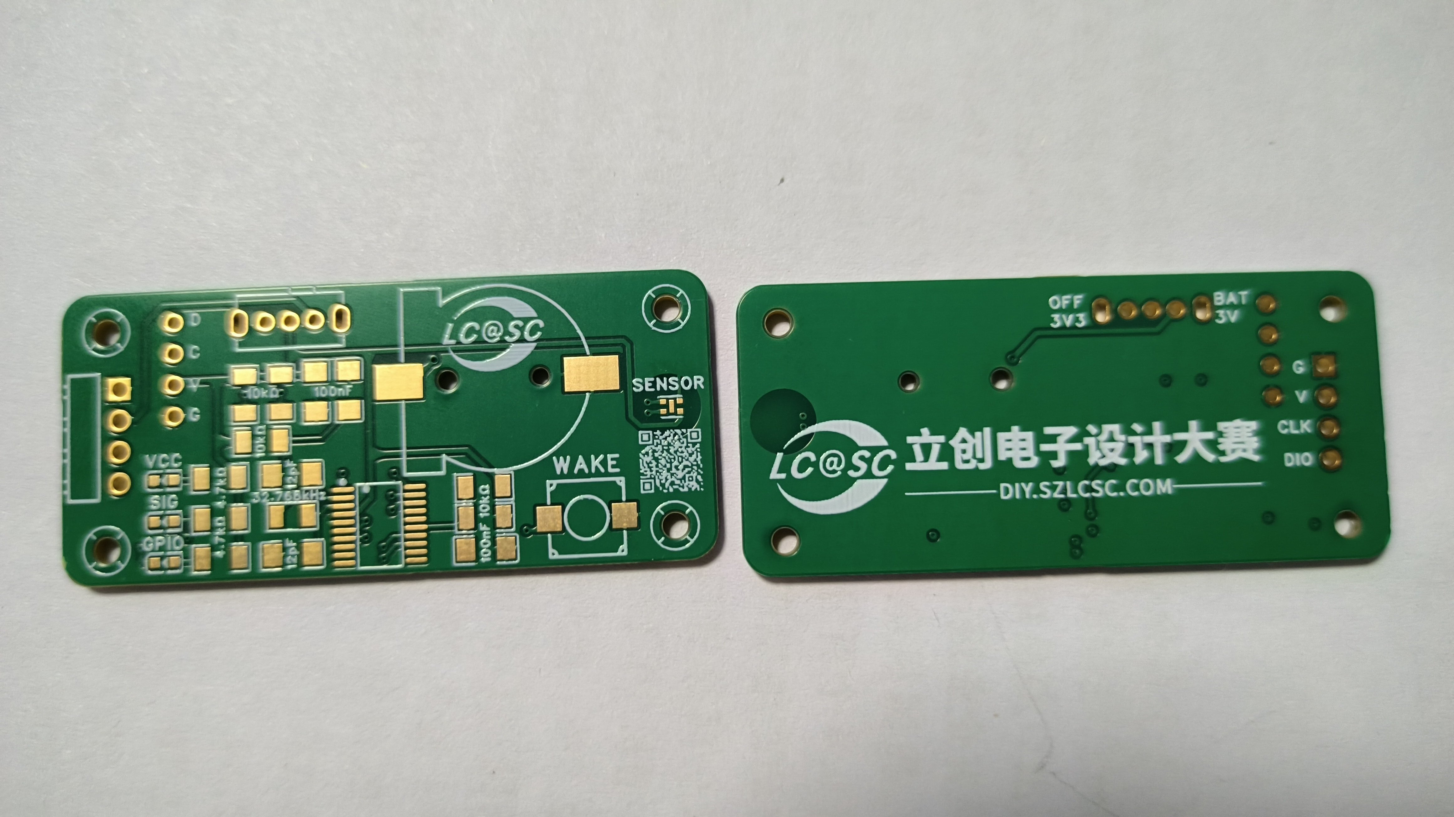

*4、硬件部分
使用ST-LINKv2调试下载,引出SWDIO\SWCLK\3V3\GND,调试时使用3.3V供电,断开使用CR1220纽扣电池提供3V电源。
主控MCU——STM32G030F6P6TR
测温传感器——盛思锐SHT40I-AD1B,尺寸1.5mm×1.5mm,通信协议I²C,地址0x44
0.91英寸OLED屏幕模块——驱动芯片SSD1306,通信协议I²C,地址0x78

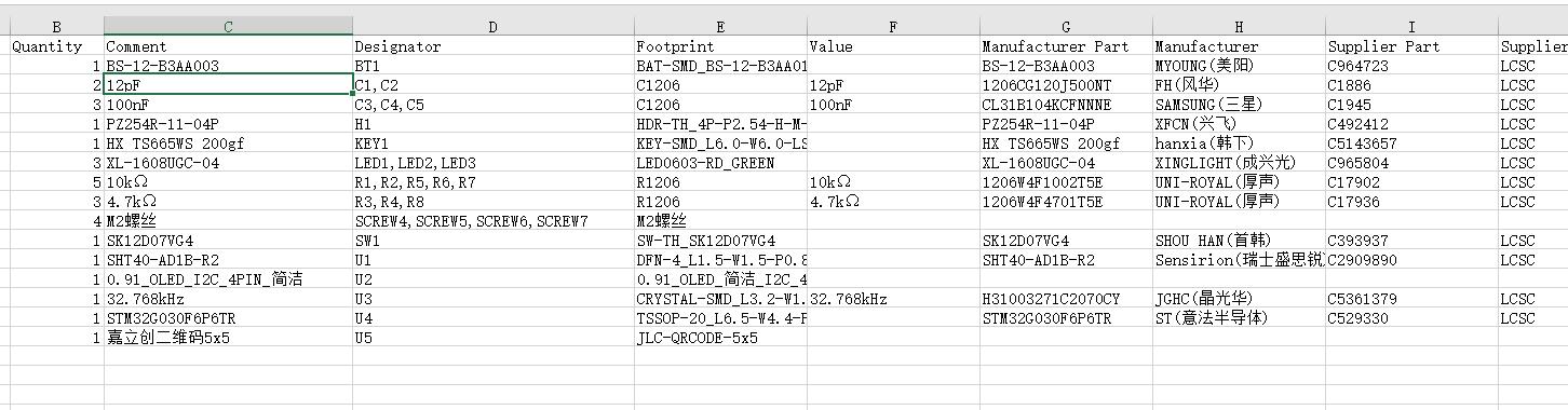

*6、BOM清单
请输入内容…
