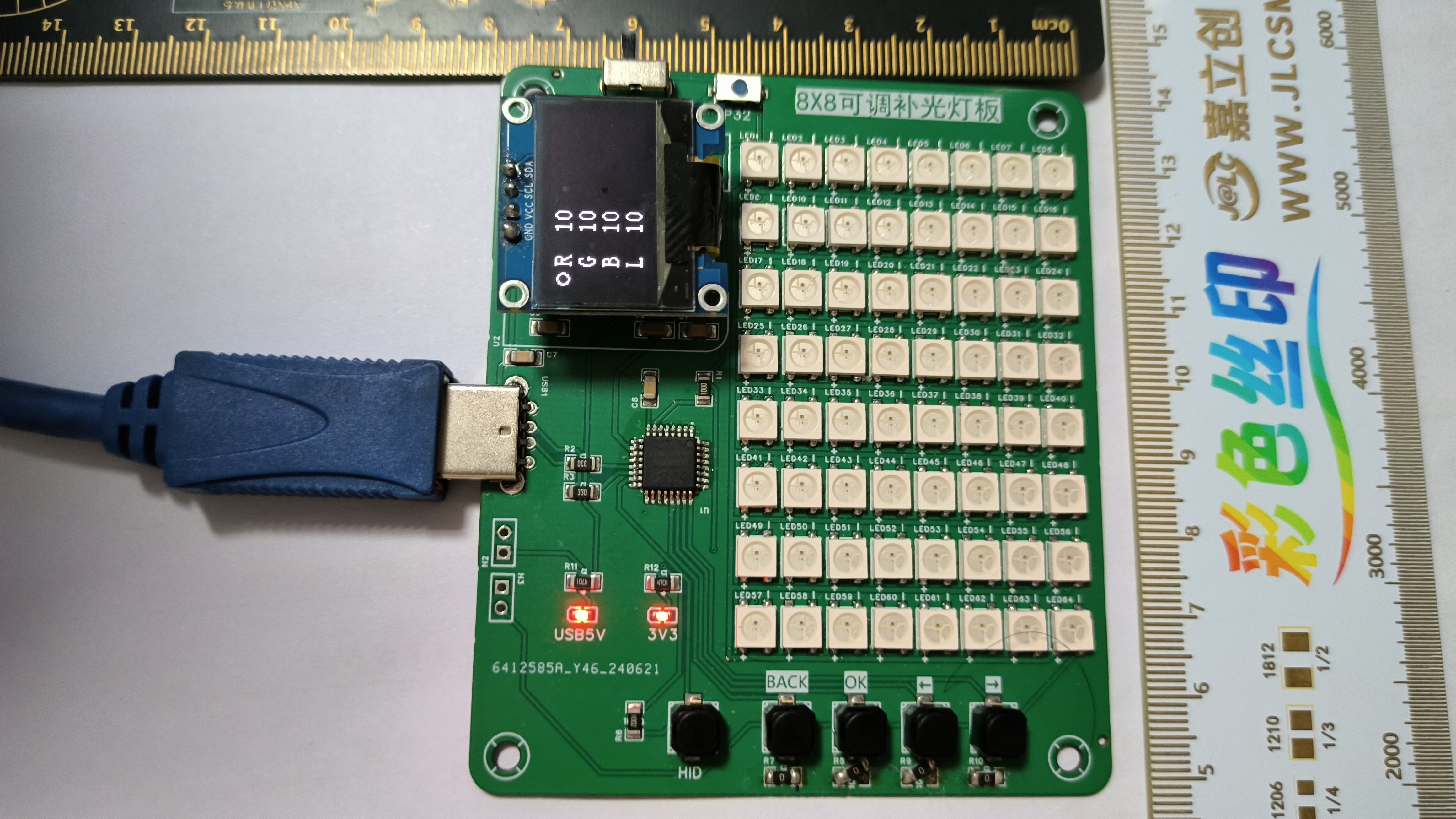

基于STC8H8K64U主控的WS2812灯珠可调补光灯
1.2k
一块使用64颗WS2812B灯珠的8X8矩阵LED补光灯板
简介:一块使用64颗WS2812B灯珠的8X8矩阵LED补光灯板
STC单片机创意设计大赛
创建时间:2024-06-17 17:45:04更新时间:2024-07-26 14:22:05
小屏幕用于显示LED灯珠的RGB值方便调节,提供实体按键OK、BACK、←、→。
烧录程序方式:USB连接PC端,打开STCAI-ISP软件,长按HID键,短按P32,就可连接到PC,使用STC官方烧录软件,打开hex文件就可烧录。
程序用法:采用二级菜单,按左右键(“←”、“→”)选择要调节的数值(L值无作用),选好后按OK键进入数值调节,短按左右键慢加慢减,长按左右键快加慢减。调好后,按BACK键应用数值。
RGB值,指的是灯珠内三种颜色的亮度,由不同数值组合可得到不同的颜色、亮度。
熄灭(R:0,G:0,B:0)
最大亮度白光(R:255,G:255,B:255)
最大亮度红光(R:255,G:0,B:0)
最大亮度绿光(R:0,G:255,B:0)
最大亮度蓝光(R:0,G:0,B:255)
该灯珠最大亮度时,发热较为明显,注意使用时长
