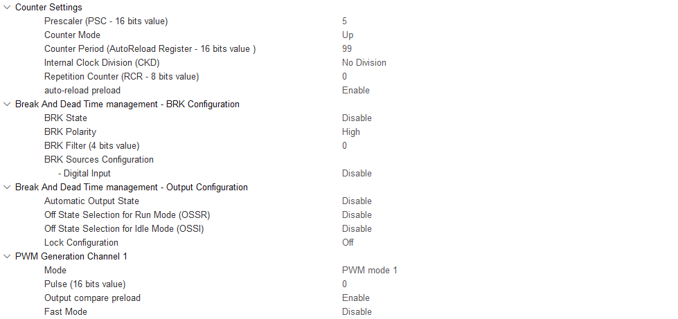

本项目旨在构建一个无线充电循迹小车,利用红外传感器检测黑线,TB6612驱动电机,嘉立创地正星模块作为主控,并通过自制无线充电模块实现持续供电。软件部分采用PID控制算法,确保小车沿黑线稳定行驶。
简介:本项目旨在构建一个无线充电循迹小车,利用红外传感器检测黑线,TB6612驱动电机,嘉立创地正星模块作为主控,并通过自制无线充电模块实现持续供电。软件部分采用PID控制算法,确保小车沿黑线稳定行驶。
