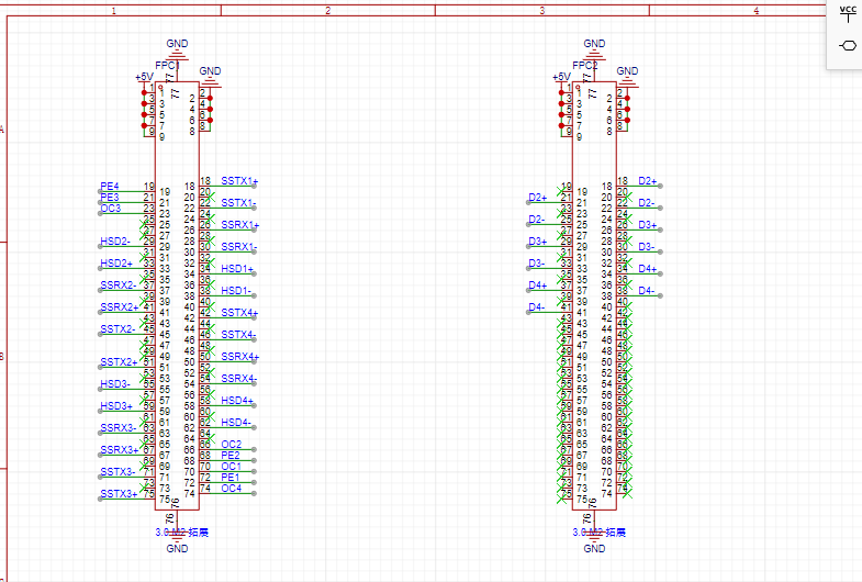

M.2插槽,方便更换对应接口的设备

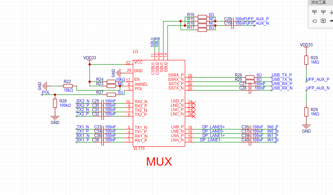

设计原理

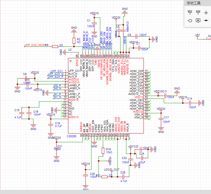

CS5266主控芯片,提供单USB3.0及PD100支持
以VL170为例
VL170是4通道DisplayPort源输入和2通道USB 3.1主机输入到USB-C连接器之间使用的MUX芯片,MUX开关信号性能最多支持USB 3.1。
我们需要传输视频的时候还要传输USB3信号,因此EN是H,AMSEL是L
VL170和VL171区别主要是VL170传输DP1.3,VL171传输DP1.4,两个芯片PIN对PIN

4.MUX控制逻辑
CS526X芯片中,有个别代理的芯片GPIO5脚可以做VL17X的POL控制
全功能type-c正反插转换

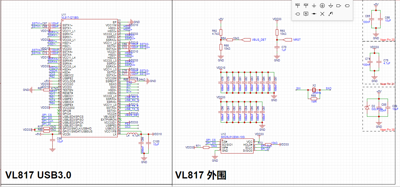

VL817 USB3.0拓展
USB2.0拓展
3.0 2.0下行接口

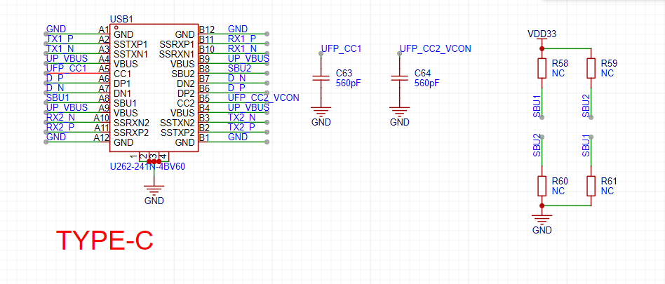

全功能TYPE-C

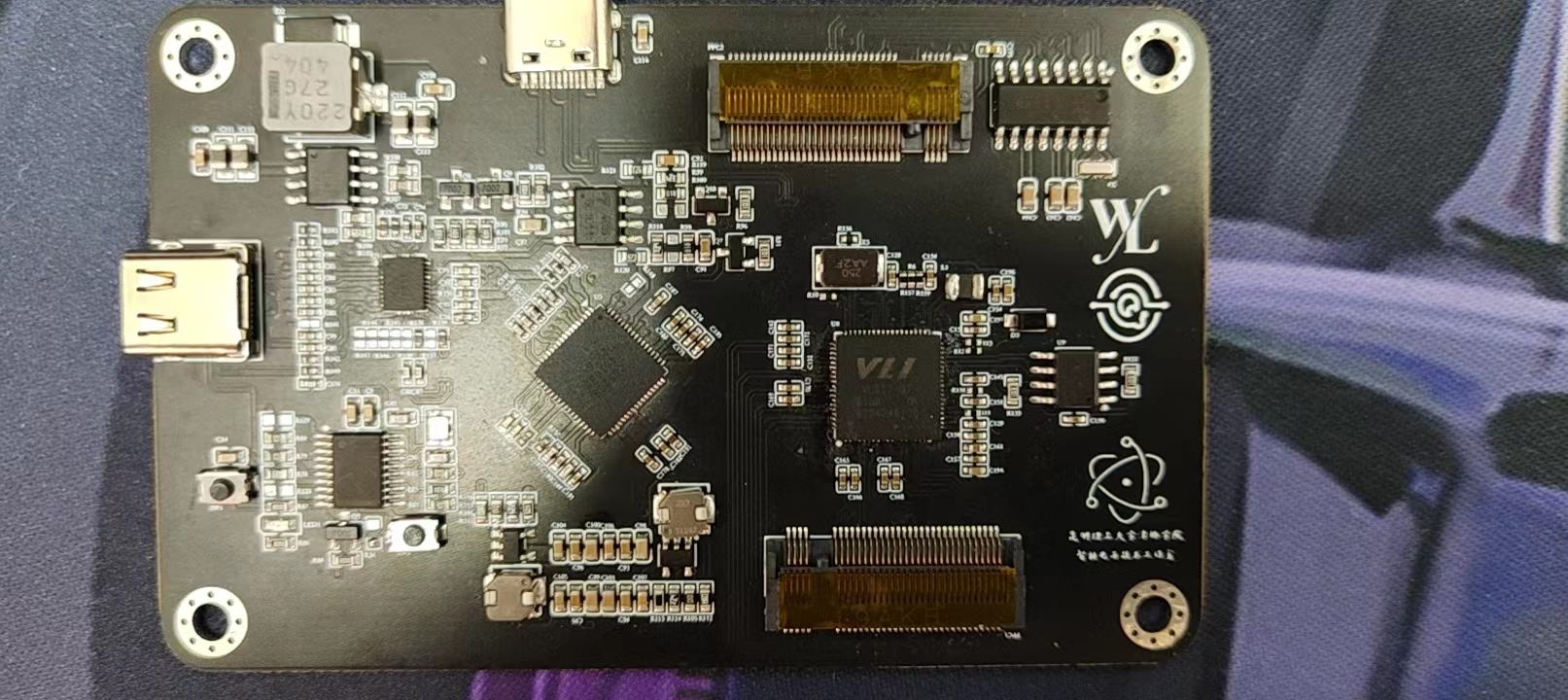

LAYOUT部分
使用1.0板厚,四层板,阻抗结构JLC04101H-7628,可以白嫖
USB部分走90欧姆阻抗匹配
TYPE-C的A2、A3、A6、A7、B10、B11信号需要走
USB
USB所有信号做等长差分,3.0 90R阻抗匹配

设计注意事项
焊接时建议回流焊,qfn封装较为难焊接,m2插槽容易吹坏
