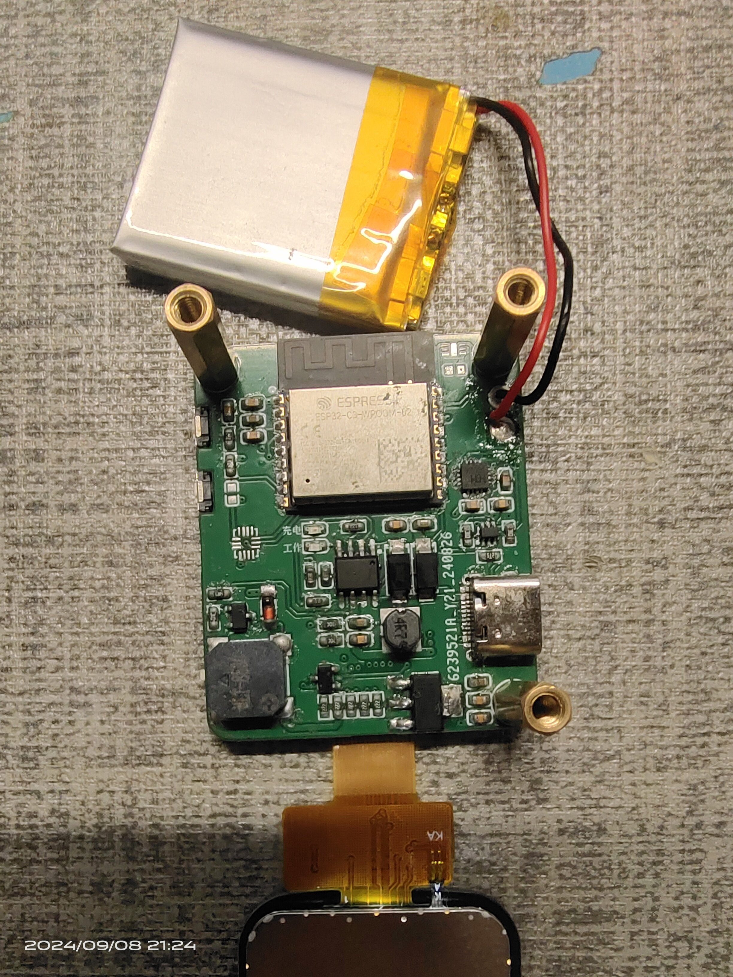

简化版立创·实战派
简介:简化版立创·实战派
基于ESP32物联网征集令
创建时间:2024-08-15 20:38:48更新时间:2024-09-13 10:02:53
开源地址: https://gitee.com/st7_1a/esp32-c3.git
功能介绍:(拍摄的问题,屏幕画面可能不太好)

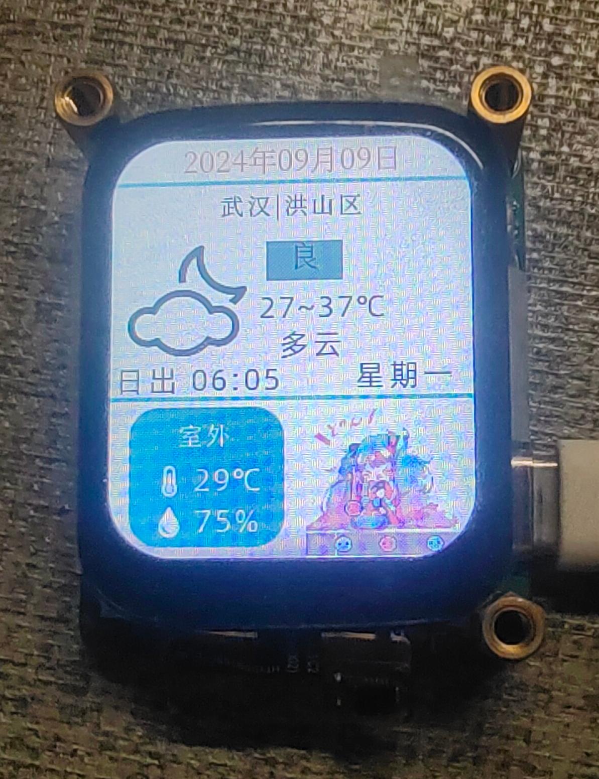

主界面:开机后连接手机热点,等待几秒钟后,左上角会显示实时时间。
界面2:显示实时天气情况,这部分是参考立创·实战派的。
每隔一段时间会重新连接手机热点的。

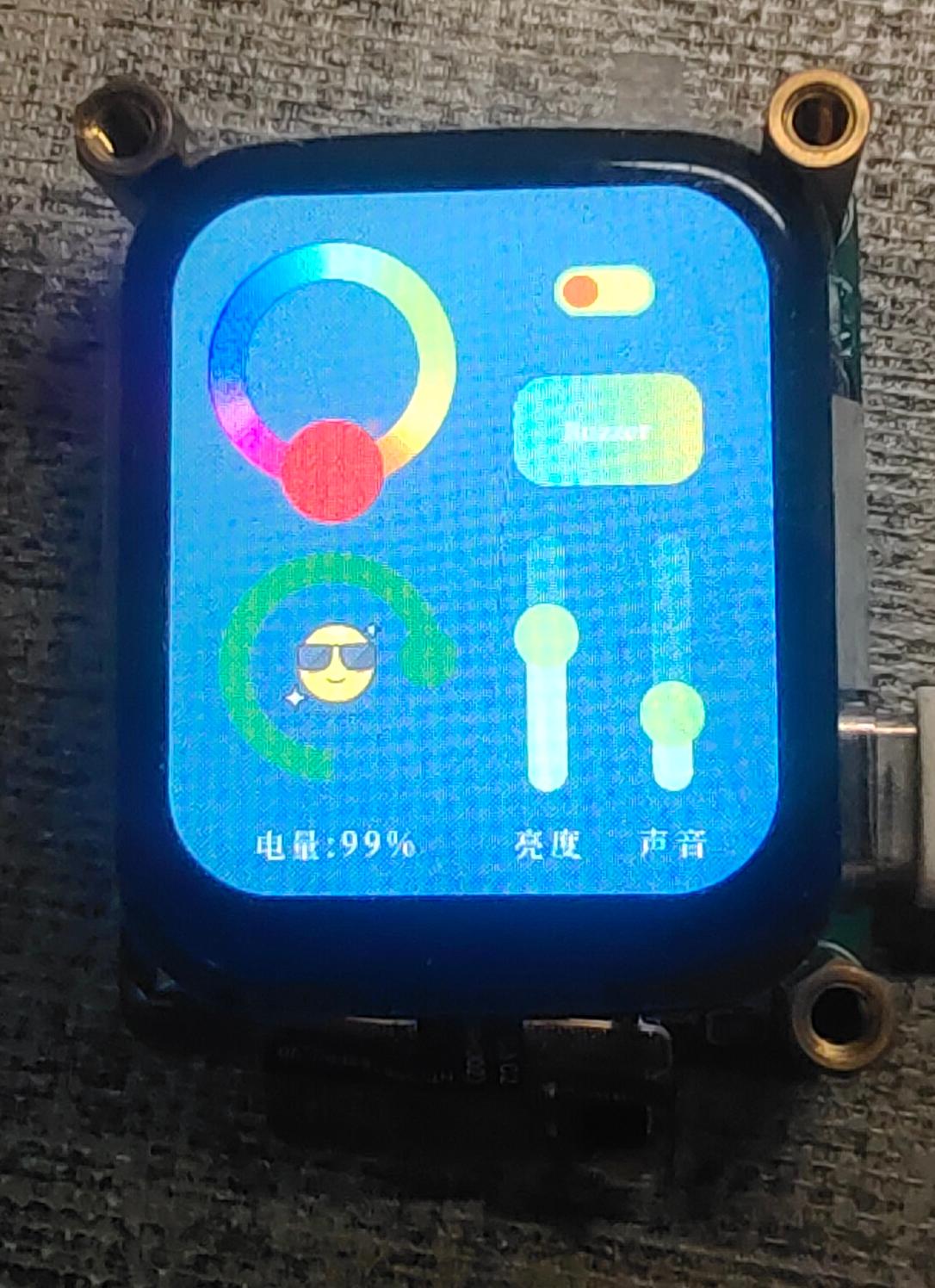

界面3:功能界面
1. 左上角的调色盘是控制板子底下的RGB灯使用的。随便选中一个颜色,再长按调色盘中间空白的部分会跳转至这个颜色由深到浅的调色盘.....依次类推,多试几次会跳回初始调色盘。那个牛油果的开关是控制RGB的关灭的
2. 靠右中间的按钮是控制蜂鸣器的,有两个模式:短按响一下,"中间的Buzzer会变成Short"。
                                                                           长按间隔响,5s后停止,"中间的Buzzer会变成Long"。
3. 右下角两个滑动条分别控制,屏幕的亮度和声音。
4. 左下角的曲线是用来实时显示电量的。

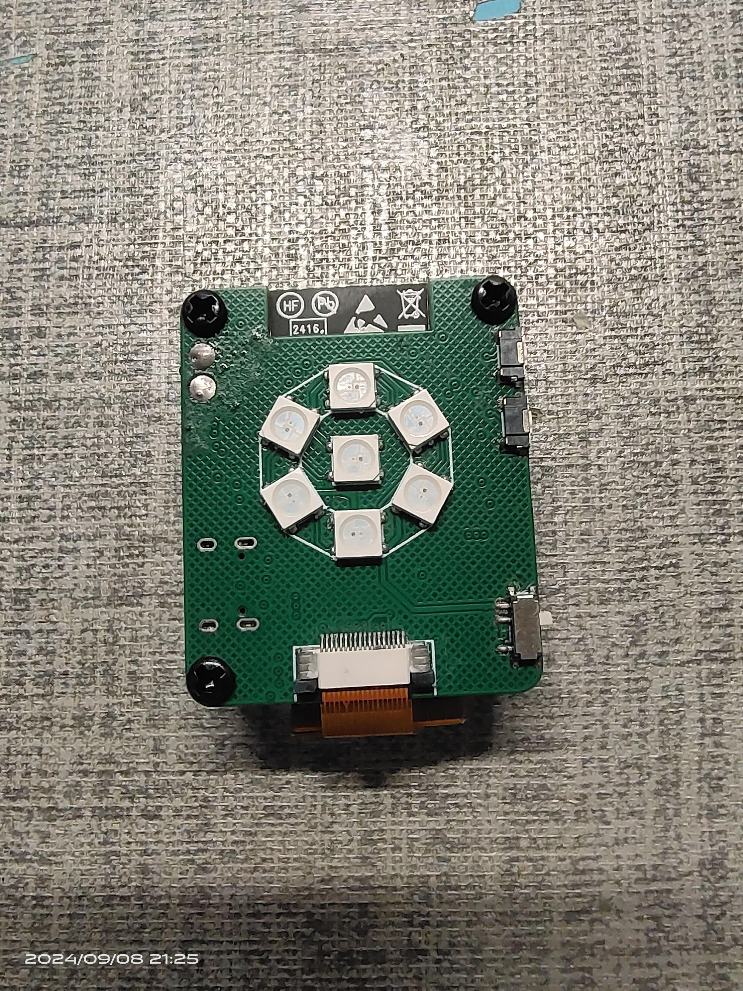

板子上面还有陀螺仪和温湿度传感器,是跟立创·实战派上面的一个型号的,焊好了,可以直接使用官方的代码。
