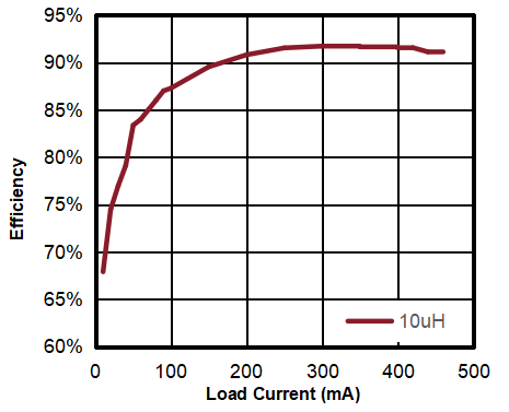

于是我对 LGS6302 的一些功能和参数进行测试:
测试条件:   VIN:  5V            VOUT: 12V;         Io:  500mA
测试条件:   VIN:  12V          VOUT: 24V;         Io:  500mA
测试环境:   温度 24℃ 相对湿度57%
测试工具:  固纬四通道可调直流稳压电源,是德数字万用表,艾德克斯IT8811电子负载,,鑫思特热成像仪,是德示波器;
样板:可以联系原厂家,申请样板
实测数据:
输出电压:12V 输出电压:24V
最大可以输出的输出电流 输入电压 效率 最大可以输出的输出电流 输入电压 效率
250mA 3.2V 69.85% 60mA 3.3V 78.56%
330mA 3.7V 74.25% 220mA 5.0V 82.29%
400mA 4.2V 79.14% 420mA 8.4V 87.36%
530mA 5V 81.61% 720mA 12V 90.55%
1000mA 8V 88.39% 1230mA 18V 93.80%
实测的一些波形:
CCM模式下,输入:12V,输出:24V,  输出电流:500mA (纹波的测试) CCM模式下,输入:5V,输出:12V,  输出电流:500mA(开机波形)
VIN:5V,  VOUT:12V  的效率图
VIN:12V,  VOUT:24V  的效率图
总体结论:芯片整体性能不错,正常使用完全没有问题;
