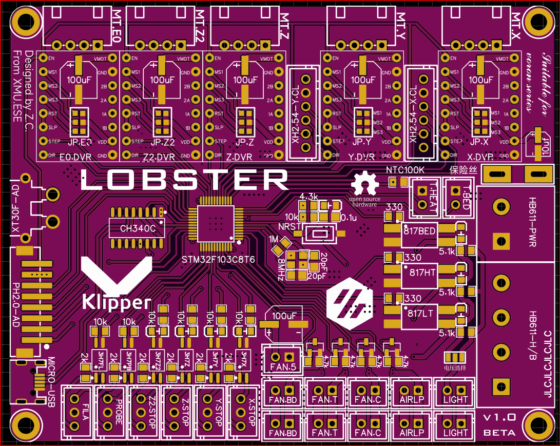

本项目针对APK2.1主板进行重新设计,感谢原作者开源

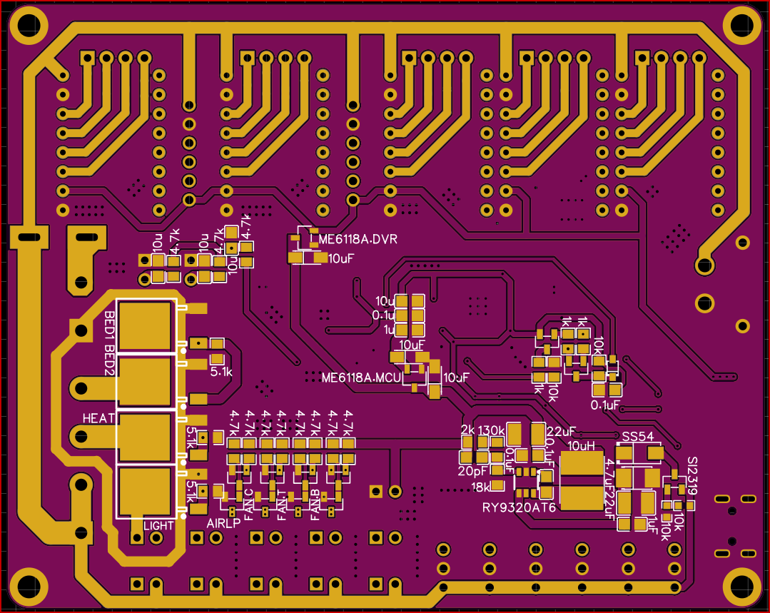

相比原版增加光耦/MOS隔离,增加防反接保护
主控使用STM32F103C6T6价格极低,脚位兼容C8T6和f303系列
5v使用ry9320/8310供电方案,体积小,外围简单,成本低
me6118提供3.3v电源,完美代替1117
电机驱动提供单独供电,提高稳定性
拓展板接口换用XT30+PH2.0排线方案,相较杜邦插槽提升带载能力与稳定性
主板提供三路温度探头(一路为板载热敏)、四路可控风扇、一路照明灯接口
配合拓展板将支持8轴打印机,适合voron2.4打印机使用
