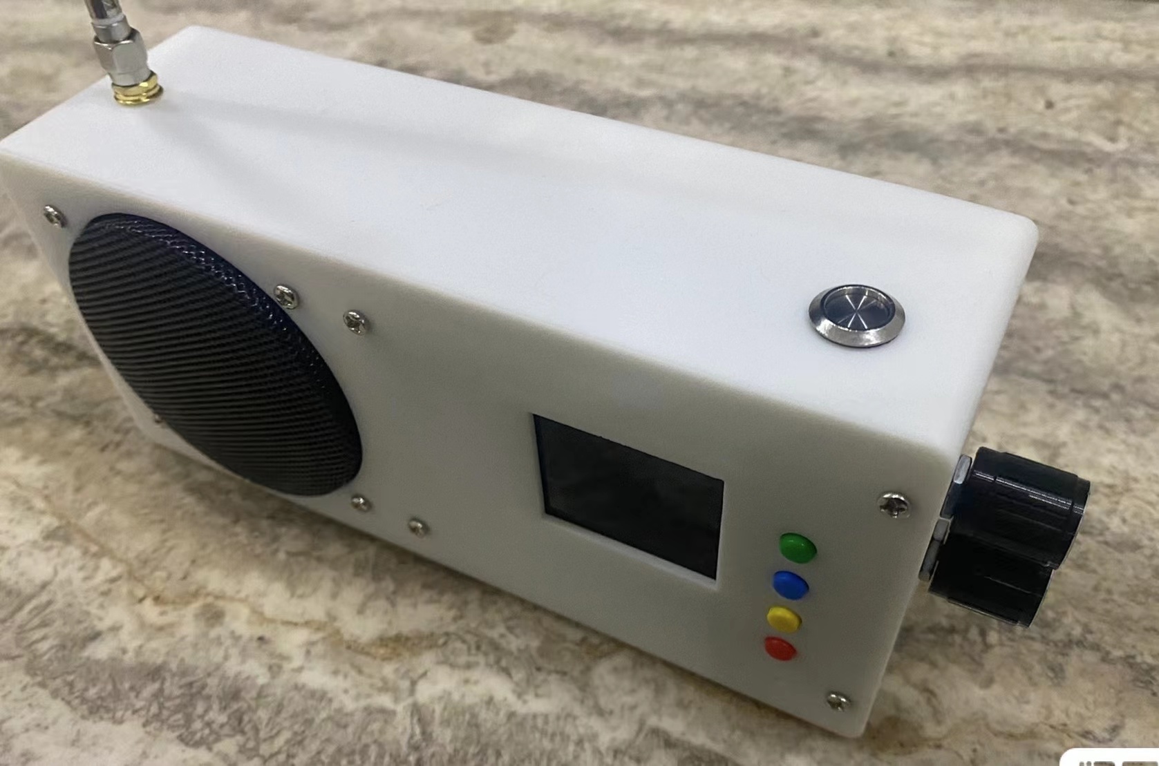

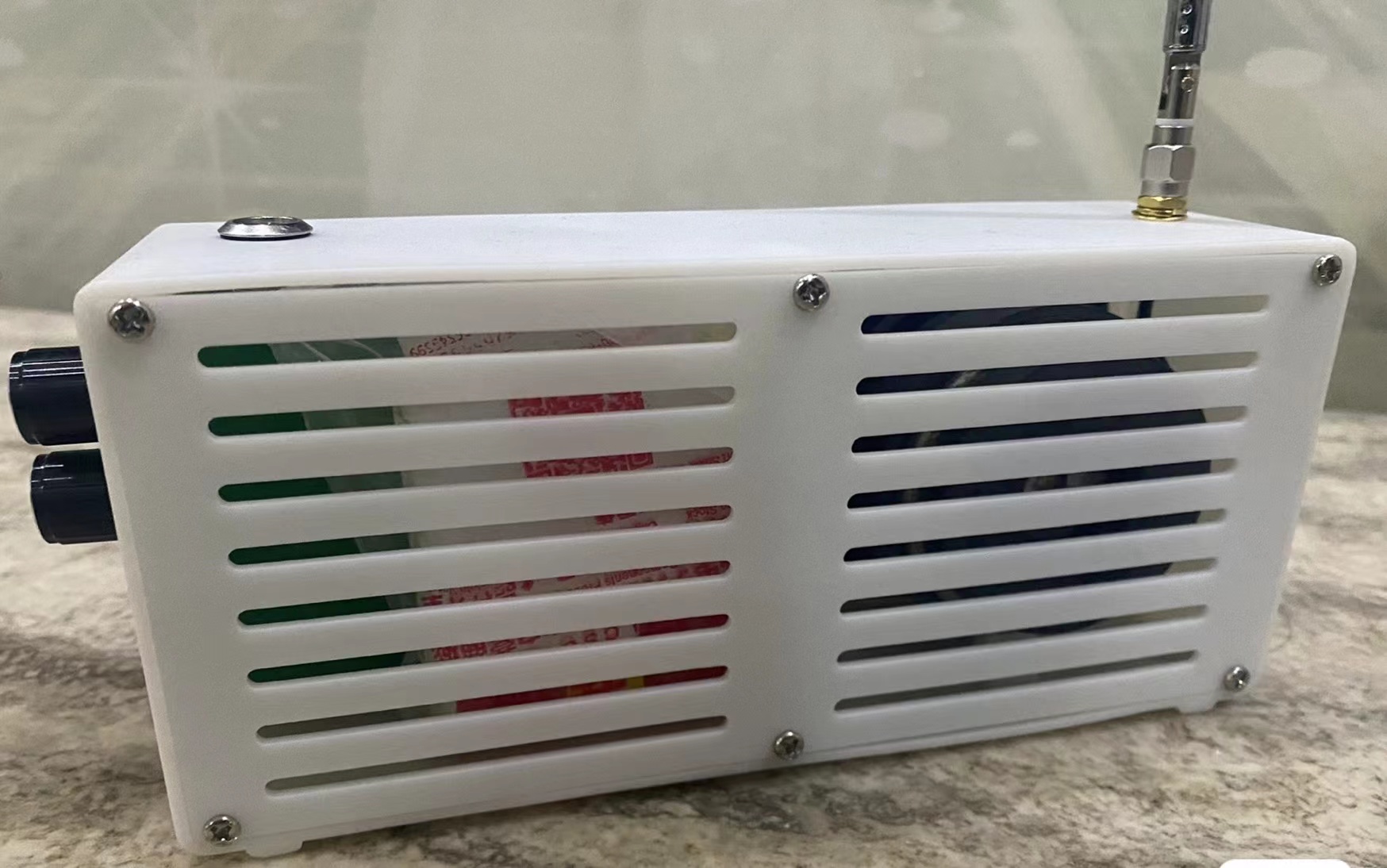

TEF6638彩屏收音机初始固件:
详见附件
收音机外壳
3D打印外壳已上传附件,使用M3的铜柱和螺栓连接外壳
外壳尺寸:185x85x56mm,采用3D打印。
正面及顶面
带旋钮的侧面
背面
