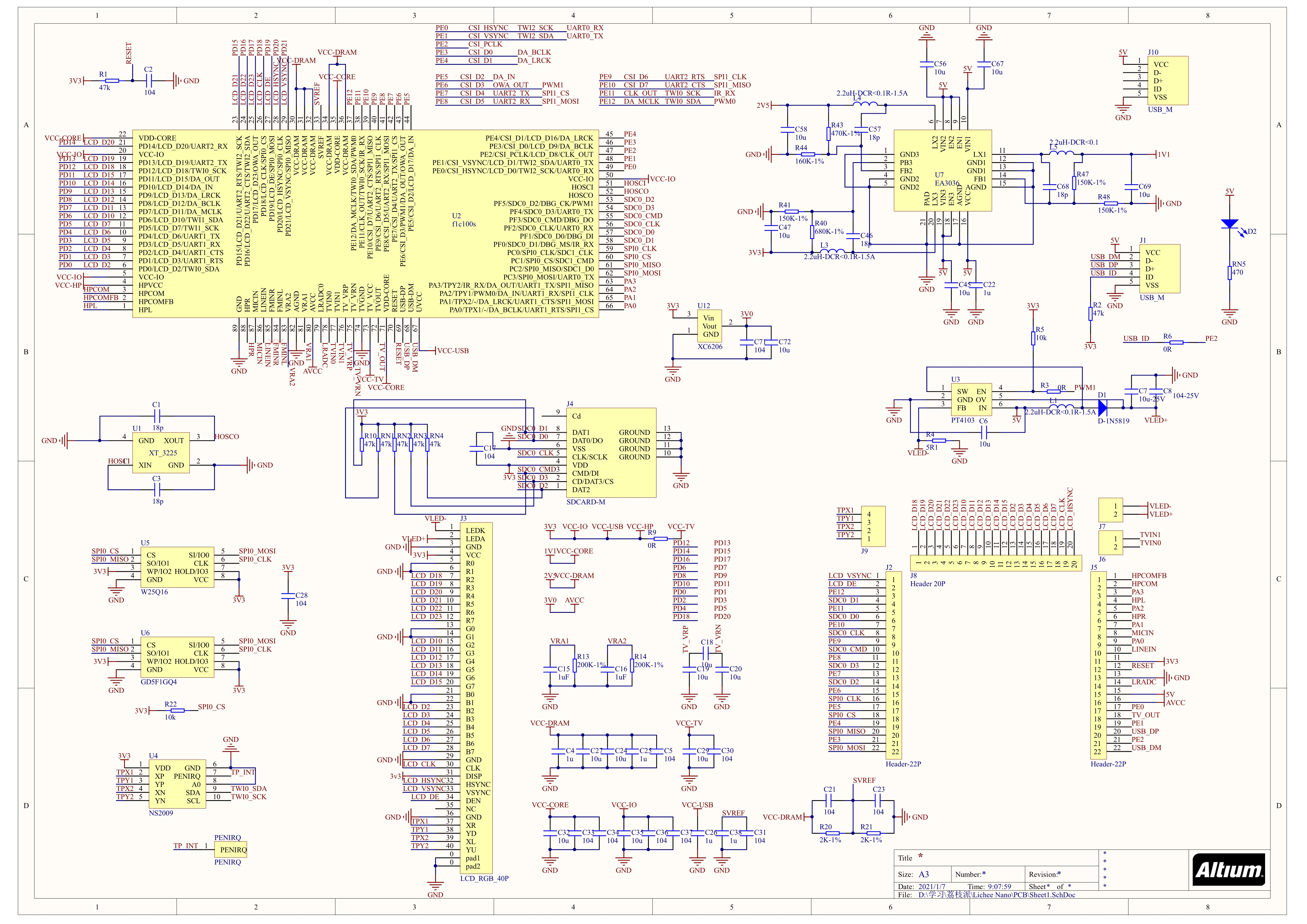

基于f1C100s的Linux开发板,还不清楚有什么BUG,硬件部分已经粗略测式过,没布等长线的原因是觉得频率达不到要布等长线。
简介:基于f1C100s的Linux开发板,还不清楚有什么BUG,硬件部分已经粗略测式过,没布等长线的原因是觉得频率达不到要布等长线。
创建时间:2021-01-07 09:01:45更新时间:2022-04-09 15:28:28
还有一些未知BUG,QFPN封装焊接比较有挑战性新手谨慎考虑,物料单板30左右,总体起物料采购花去我100+
注:EA3036  1.1v元件和2.5v元件互换才能得到电源的正确输出
