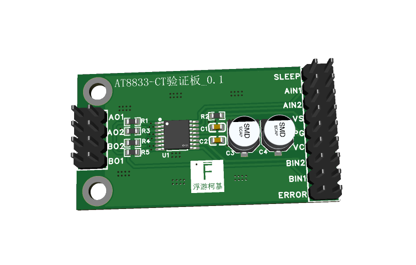

一款小型电机,双通道驱动的验证板_AT8833。
简介:一款小型电机,双通道驱动的验证板_AT8833。

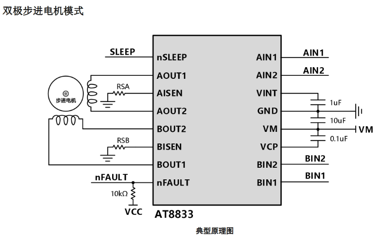

特点
●双通道H桥电机驱动器
●驱动两个直流有刷电机或者一个步进电机
●低RDS(ON)电阻,800mΩ(HS+LS)
●1.2A驱动输出
●宽电压供电,2.7V-15V
●PWM控制接口
●过温关断电路
●短路保护
●欠压锁定保护
