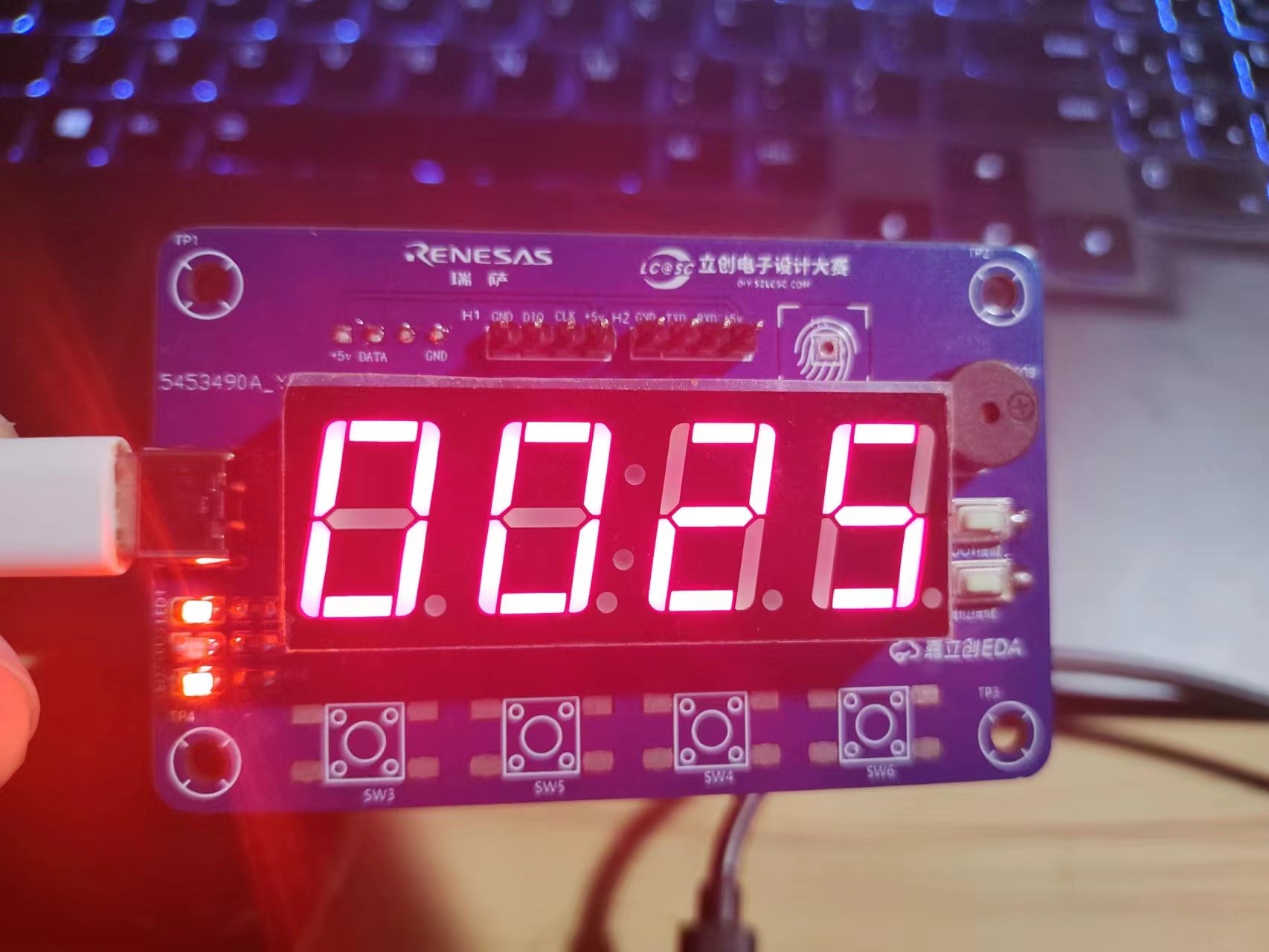

* 1、项目功能介绍
1、采用R7FA2E1A72DFL作为电子时钟的主控芯片
2、采用一个四位0.56寸共阴极数码管用来显示时间
3、通过DHT11温湿度传感器进行环境温度采集
4、采用四个按键进行时钟设置按键
5、引出一路复位按键、串口电路、SWD下载电路,方便下载调试
6、瑞萨芯片集成了触摸引脚,引出一路触摸引脚出来用来作为触摸按钮使用
7、通过无源蜂鸣器作为时间达到等提示
8、通过AO3401A+1N5819二极管组成电源切换电路
9、通过TP4056来给电池充电

 1、电源电路
      电源电路主要由TYPE-C接口以及电源指示灯组成,采用2Pin的TYPE-C接口,简单方便,易于焊接,R1作为电源指示灯的限流电阻,LED1作为电源指示灯,闭合开关会点亮进行提示。
2、主控电路
      主控单片机使用的是R7FA2E1A72DFL,工作电压在1.6V到5.5V之间,最大时钟频率为48Mhz,最大支持128-KB的FLASH,16-KB的SRAM,12位的AD转换控制器。芯片内部集成有晶振,可以无需外部晶振,同时集成触摸功能,无需触摸芯片即可实现触摸功能。 在电源输入部分加入100nf电容进行电源滤波,VCL引脚用于稳定内部电源的平滑电容,需要将该引脚连接应该4.7uf的电容到VSS引脚。
3、复位电路
      复位也叫重启,按键RST按键,主控的RST引脚被拉低,系统进入复位状态,松开RST按键,主控的RST引脚恢复高电平,系统重新进行工作状态,完成复位。
4、启动模式选择电路
      当BOOT1按键没有按下时,BOOT引脚为高电平,单片机进入Single-chip模式,也就是正常工作模式,当按下按键时,BOOT引脚低电平,单片机进入SCI-BOOT模式,也就是程序下载模式,所以我们可以通过这个按键控制单片机进行程序下载或者正常运行
5、触摸控制电路
      R7FA2E1A72DFL主控芯片是带有触摸功能的,在触摸线上加入560欧的阻尼电容以及适当的电容来稳定触摸信号,其实足够灵敏和准确。
6、独立按键电路
      采用四个按键作为时钟控制或者其余功能使用。
7、DHT11温湿度传感器电路
      采用DHT11温湿度传感器检测环境温湿度,DHT11是单总线通信方式,需要在总线外接一个上拉电阻,当总线闲置时,其状态为高电平。
8、无源蜂鸣器驱动电路
      通过NPN三极管控制无源蜂鸣器的负极,R7为限流电阻,R8的作用是在芯片刚上电或断电的时候提供一个可靠的电位,防止干扰,这里的电磁无源蜂鸣器是感性负载,加入D1二极管作为续流二极管防止烧坏
9、四位数码管驱动电路
      采用0.56寸共阴极数码管用于显示时间、温湿度等信息。
10、锂电池充放电部分
      首先是电源切换电路,通过一个P沟道的mos、一个下拉电阻以及一个二极管组成电源切换电路,当TYPE-C接口接入时,5V过来,MOS管G极电压为5V,经过一个1N5819肖特基二极管,此时VCC电压是4.4V,也就是S极4.4V,不满足导通条件,电池电源过不来。当TYPE-C接口断开,G极被下来到低,S极由于体二极管的存在,会有将近3.5V左右的电压,满足条件,此时MOS管导通,由电池来给后续电路进行供电,由于1N5819肖特基二极管的存在,电流不会反向倒灌回去。
通过一个TP5056锂电池充电芯片给电池进行充电,当TYPE-C接口接入时,同时会给锂电池充电,确保电量充足。LED2作为充电状态指示灯,R11是充电电流反馈电阻,通过改变R11的阻值,可以改变整体的充电电流。
11、串口调试接口
      通过2.54*4P接口将串口引脚进行引出,用于串口下载与调试。
12、SWD调试接口
      通过2.54*4P接口将SWD引脚进行引出,用于SWD模式下载与调试。

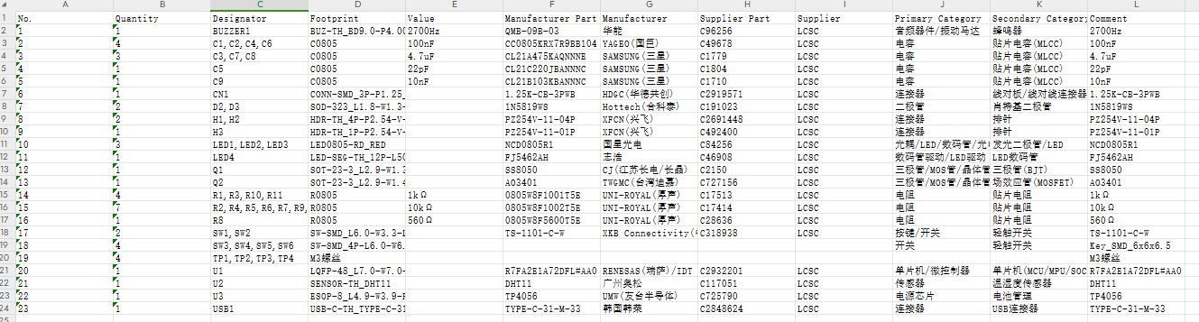

*6、BOM清单

BOM_Board1_sh桌面电子时钟_2023-07-25.xlsx
SCH_sh桌面电子时钟_2023-07-25.pdf
