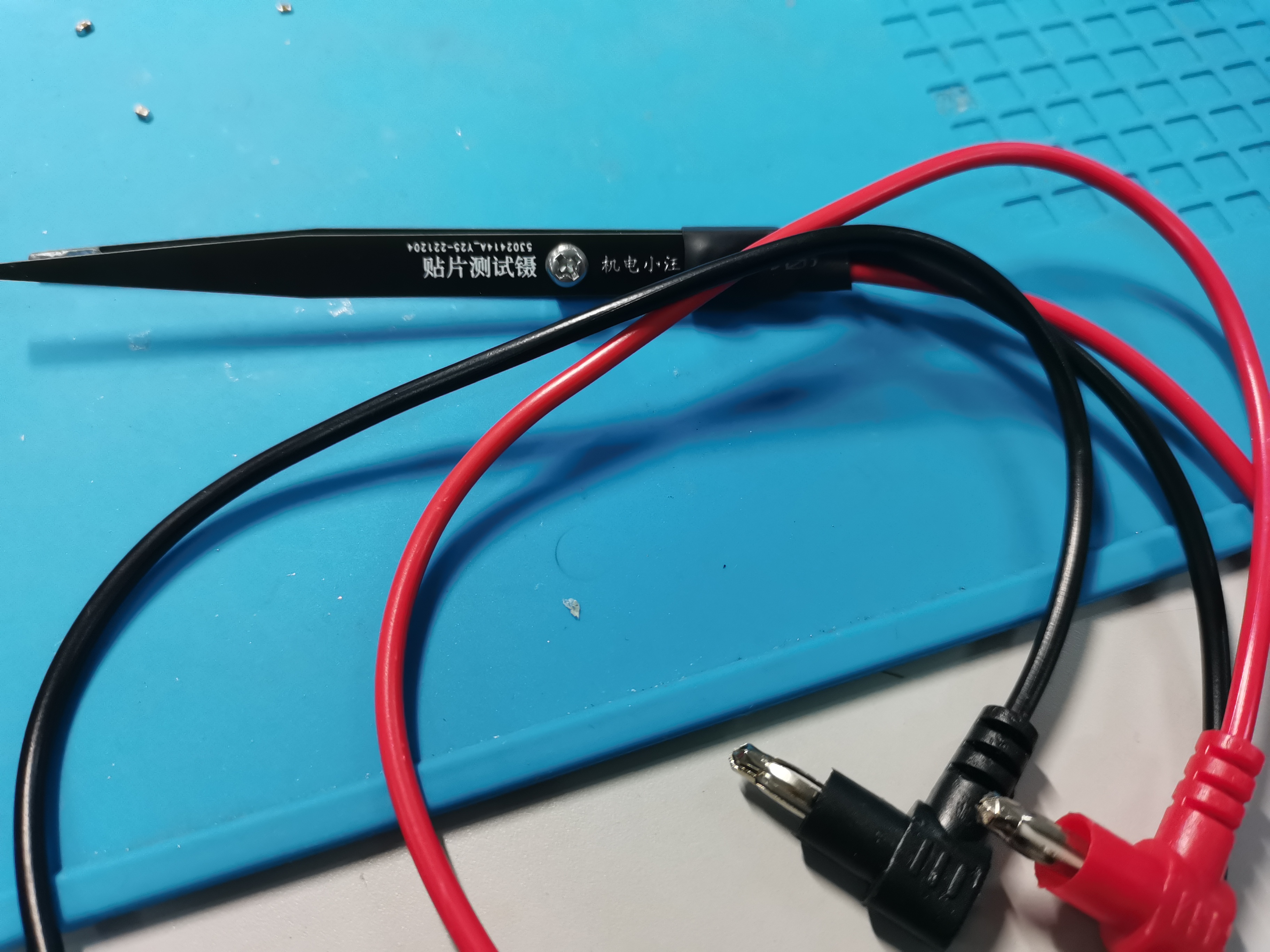

嘎嘎简单又嘎嘎有用的测试镊
简介:嘎嘎简单又嘎嘎有用的测试镊
创建时间:2022-12-04 14:53:53更新时间:2022-12-12 09:25:47
没有电路焊两根万用表线,中间隔一个m3螺母就OK
