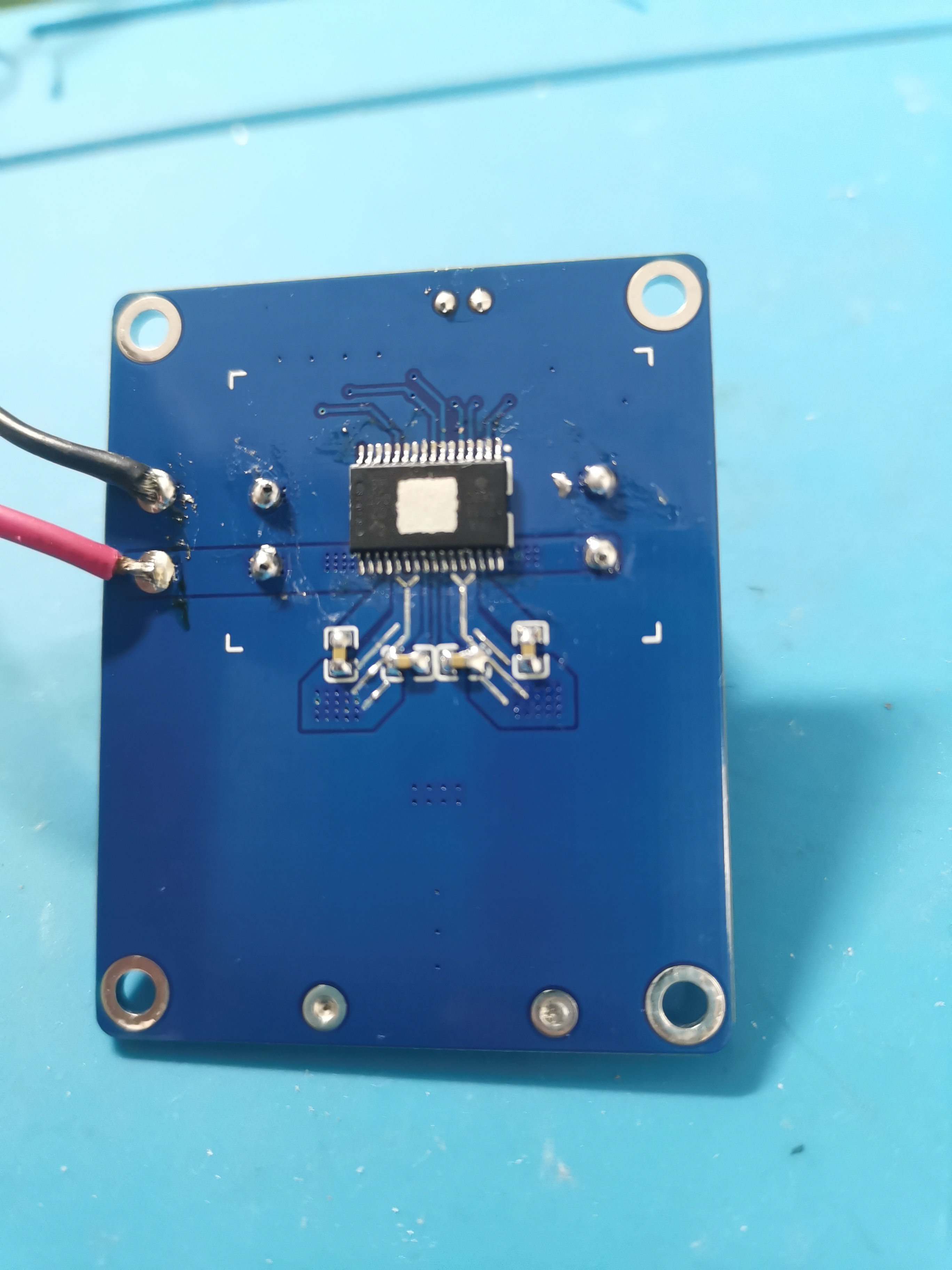

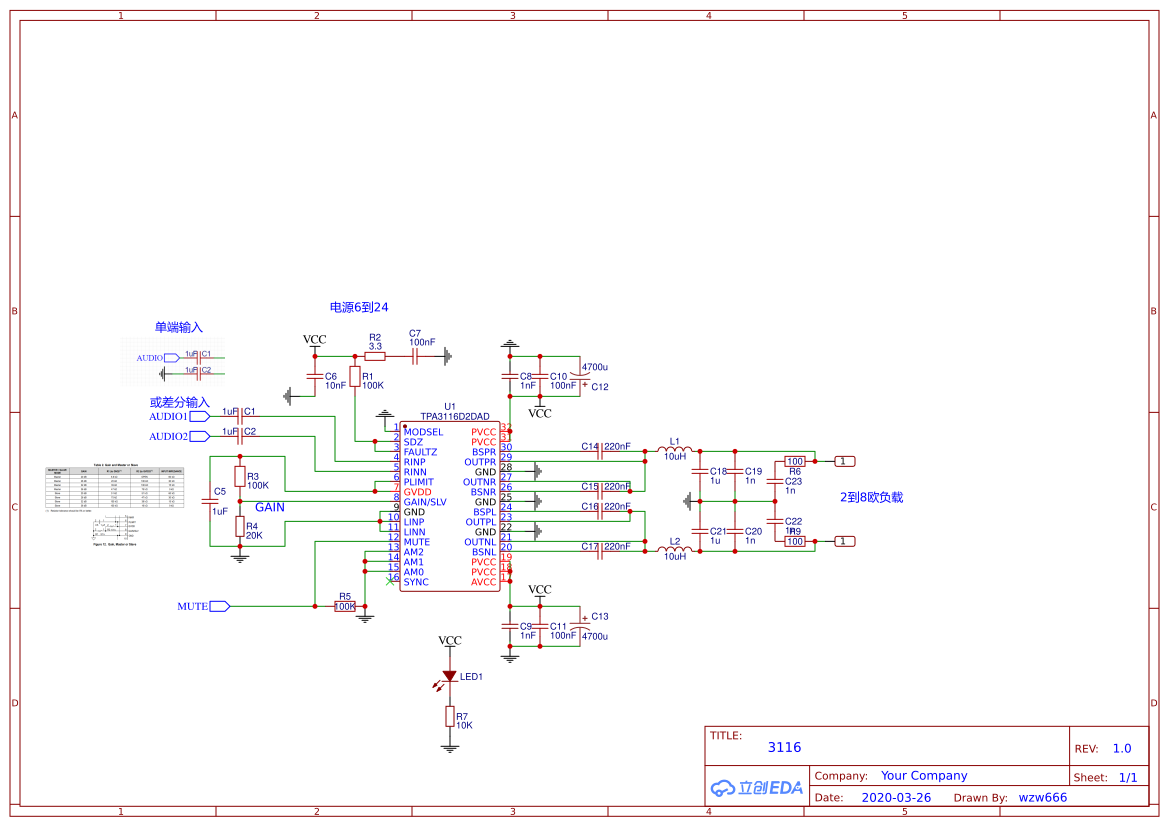

使用德州仪器的TPA3116D2芯片,桥接100瓦输出,可用作低音炮后级推动单元,或2芯片组2.0或2.1
此电路已验证,电路图拿走不谢
芯片效率极高,测试时无散热片,无明显发热
