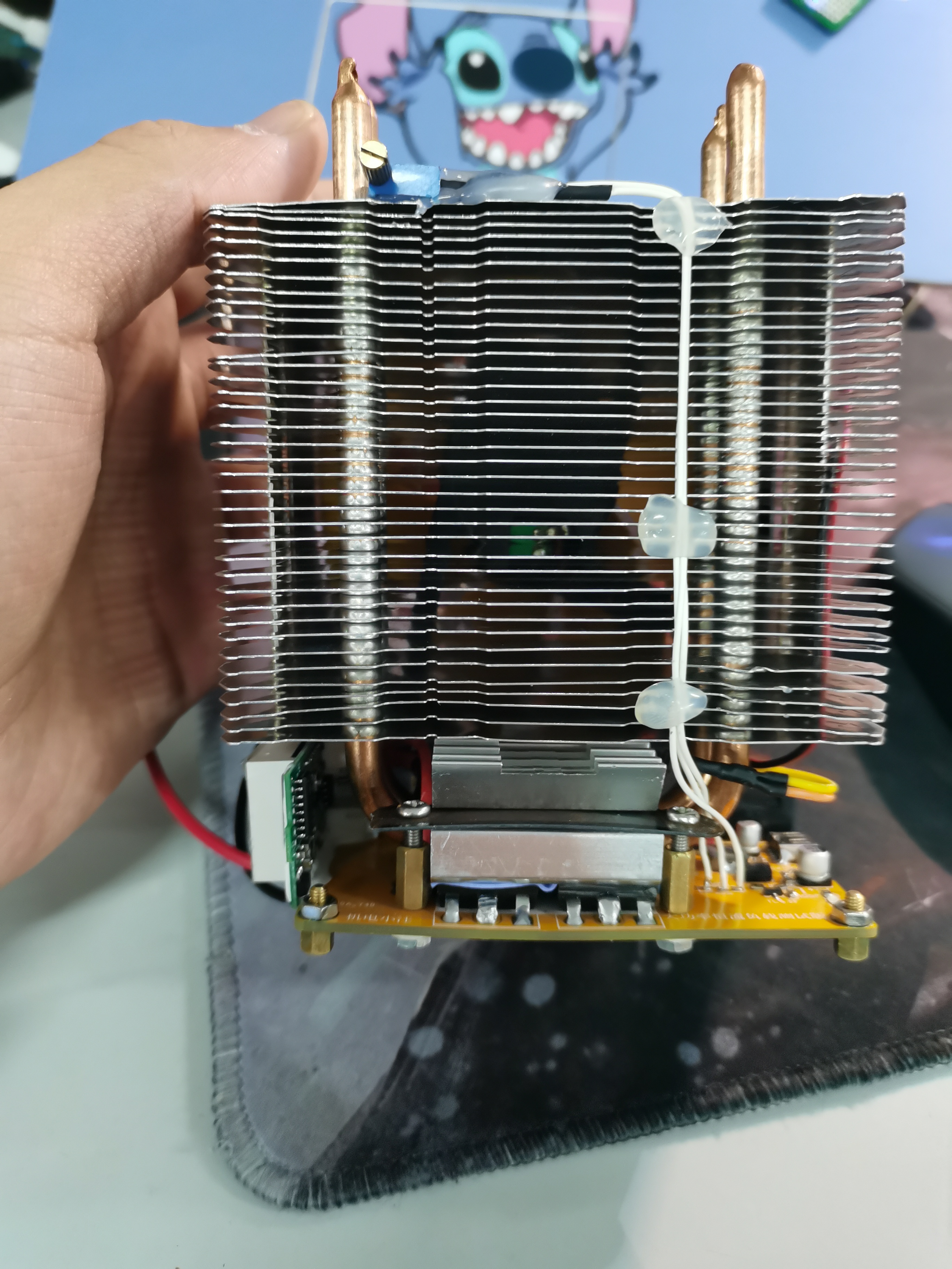

大功率线性可调恒流电子负载,验证成功!(功率已刷新至300瓦)
准备搞电源项目,想拥有一个可调电子负载,但是功率稍微大一点的都上3-4百元,就想着自己做一个
成本50-60左右,

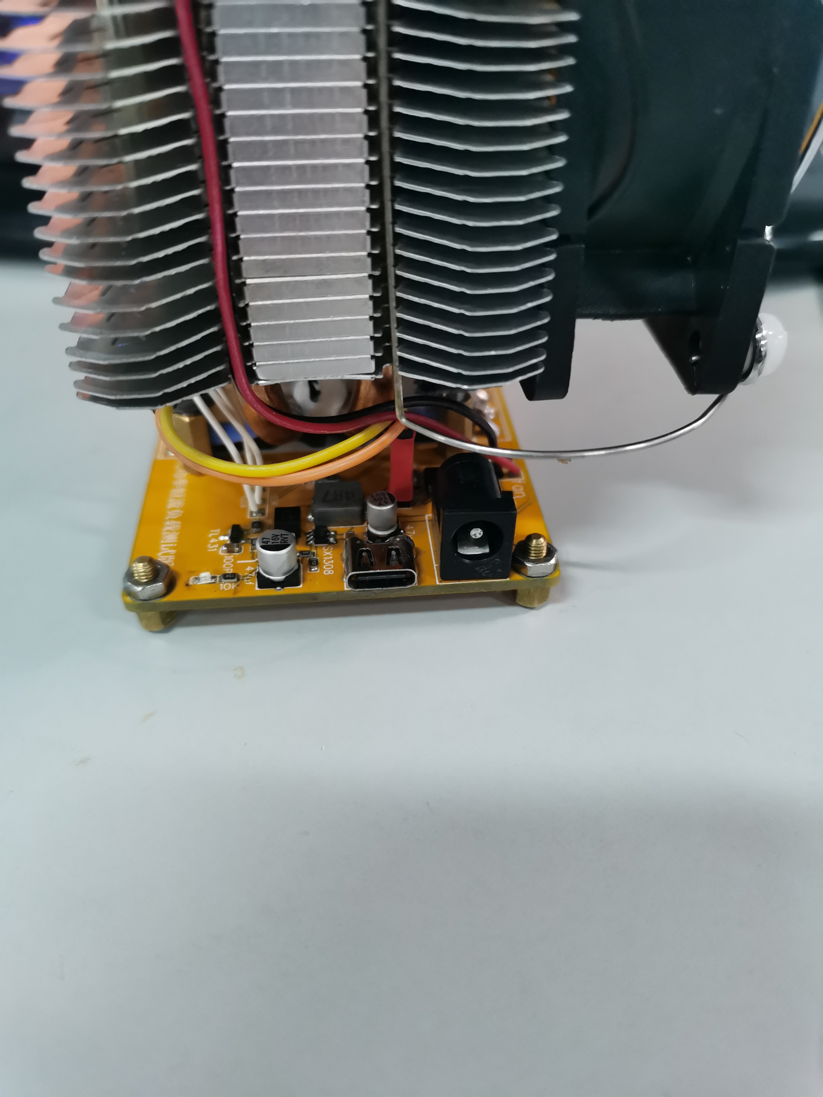

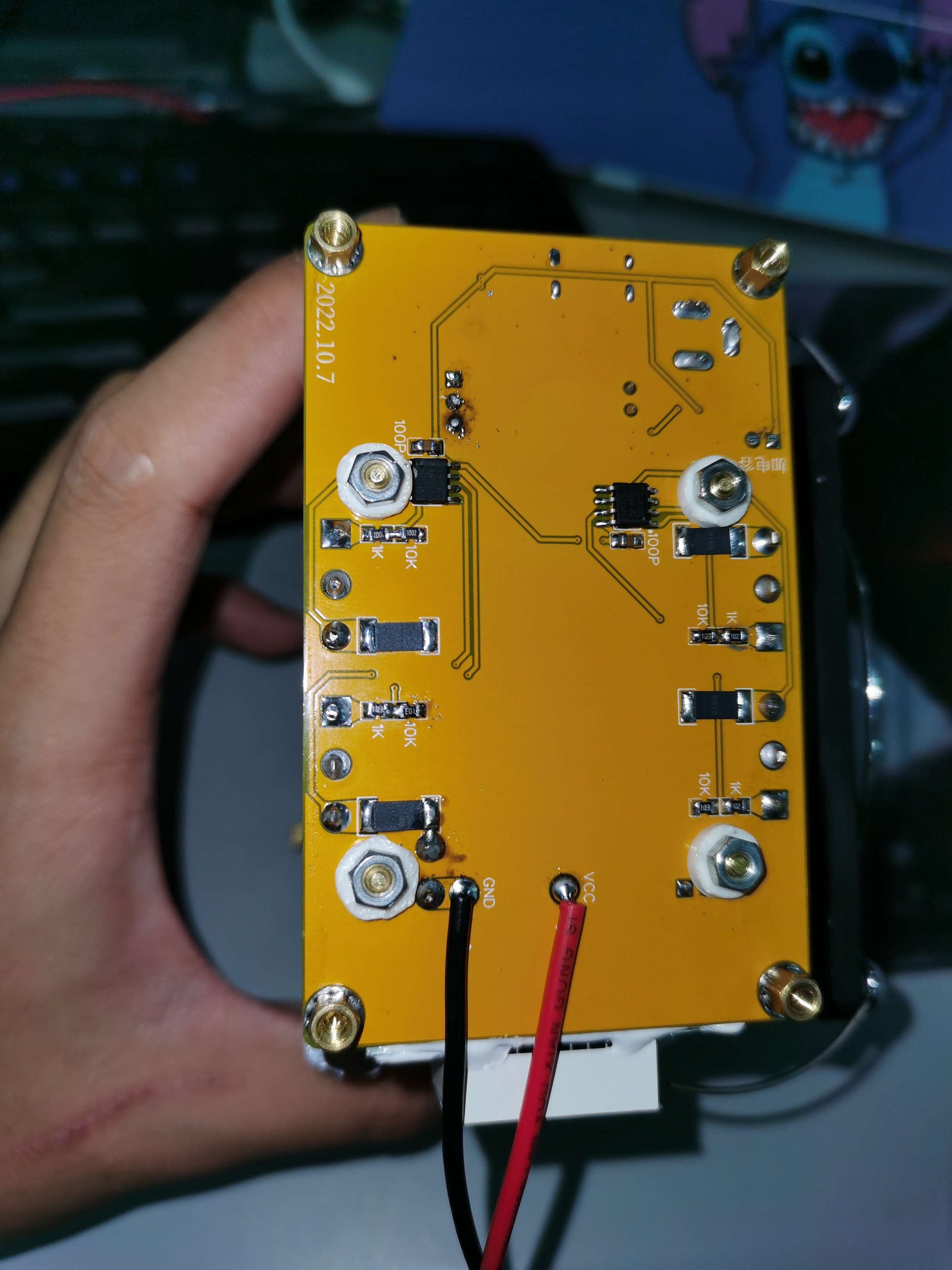

TL431作为电压基准,精密电位器调整电压,LM358负反馈驱动四路独立mos管,不能并联驱动!
SX1308升压输出13.5伏左右,(电压通过电阻设置)为运放和风扇供电,温控电路,10k热敏电阻,6.8k(设置值)时启动风扇,
散热器用的CPU散热器,淘宝整巴适电脑家的,10几块钱包邮的

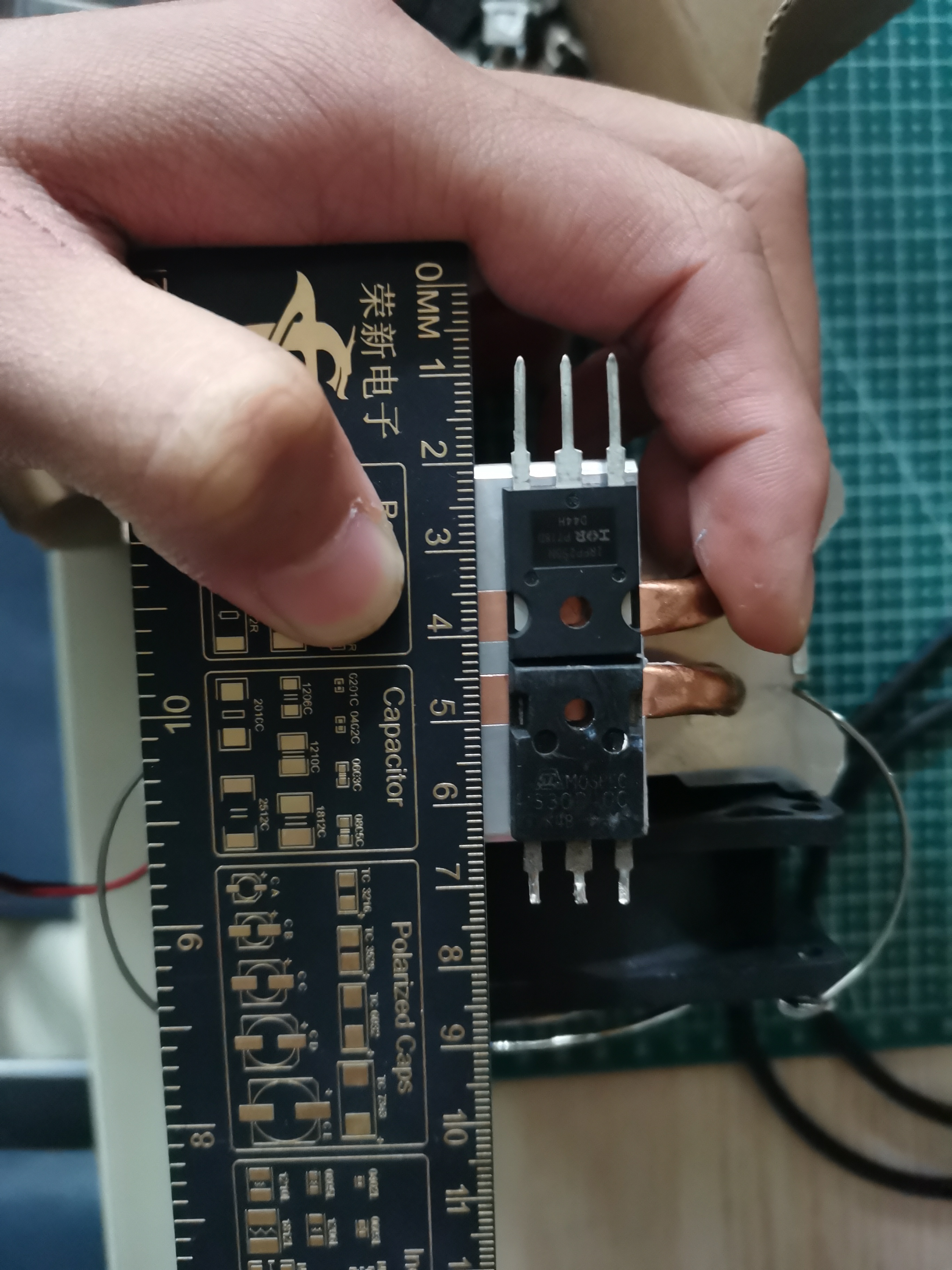

管子这样贴在散热器底下(一定要接触良好)
目前用锯条固定,但是pcb略有变形
供电可以用手机充电器或者变压器,不要两个一起供电!可能烧手机充电器  !
固定散热器的螺丝尽量垫上绝缘垫

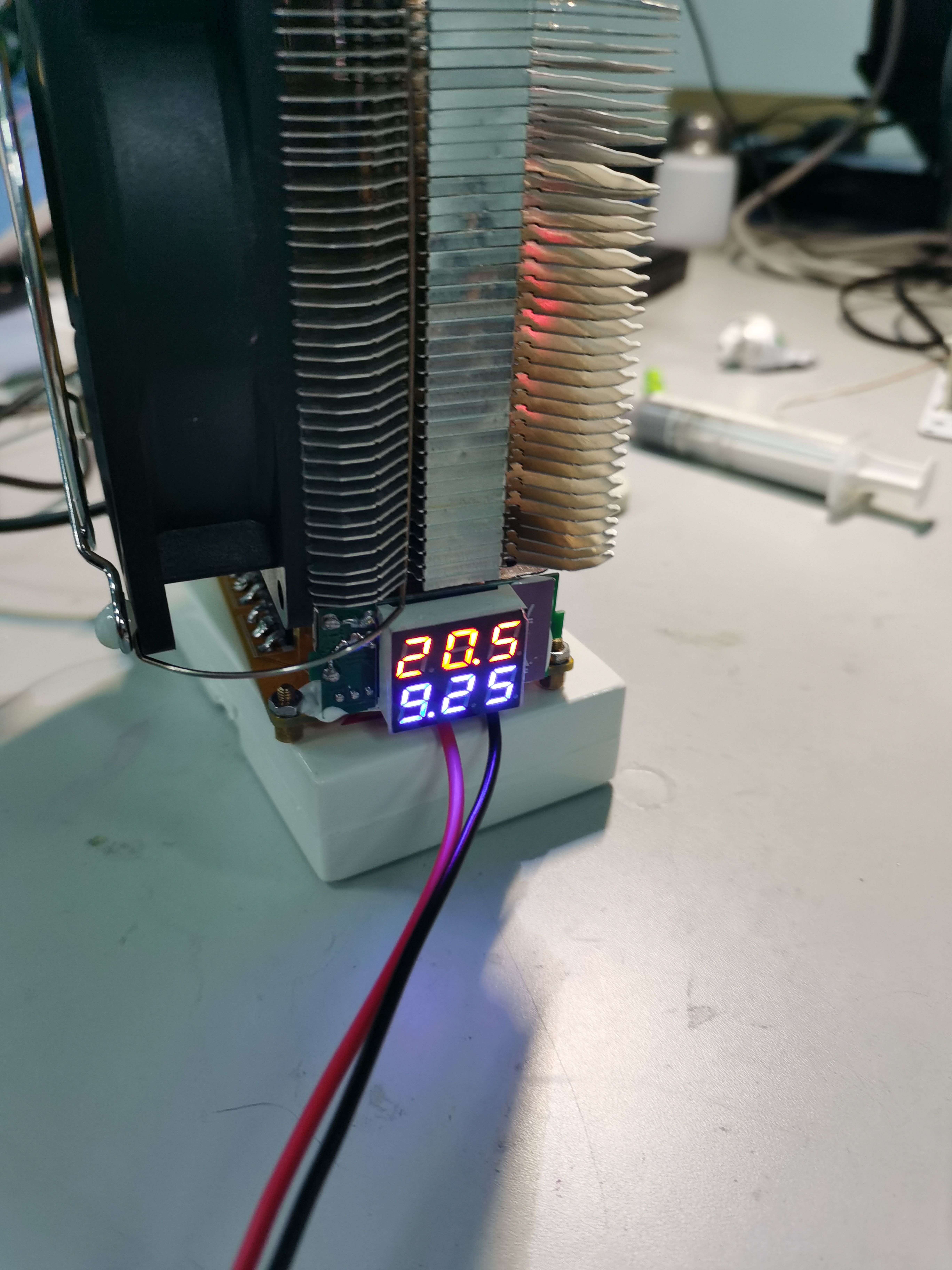

小功率负载时风扇断续工作,大功率时风扇常开,买的压条没到初步测试到了200瓦左右
压条已到,测试功率上限提升到300瓦,散热有点吃力,(100摄氏度左右)建议用更大的散热器或风力更大的风扇
电压电流直接买数码表头接上去就行
