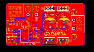

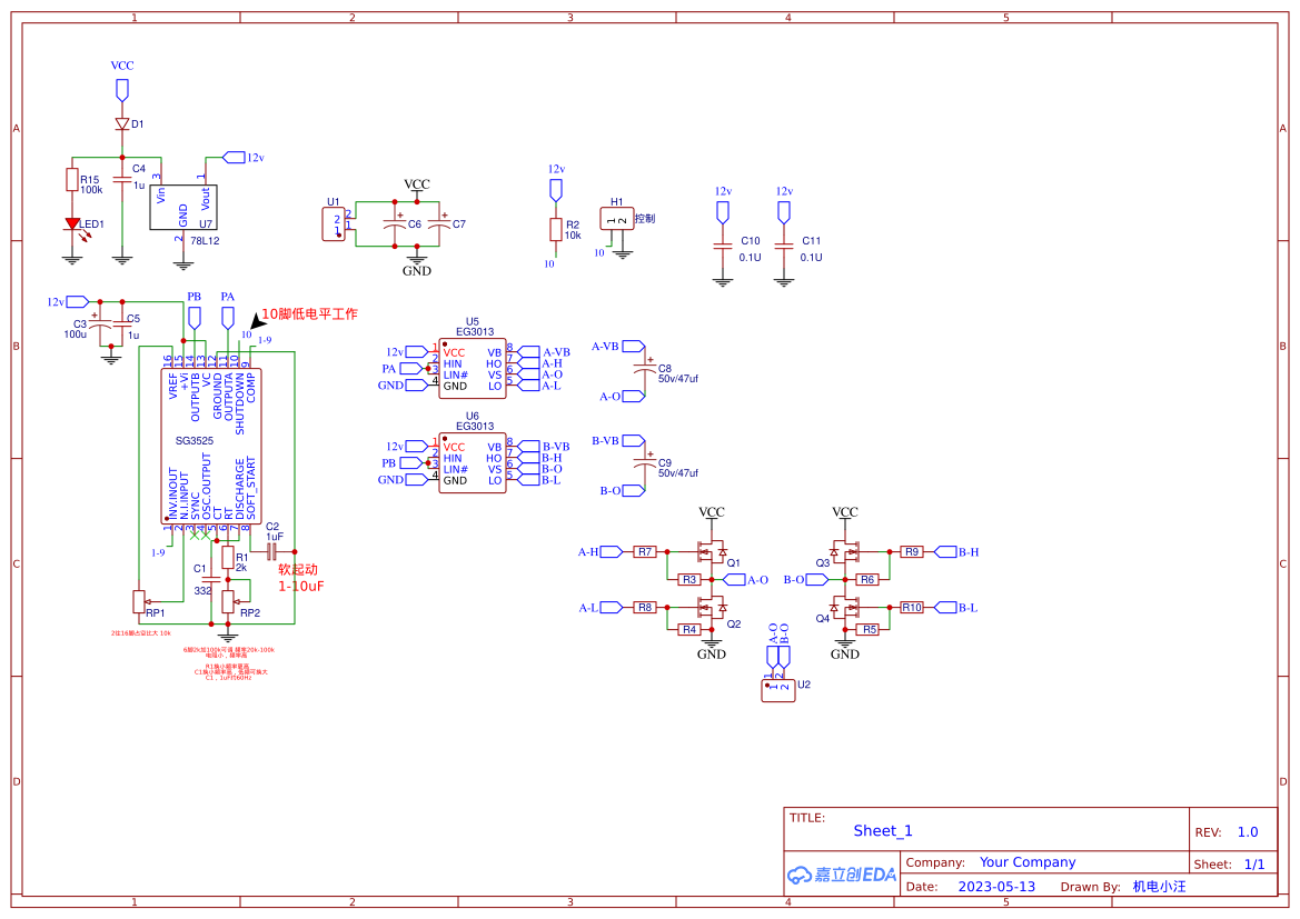

SG3525加EG3013的开环全N管全桥逆变电路
简介:SG3525加EG3013的开环全N管全桥逆变电路
LGPL 3.0
创建时间:2023-05-13 10:34:34更新时间:2023-05-19 09:14:06
使用SG3525加EG3013的开环全N管全桥逆变电路-验证成功

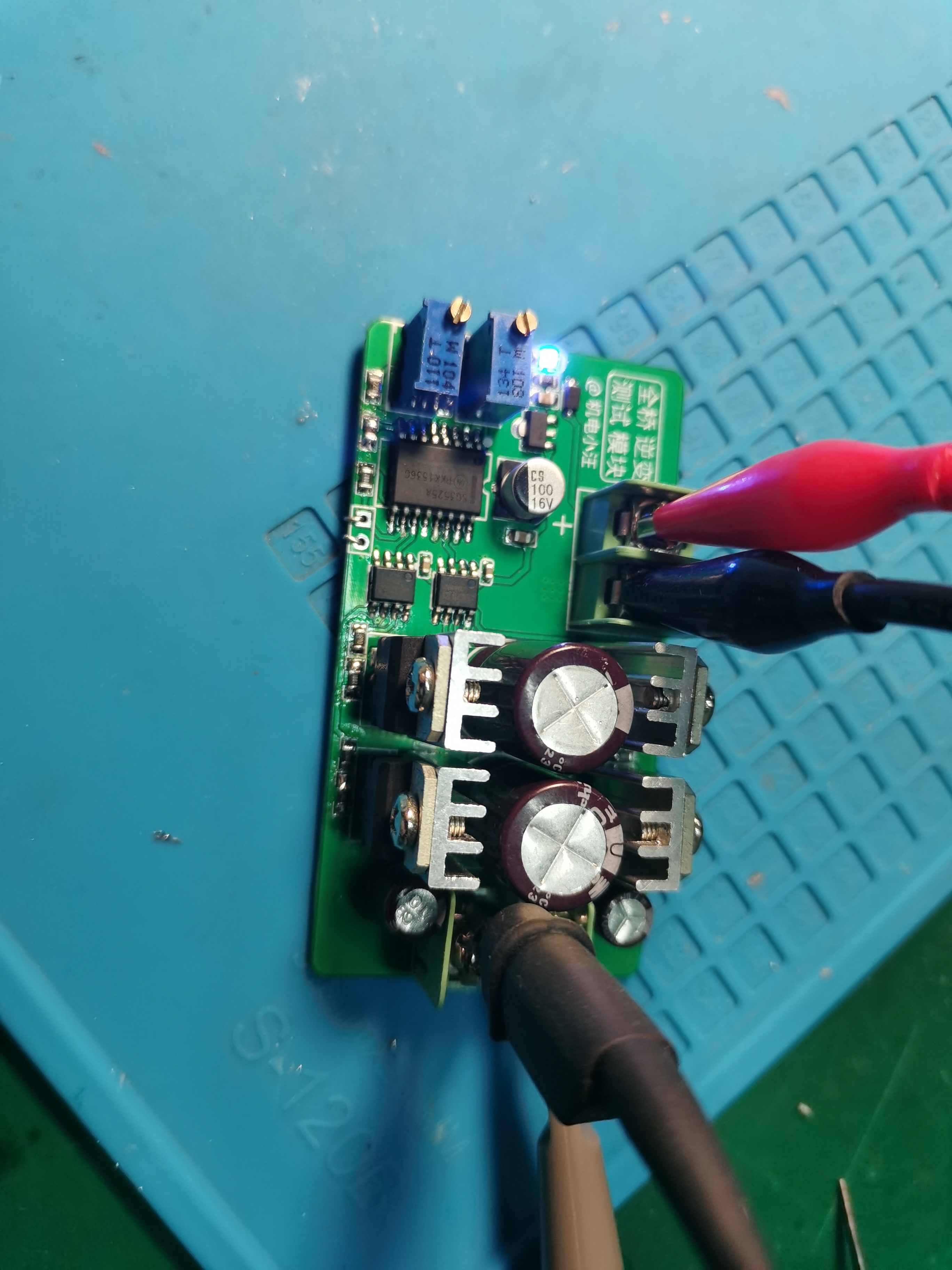

感谢嘉立创免费打样,自己焊接好的PCB也非常漂亮!
大家可能觉得没什么用,但是电路肯定没问题,附件有测试视频,
后期准备制作成变压器式点焊机的驱动板,
使用变压器逆变出低压大电流

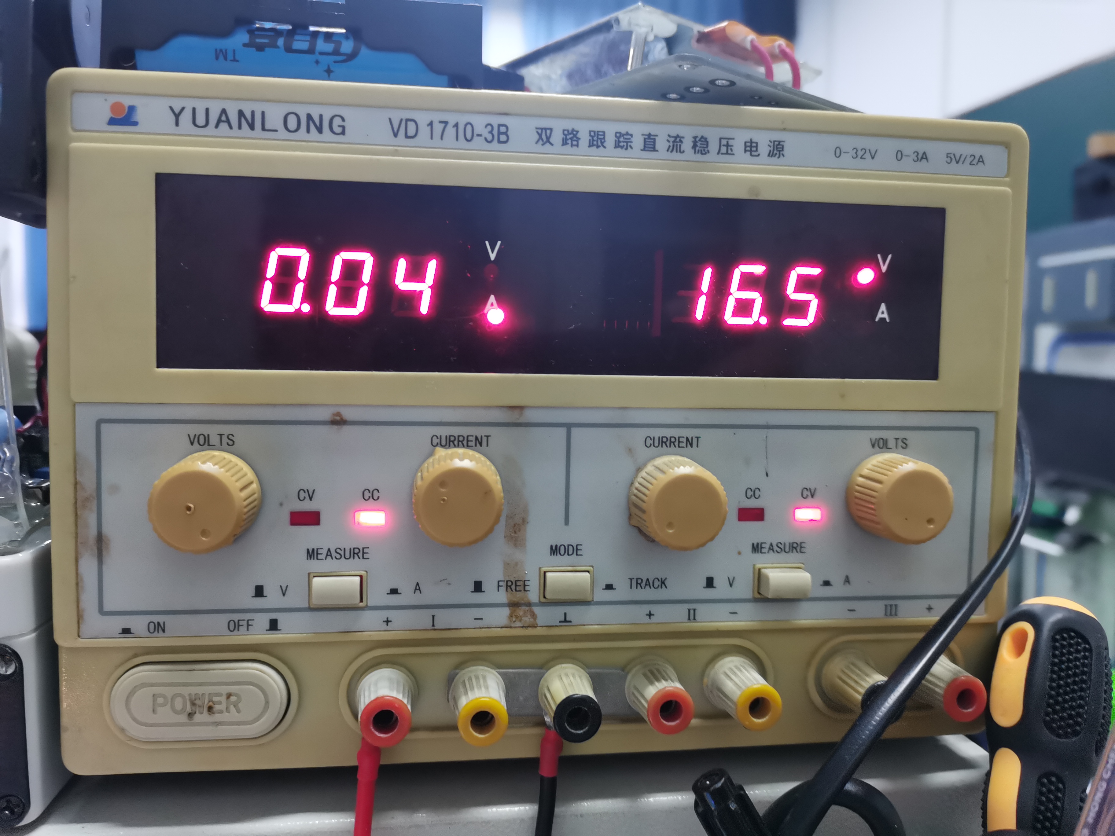

空载电流

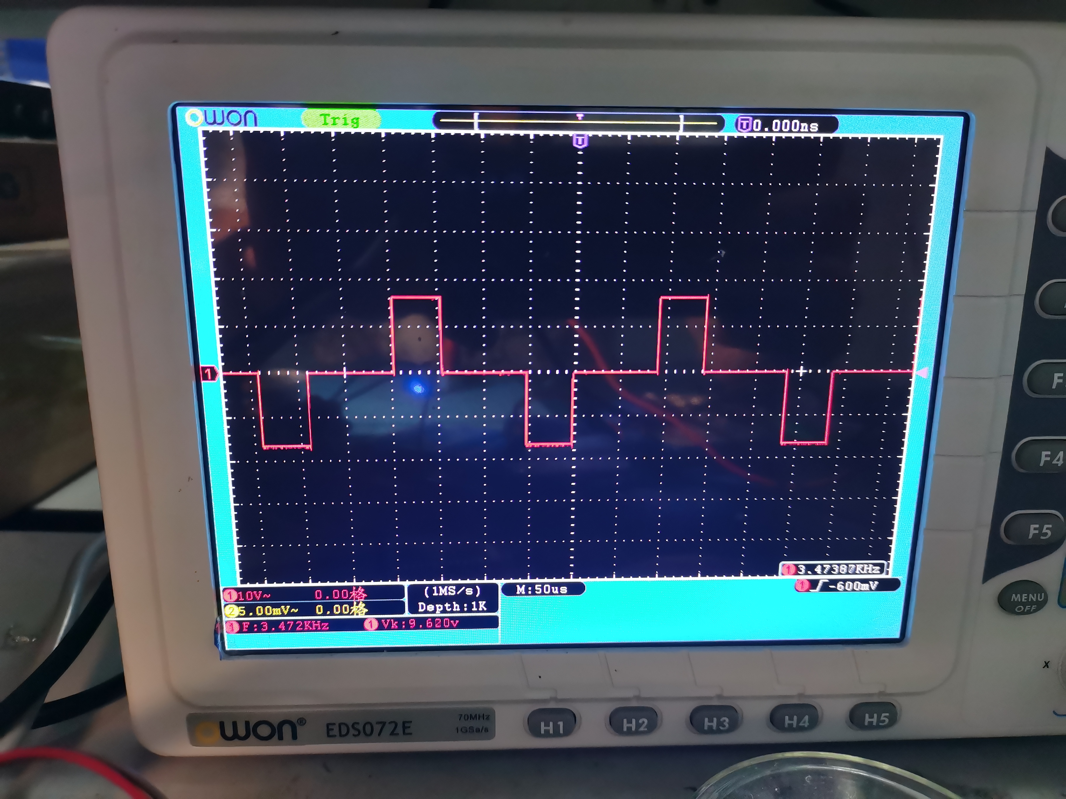

连接示波器
输出完美的修正波

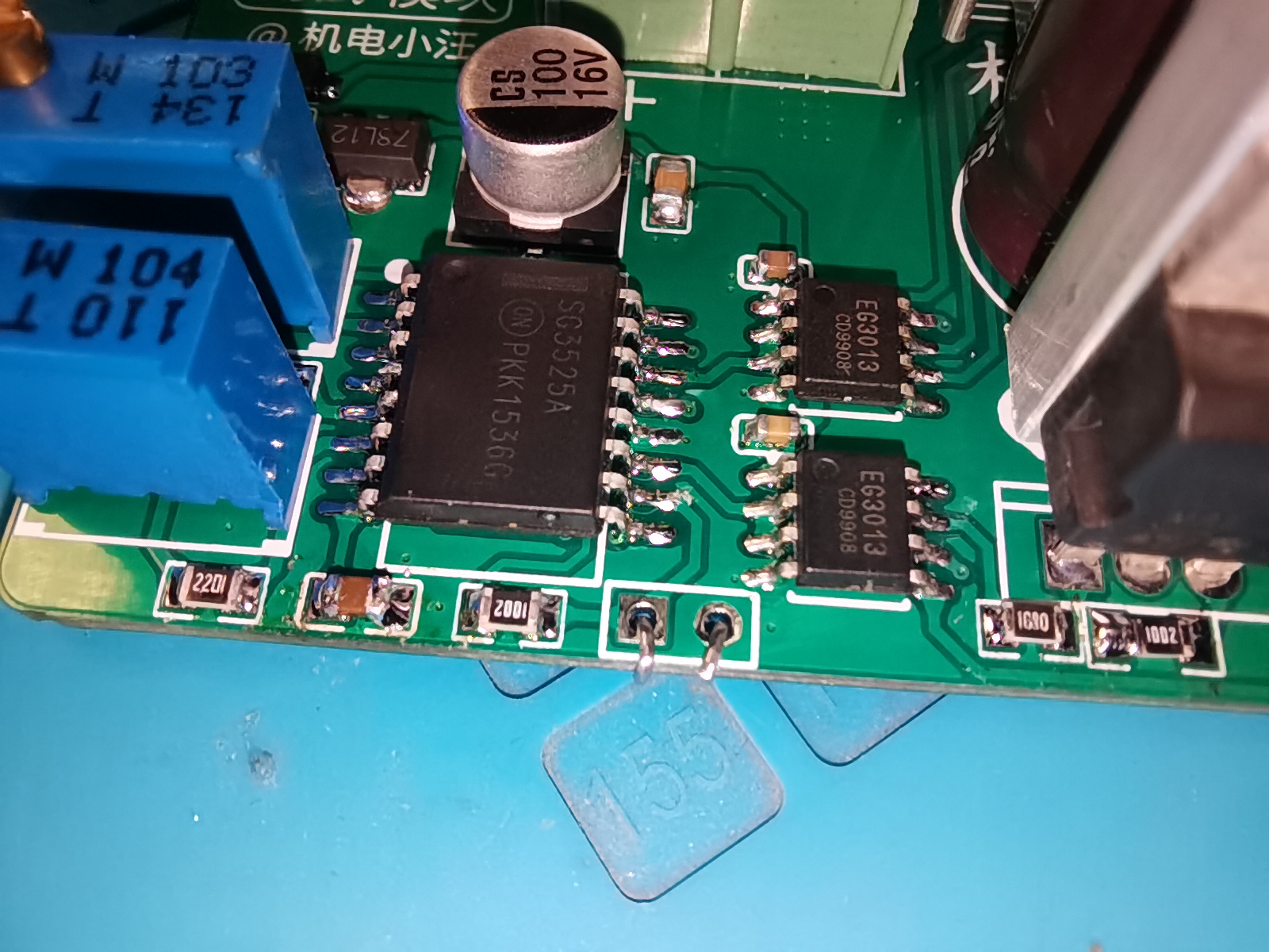

SG3525  和EG3013合影
