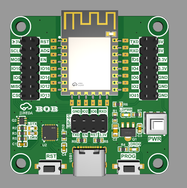

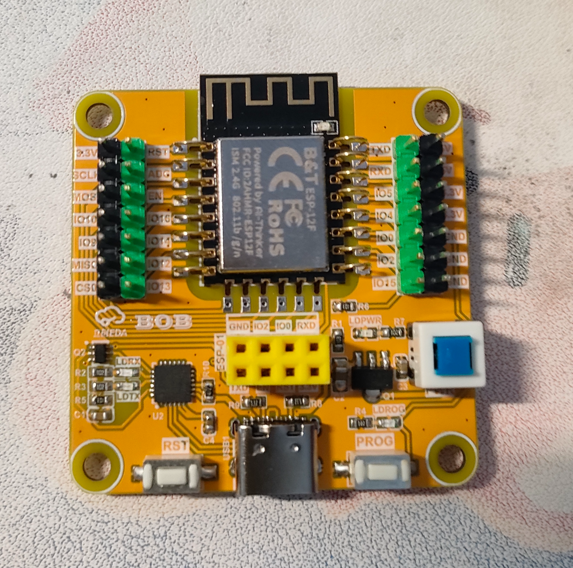

ESP8266烧录工具
ESP8266烧录工具,支持固件一键下载,采用半孔针设计,方便装卸模块。
适用于安信可ESP12S/12F/12E/07S/07/01S/01等模块的固件烧录。
串口IC采用CP2104,稳定可靠。
尺寸大小:45x45mm,Type-C接口通信。模块引出所有IO口,方便研发调试。
带有串口通信指示灯,烧录指示灯,3.3V电源指示灯。
支持自动下载和手动下载:
  • 自动下载操作:装入ESP模块,插入Type-C供电,配合FLASH下载工具,直接点击下载即可。
  • 手动下载操作:装入ESP模块,插入Type-C供电,配合FLASH下载工具,长按PROG按键,然后短按RST复位按键,点击下载即可完成手动下载。

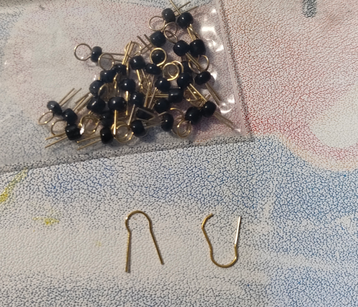

附:半孔针可用测试环自己做,价格很便宜。测试针有2种折弯形状,根据自己需求选择。
