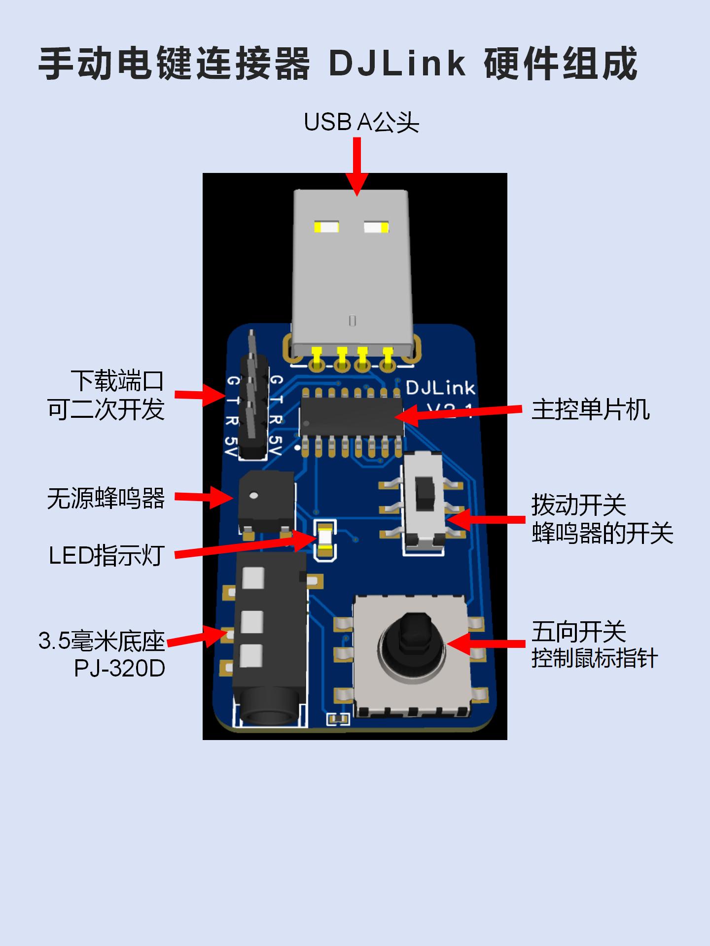

本项目功能:实现将电键的按下模拟为鼠标左键的按下,可以配合能用鼠标使用的摩尔斯电码练习软件进行练习,同时可以使用板上的五向开关控制鼠标指针的移动和鼠标左键的点击。按下电键时,板子上的蜂鸣器可以发出声音模拟电报音,及时给予反馈。
功能清单: 支持windows10及11、带有OTG功能的安卓手机免驱使用,即插即用。 连接器上的五向开关可以控制鼠标指针的位置,代替鼠标操作。 电键按下时会有LED指示灯亮起,并有蜂鸣器鸣叫,提高反馈效果。 蜂鸣器是否工作可以通过波动开关进行选择,在宿舍、图书馆等按键场所可以关闭声音,避免打扰。 带有自恢复保险丝,避免错误使用的损害。
V2版本原理:使用带有USB功能的STC8H8K64U做主控,模拟为HID设备,不再使用CH9329芯片,主控检测五向开关状态来控制向USB主机发送鼠标指针移动指令和鼠标左键动作指令,拨动开关串联进蜂鸣器电路中,使用拨动开关可控制蜂鸣器是否工作。
