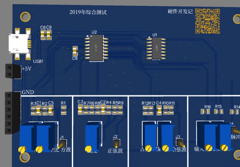

产生一个方波,经过门电路整形,利用低通滤波滤出正弦波,在利用积分电路移相,最后利用电压比较器输出方波,利用门整形。
