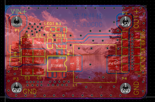

建议:尽量不要4A输出,芯片会烫,3A输出时芯片温度83°。
1.输入端采用一颗SS36肖特基二极管作为防反接,其作用是保护输入端电源接反,可以保护芯片不会损坏,使用二极管的优点是价格低廉,缺点是损耗功率稍大一些。
2.输入电容采用4个10uf,35V耐压X5R的MLCC电容,根据官方的参考计算文档,输入电容最小需要47UF,于是采用4颗10UF,35V的MLCC和一颗0.1uf,50V,X7R的MLCC电容进行并联。在PCBlayout时这5颗电容需靠近VIN引脚。
注释:X7R,X5R材质的电容,代表可以承受不同的温度,X5R代表-55°C至+85°C,X7R代表-55°C至+125°C。
3.电感的选择,通过官方的表格,将输入电压与输出电压和电流填在表格中,通过计算后,参考电感量选择20.6UH,当然这个值是买不到的,因此选择一个为22UH的电感,电感尽量选择屏蔽电感,屏蔽电感可以减少EMI,提高稳定性和安全性。由于手中没有22uh的电感,于是用的47uh/3A电感。
4.输出电容的选择,我选择了4个22UF,25V的X5R电容,表格中的参考值为1000uf/16V电解电容,由于电解当然的等效ESR比较大,最总选择了4颗22UF,加一颗0.1uf,MLCC电容。
5.反馈电压采样电阻采用31.6K,10k±1%构成反馈网络,因为手里整好有这两个值,当然也可以根据参考表格中的值来。
6.带一颗红色LED作为电源指示,限流电阻采用4.7K。

根据参考指点,以下为个人布局,不足之处请包含。本次打样采用沉金彩色丝印。
2.1由于电阻本身有±1%的误差。测量出来的输出电压精度±1%。
2.2空载纹波,由于设备的简陋加上没有负载仪,测量出的空载纹波是10-20mV。在1块以内的芯片,算是性价比较高的芯片。
