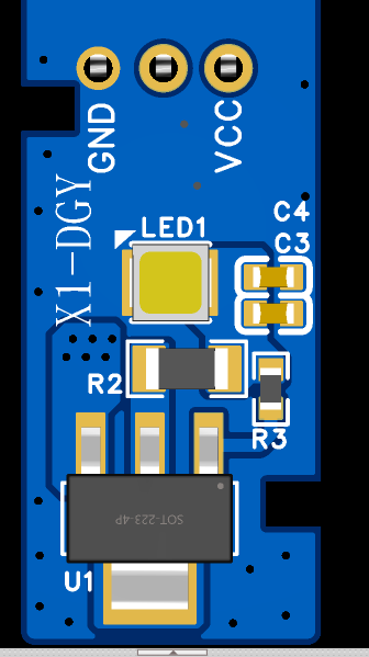

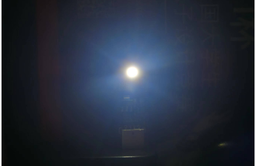

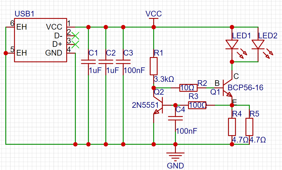

线性恒流:线性恒流可以使用三极管进行恒流,一般为两只三极管构成互补的方式进行恒流,让两只三极管进入到放大区,进入放大区后三极管的伏安特性曲线趋近于一条直线,因此被称为线性恒流,多余的无功功率被功率三极管消耗,三极管发热会非常严重,不适合用于在大功率驱动的地方,效率低,优点是无频闪。原理图如图1-1所示,线性恒流源采用2颗三极管形成互补恒流源,Q2作为调整管负责调整功率三极管Q1始终工作在放大区,R1为电流采样电阻,采样电阻两端电压为0.7V,所以恒流的电流值为采样电阻两端的电压除以采样电阻的阻值,I=0.7V/R1。具体工作原理是当通电时,R2作为上拉电阻,直接把电源电压通过电阻限流后直接加到Q1的基极,此时Q1三极管进入到饱和区,由于采样电阻R1有一定阻值,流过的电流达一定值后采样电阻两端的电压逐渐升高,达到0.7V左右,此时的电压达到了开通Q2调整管的开启电压然后进入到放大区,进入放大区后,最开始加到Q1功率三极管的基极电压减小到1.4V左右恒定不变,就完成了一个恒流的闭合回路,通过改变R1的阻值,可以设置恒流的电流大小,无论输入电压怎么变化,电流都为设定的值,只有当输入电压低于输出电压加上功率三极管的导通电压时,不满足恒流条件,就不会工作在恒流区了。如图一所示,采样电阻的阻值为4.7R,两端的电压为0.549V,I=0.549V/4.7R所以电流为116mA,输出电压为LED两端的压降7.17V,输入电压必须高于输出电压的7.17V+0.8V以上,此电路才能正常工作。注意要点:需考虑R2的阻值,不能过大或过小,R1采样电阻需要考虑电阻本身的功耗,功耗不够时需要多个电阻并。
图1-1

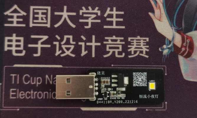

实物电路如图2-1所示
图2-1
Q1为MMBT5551,Q2为BCP56,LED为晶科光电的AG2-X7,电容采用X7R材质。

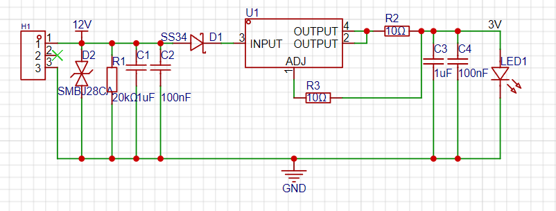

LM317恒流源:LM317是一款多功能的三端线性稳压器,它能够被用来构建恒流源电路,广泛应用于LED驱动、恒压。构建LM317恒流源的基础是利用其内部的1.25V基准电压,通过在输出和调整引脚之间串联一个采样电阻来设定恒流值,根据欧姆定律,输出电流可以通过公式I=1.25/RCS计算得出。例如,若需要25mA的恒流输出,可以选择50Ω的采样电阻。如下图2-2所示。
图2-2

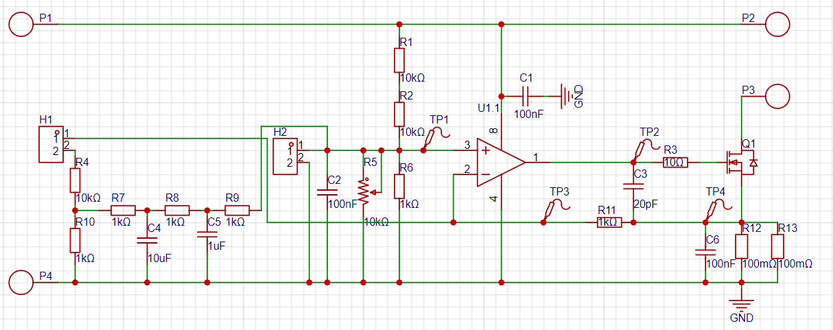

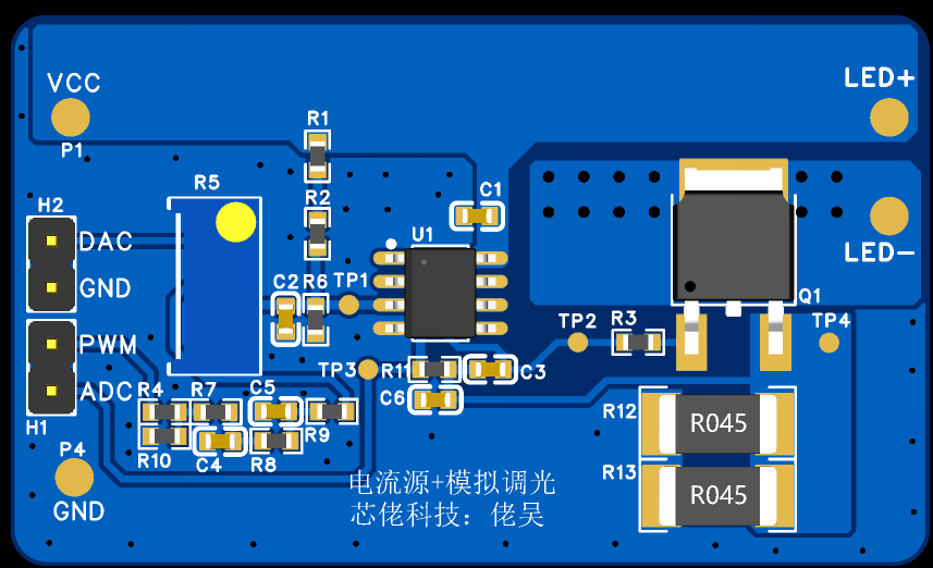

运放+MOS恒流电路:运放和MOSFET结合构建的恒流源电路通过精确的反馈控制机制来维持稳定的输出电流。该电路的核心是一个运算放大器,其同相输入端接收一个稳定的参考电压,而反相输入端通过一个采样电阻连接到MOSFET的漏极。流过MOSFET的电流会在采样电阻上产生电压降,运算放大器将此电压与参考电压进行比较,并通过其输出调节MOSFET的栅极电压,从而控制漏极电流。当电流增加导致采样电阻上的电压降升高时,运算放大器输出减少,使MOSFET导通程度降低,反之亦然,确保电流维持恒定。为了提高电路稳定性,通常在反馈回路中加入补偿电容,以滤除高频噪声并防止振荡。此电路设计时还需考虑MOSFET的导通电阻和最大电流承受能力。若应用对温度稳定性要求高,还需加入温度补偿机制,以减少环境温度变化对恒流输出的影响。如下图2-3所示。
图2-3

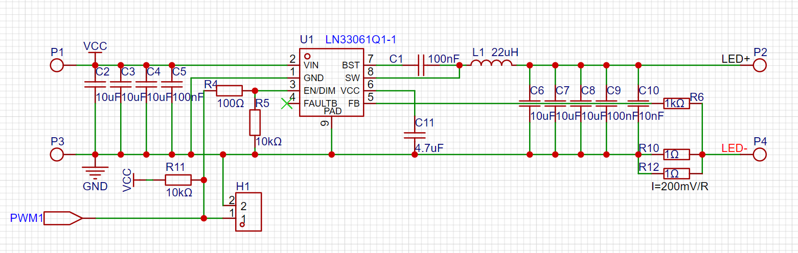

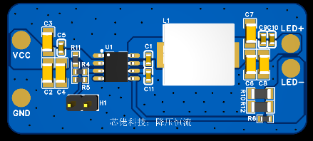

降压DCDC恒流:降压DC-DC恒流电路是一种高效的电源转换方案,通过周期性地开关MOSFET来控制电流的流动,从而在输出端产生稳定的电流。电路中通常包含一个电感器来储存能量,一个电容器来平滑电流,以及一个反馈网络来监测并调节输出,确保恒流输出不受输入电压波动和负载变化的影响。因其高效率和良好的稳定性而被广泛应用于LED照明、电池充电等场合。
以领芯LN33061芯片为例,是一款高效率,高密度的降压型 LED 驱动电源。此 LED驱动采用内部集成环路补偿的固定频率峰值电流控制模式。该器件的输入电压范围可以从 3.5V 到 60V,集成了上,下功率MOS管,能够驱动高达0.6A, 1A, 1.5A的最大负载电流,开关频率选项有400kHz,1MH和2.1MHz。将EN引脚直接上拉,可以让芯片以最大电流输出,如果给PWM也可以工作在PWM模式,通过FB引脚设置采样电阻值设置电流大小,输入必须大于输出,具体工作原理可在数据手册或官网中查看,这里就不在赘述。如图3-1所示。
图3-1

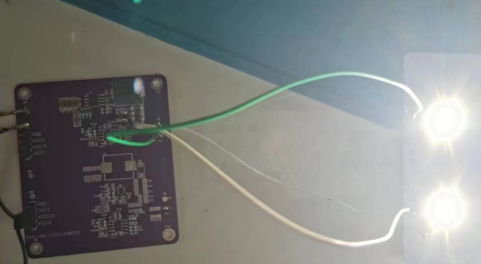

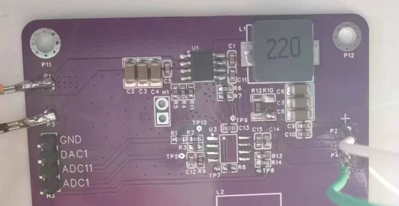

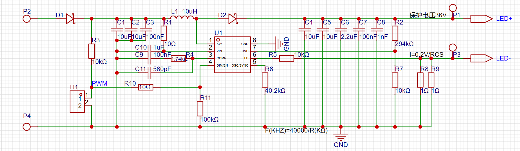

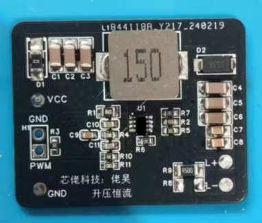

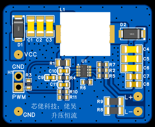

DCDC升压恒流:当输出电压高于输出电压时,此时就要选择升压电路,由于LED是电流型元件,所以需要采用升压恒流电路,以MPS的MPQ3362升压恒流芯片为例,输入3V-36V/4A,输出最高电压为36V,如图4-1所示。
图4-1
