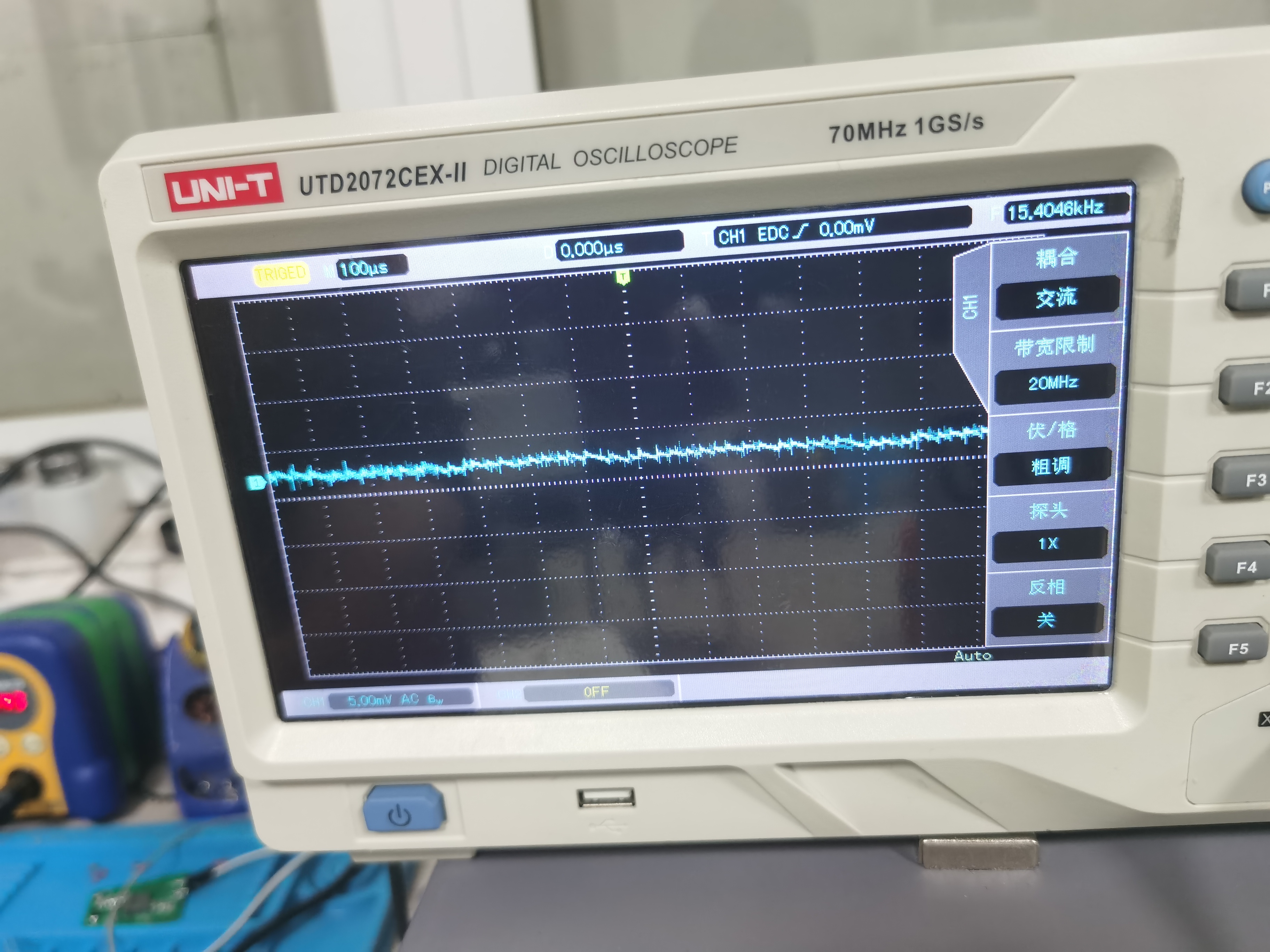

TPS5450是德州仪器的一款具有宽电压输入(5.5V-36V),宽电压输出,大电流5A输出,峰值电流可高大6A,纹波低,具有过压,过热,过流保护,开关频率500KHZ,效率高达90%等特点的降压型开关电源芯片。TPS5450电源模块设置有12V 9V 5V 3.3V输出。元器件采用精密电阻。可以使得输出比较稳定。
此时是12V输入5V输出空载时的纹波,此时的纹波为5mv以内。可以通过改变输入电容,输出电容,续流二极管,前馈和后馈电容的值就可以改变输出纹波,在最开始测试的时候,输出纹波过大,于是把100pf的前馈和后馈电容更改为了1.5NF,纹波从最开始的100MV减小值20MV,此时的纹波还是很高,还夹杂着许许多多的毛刺,思来想去可能是因为续流二极管原因导致的,于是把最开始的B540C续流二极管更改为了MCC SK1045续流二极管,毛刺就小了很多如下图。续流二极管的主要作用是为了提高电源的转换效率。

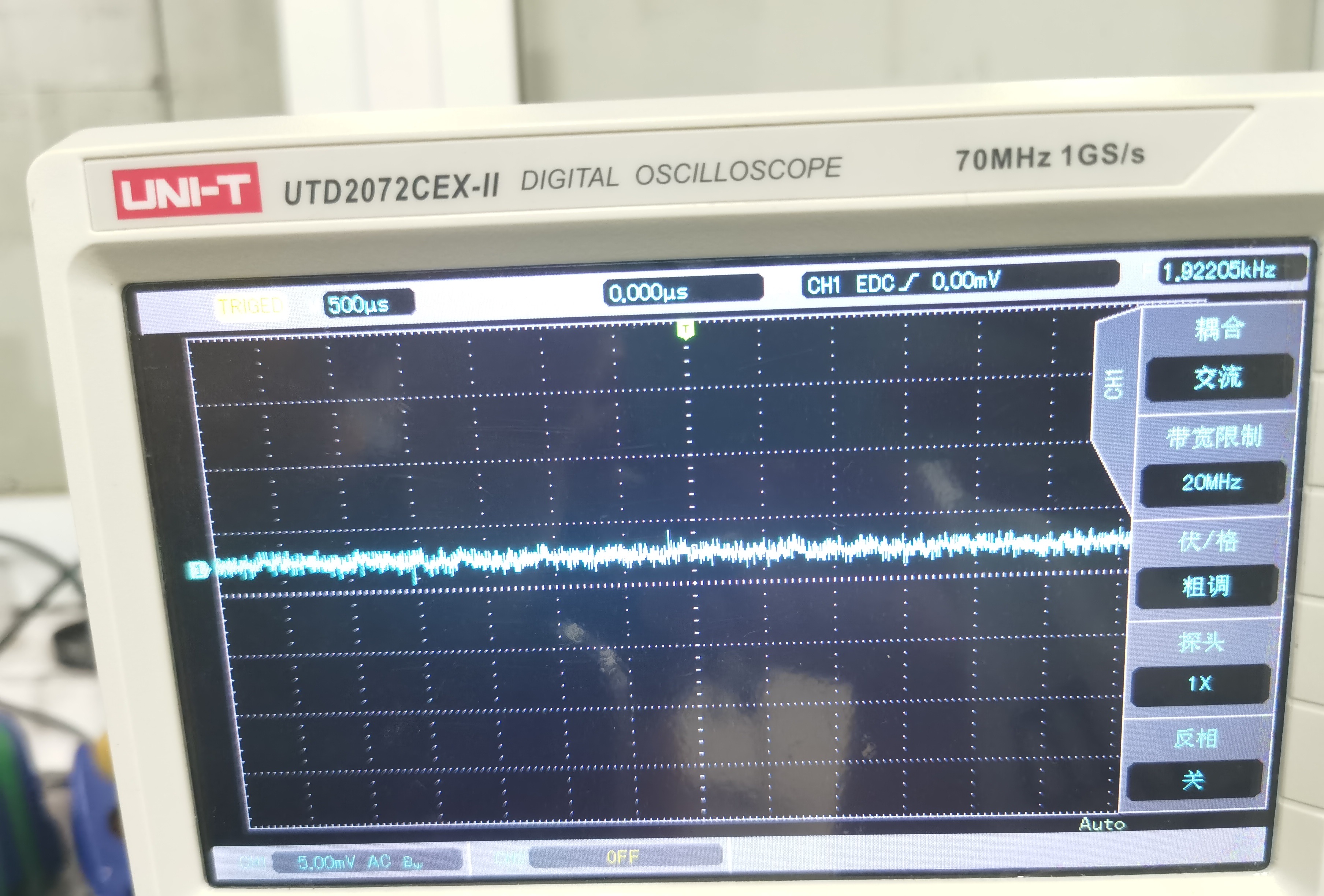

这是3.3V输出时的纹波。纹波也不超过5mv,次模块的压差超过0.5V就可以正常工作。
加上5A负载时输出纹波也不超过15mv,满足一半场合,可以通过ENA引脚可以控制输出的关断悬空时电路正常工作,实用于单片机控制慢启动。由于没有负载仪,其他项就没有测试。TPS5450性能远超于mps2236。
