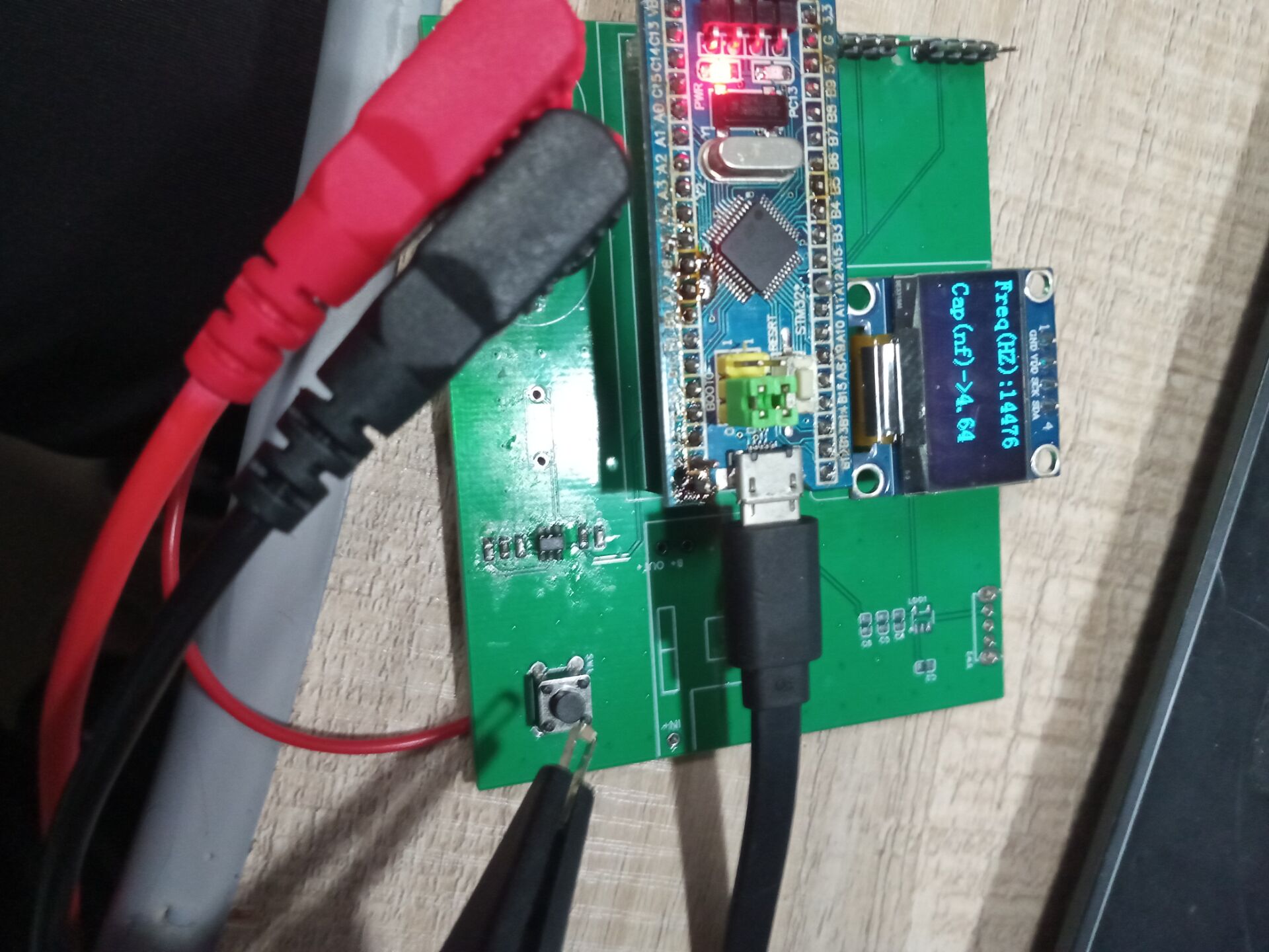

这是一个基于张弛振荡器和stm32测量频率的高精度电容测试仪器 可测pf级别电容 误差0.02pf
简介:这是一个基于张弛振荡器和stm32测量频率的高精度电容测试仪器 可测pf级别电容 误差0.02pf
创建时间:2024-06-22 22:51:28更新时间:2024-07-01 11:44:01
介绍:
张弛振荡器
待测电容为C1,C2为与C1并联,因为单片机测频率其频率不能太大,所以需要传来一个C2来固定振荡器频率最大在270khz左右。
stm32测频用两种方法,一种外部计数法测高频,一种输入捕获法测低频。
程序刚上电时候会测量C2的值,这个值会包括C2和旁路电容的值
外加一个按钮来校准,长按按钮会把这个值写入flash中。
之后获取的电容值会-这个值。
电容的精度与R4和比较器的传播延迟时间有关,R4越精确测量结果越准确。
这里选用tlv3501,其延迟时间为4.5ns
有机会的话再做成好看的成品
测量2pf电容:
22pf测试
4.7nf测试
100nf测试
100nf的结果让我很惊讶 用万用表测下 原因找到了 原来是买到劣质电容了(也有可能我没有分好类)
