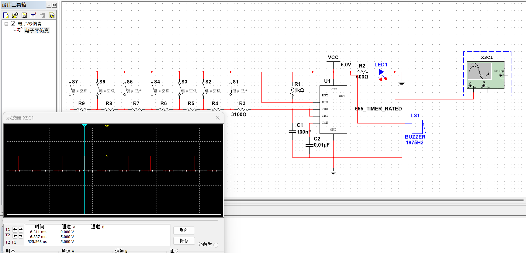

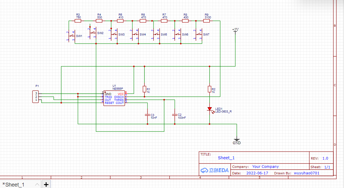

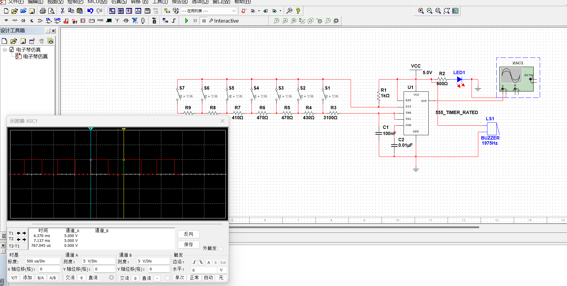

原理(工程文件见附件): 根据外接电阻阻值的不同,555定时器的3号管脚(OUT)可以输出不同频率的方波。而无源蜂鸣器发出的声音与输入的频率有关。基于这个原理,可以用多电阻串联的方式,加上开关。按下不同的开关,555定时器会输出相应音符的声音频率,通过蜂鸣器实现七个基本音符的发声,实现555定时器简易电子琴的制作。
步骤:  确定555定时器的接法,用5v电源驱动芯片。为了稳定电路,5管脚(COUT)接0.01uf的去耦电容。由于555定时器的输出频率和外部电阻和电容决定,设定电容为100nf,7号放电管脚(DISCH)的上拉电阻设为1k欧,所以,仅需考虑2,6管脚与7脚之间的电阻阻值。

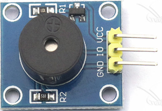

蜂鸣器模块:
采用现有模块(声音频率可调模块) 其中io口接555定时器的OUT脚

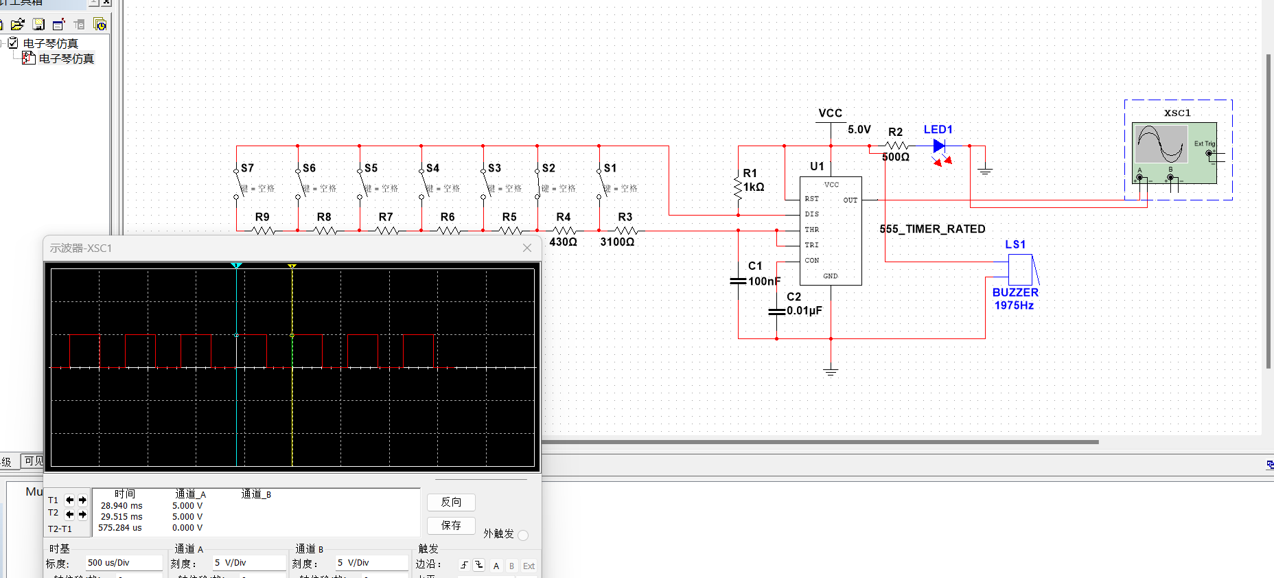

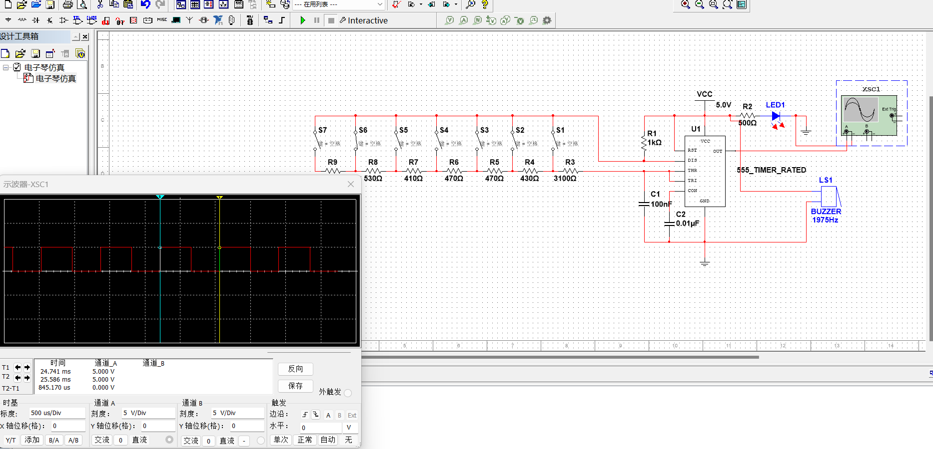

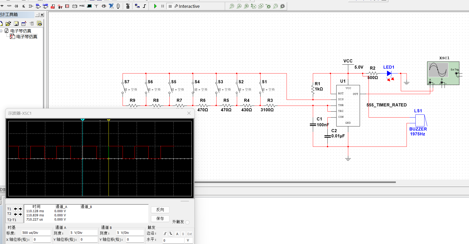

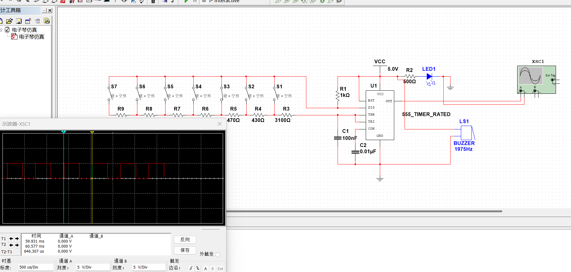

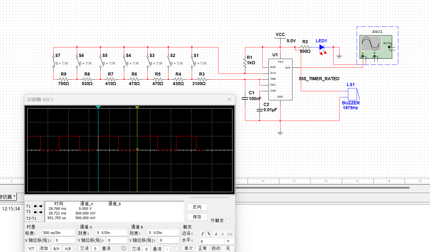

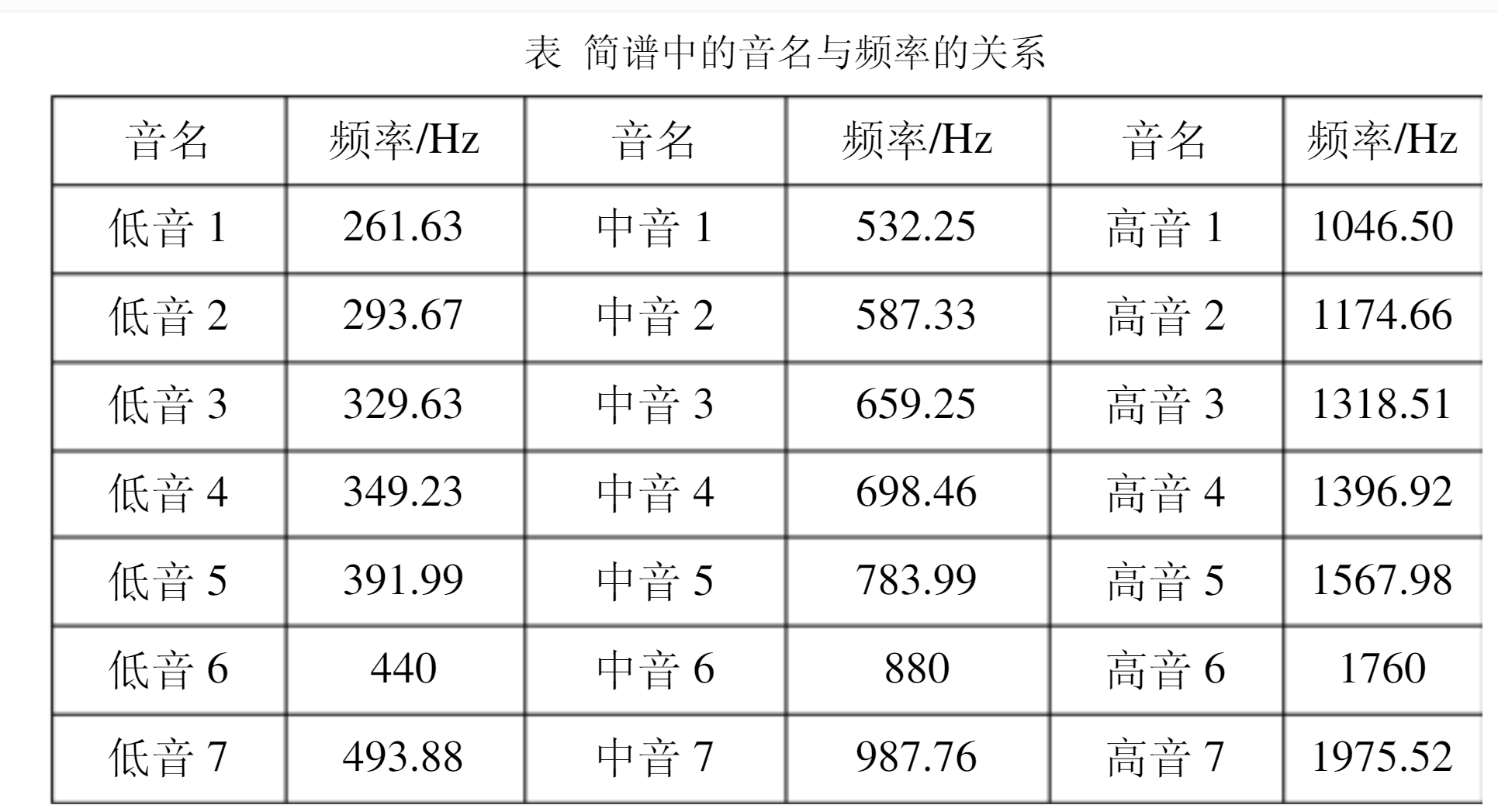

阻值计算: 七个音符,多瑞密法索啦西,频率逐渐增大,周期减小,根据计算公式T=0.7*(R1+2*R2)*C1,由于R1为固定值1k,C1为100nf,所以只需考虑R2的阻值。在高音范围内,七个音符的对应频率分别为1046.5Hz,1174.66Hz,1318.51Hz,1396.92Hz,1567.98Hz,1760Hz,1975.52Hz。计算得每个音符对应的R2总值,由于电阻是串联的,所以需要计算出各相邻音符的总阻值插值作为各音符的阻值。根据以上公式和设定的频率,计算得多瑞密法索啦西对应的阻值依次为3100欧,430欧,470欧,470欧,410欧,530欧,750欧.
原理图:
仿真演示:
哆音符:
rui音符:
咪音符:
发音符:
suo音符:
啦音符:
xi音符:
