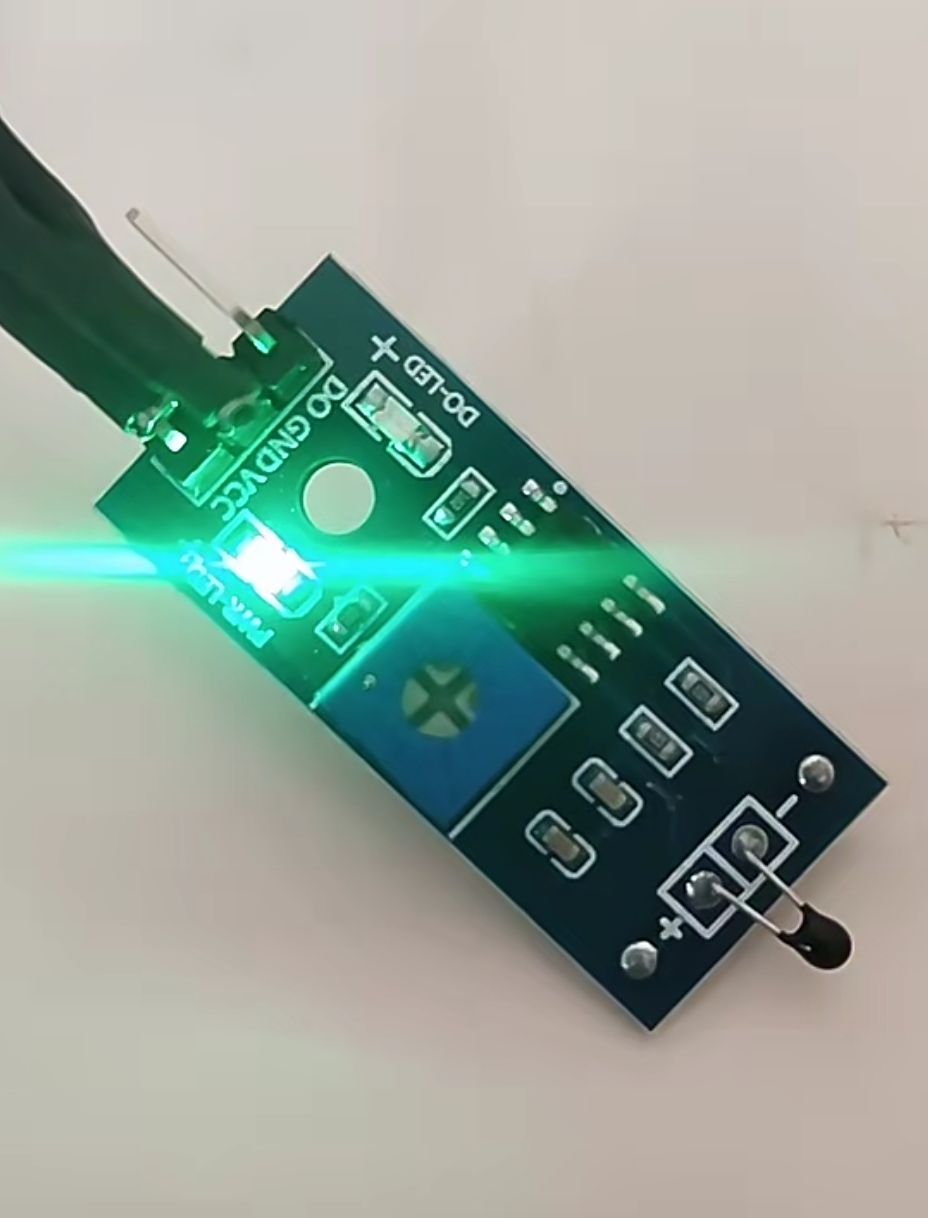

           1. 通过热敏电阻可检测周围环境温度
             2.可通过调节电位器改变灵敏度
             3.可输出模拟量和数字量,便于采集
             4. 采用LM393内部的电压比较器输出,得到的波形比较干净
             5. 小板,元件需求较少。

三、接口说明
             VCC:  接3.3V-5V电压
             GND: 接地
             DO:数字量输出口
             AO:  模拟量输出口
四、使用说明(1)
1 热敏电阻模块对环境温度最敏感,一般用来检测周围环境的温度。
2 模块在环境温度达不到设定阈值时,DO 口输出高电平,当外界环境温度超过
设定阈值时,模块 DO 输出低电平;
3 小板数字量输出 D0 可以与单片机直接相连,通过单片机来检测高低电平,由
此来检测环境的温度改变;
五、使用说明(2)
        接好 VCC 和 GND,模块电源指示灯会亮将模块放置桌面上,调节板上蓝色电位器,直到板上开关指示灯亮,然后再稍微回调一下,让开关指示灯灭,再想办法让热敏电阻温度升高,此时模块开关指示灯将亮。如果将热敏电阻的温度再降低,开关指示灯将又回来灭的状态。这个现象说明,环境温度可以触发模块,从而使开关指示灯点亮。
