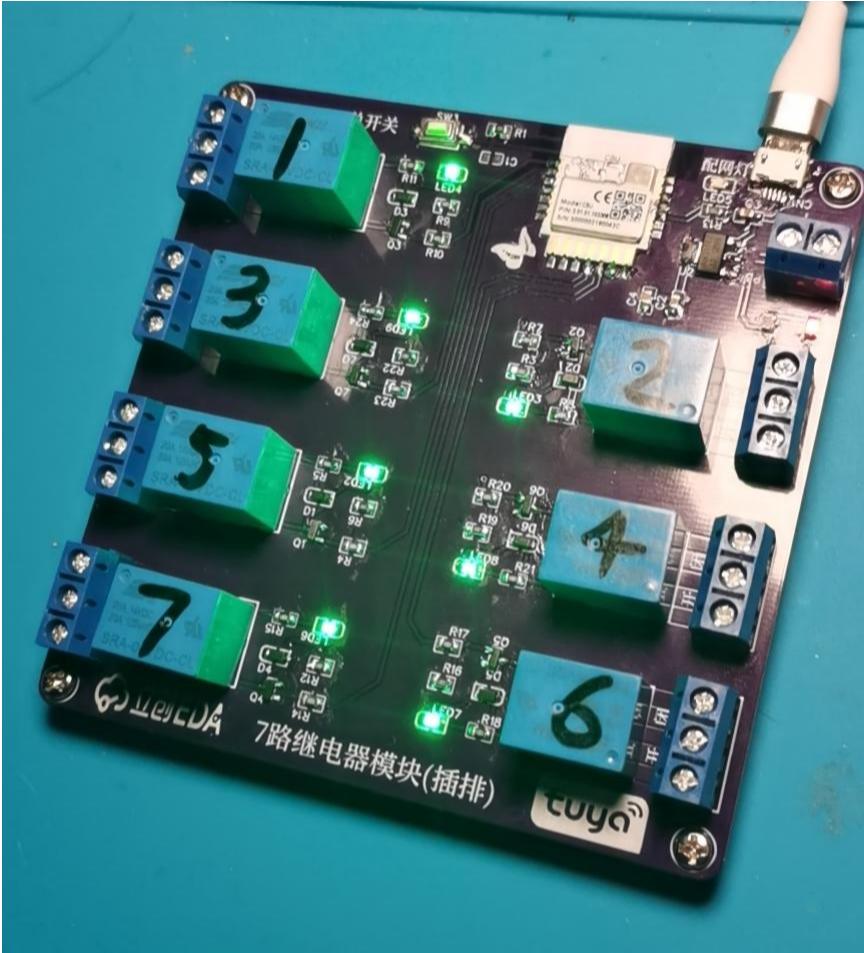

基于涂鸦智能cbu模块的7路手机控制继电器(插排)模块,免程序开发,继电器隔离输出。可手机设置定时,倒计时,循环定时等功能。可用于多路插座来控制鱼缸及定时継电器等场合。
简介:基于涂鸦智能cbu模块的7路手机控制继电器(插排)模块,免程序开发,继电器隔离输出。可手机设置定时,倒计时,循环定时等功能。可用于多路插座来控制鱼缸及定时継电器等场合。
创建时间:2021-06-26 13:53:13更新时间:2022-01-04 03:39:49
模块组成
  1. 供电:5V  USB供电
  2. 控制:TUYA涂鸦智能7路插排芯片
  3. 输出:7路继电器输出。
  4. 指示灯:电源指示灯*1、配网指示灯*1、输出指示灯*7
  5. 按键:总开关  及 初次使用时  长按配网用
主要特点
  1. 使用UYA涂鸦智能7路插排芯片,默认端口设置,免程序开发,配网简单。
  2. 七路继电器隔离输出,满足各种使用场景。
  3. 每路可单独控制开关及设置定时.
  4. 低功耗,待机电流40MA,全部使用电流800MA.
