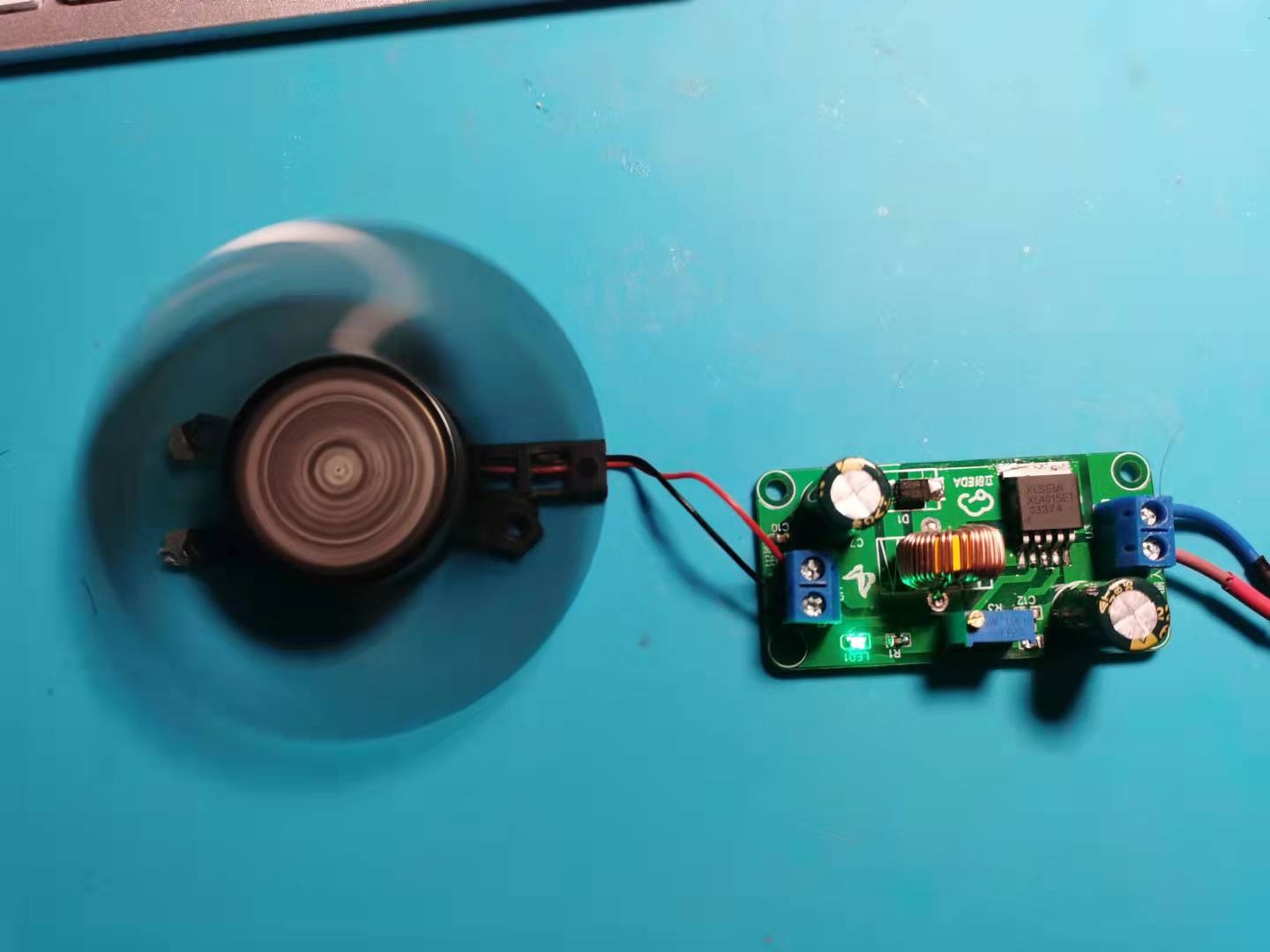

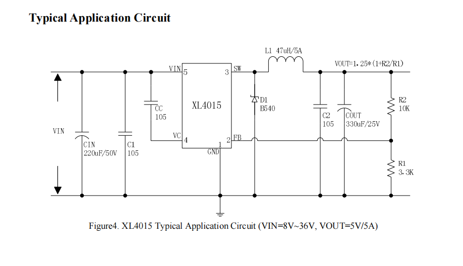

仿照网友和手册电路图,复刻X宝的XL4015可调降压模块。3A稳定工作,3A以上须加散热。
简介:仿照网友和手册电路图,复刻X宝的XL4015可调降压模块。3A稳定工作,3A以上须加散热。
创建时间:2021-08-22 00:05:04更新时间:2022-07-19 18:13:58
1.仿照网友和手册电路图,与X宝上的的XL4015可调降压模块同款。3A稳定工作,3A以上须加散热。
2.采用100k可调电阻调压。可改为外接线的多圈电位计。
3.本模块采用BUCK电路,效率高,大电流,低发热。
