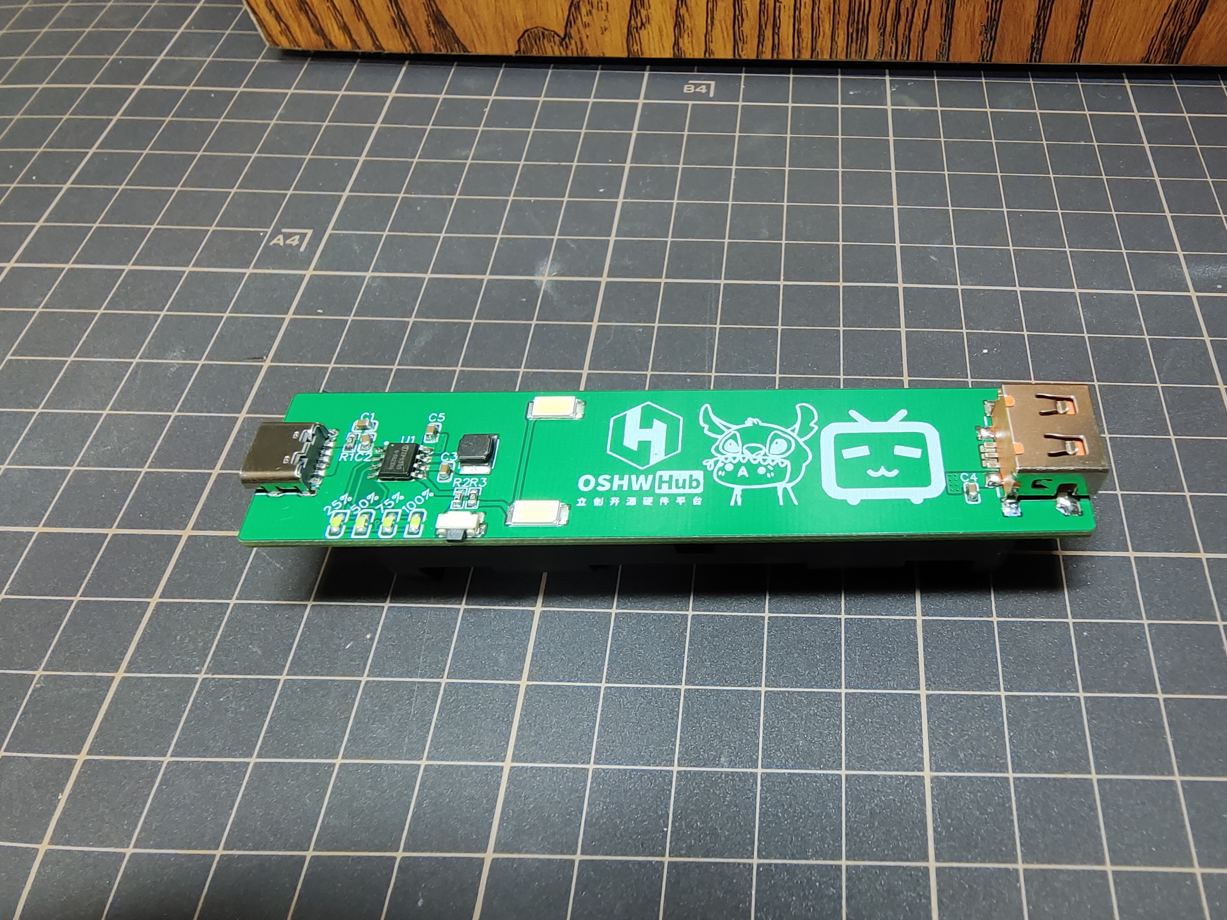

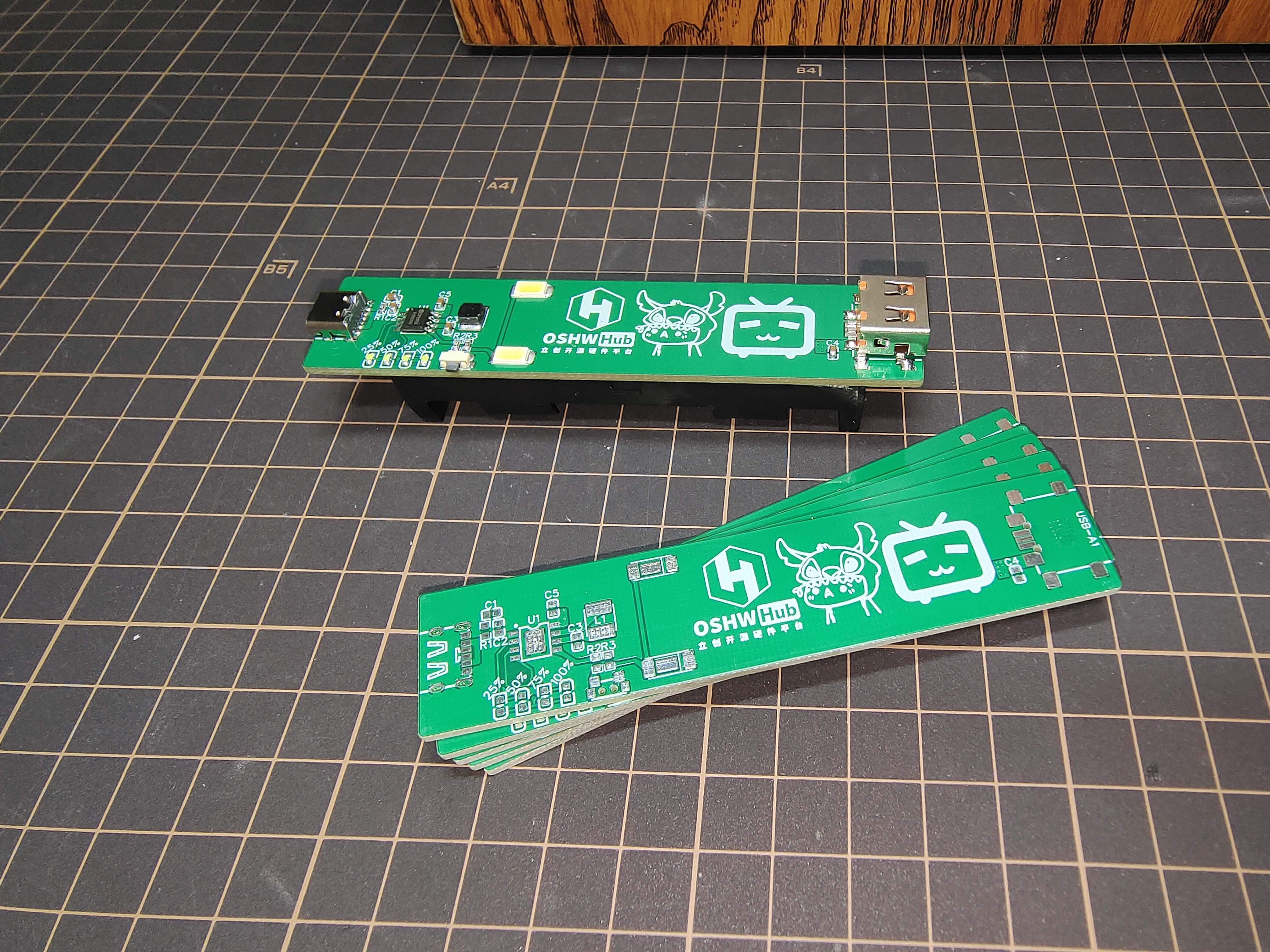

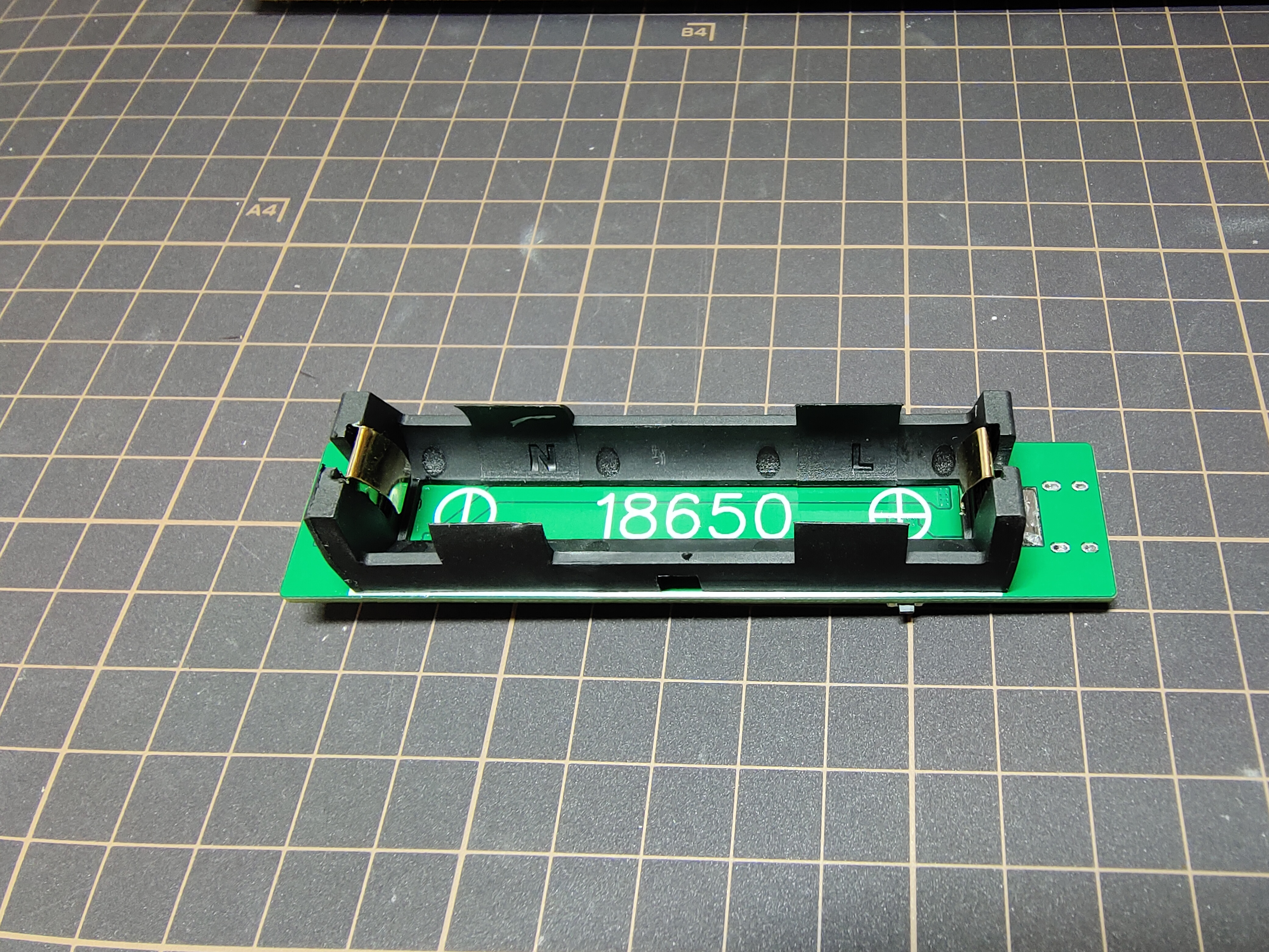

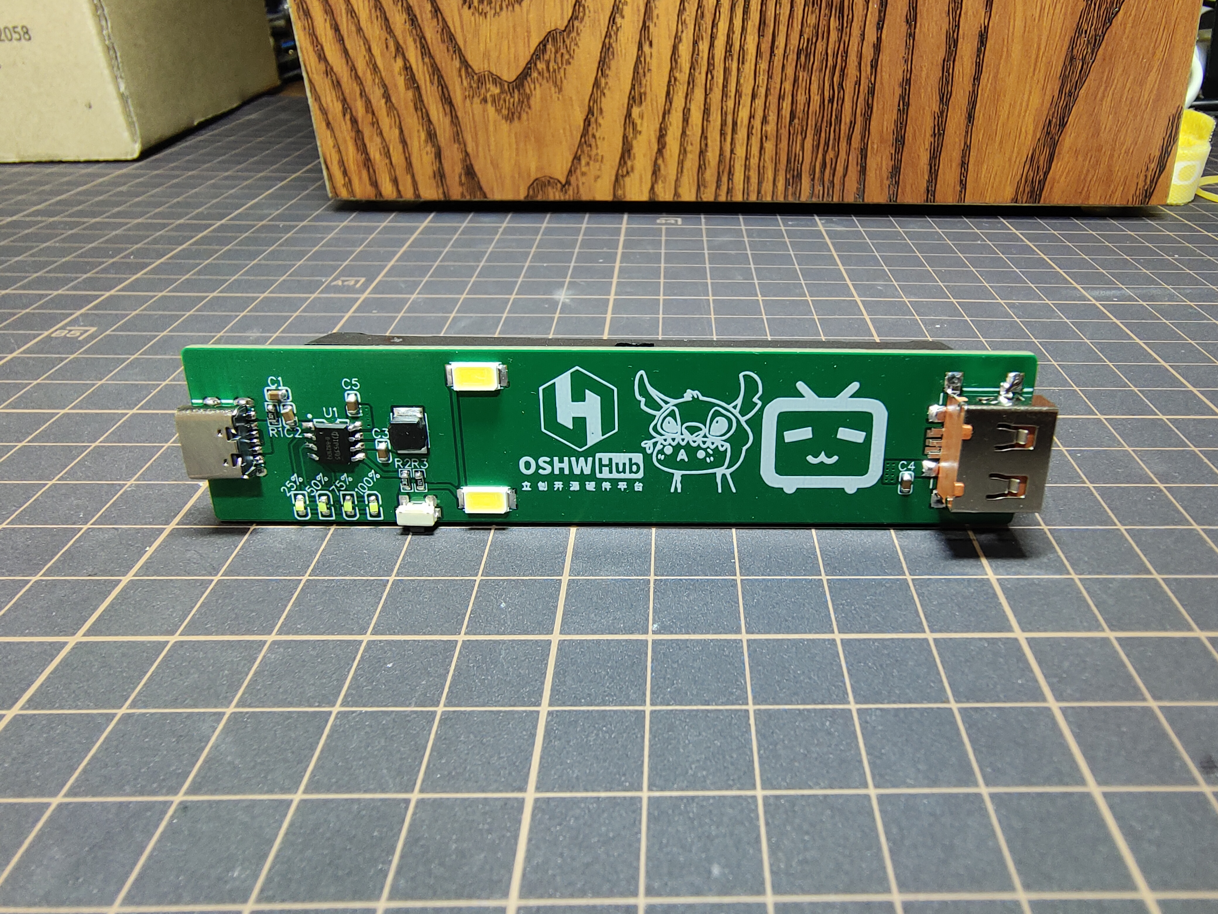

基于IP5305设计的18650电池充电器。
TYPE-C口输入,1.2A单锂电充电,5V1A稳压输出。
四灯电量显示,带两颗高亮LED照明灯。
可当做18650电池充电器,也可以用作应急充电宝使用。
