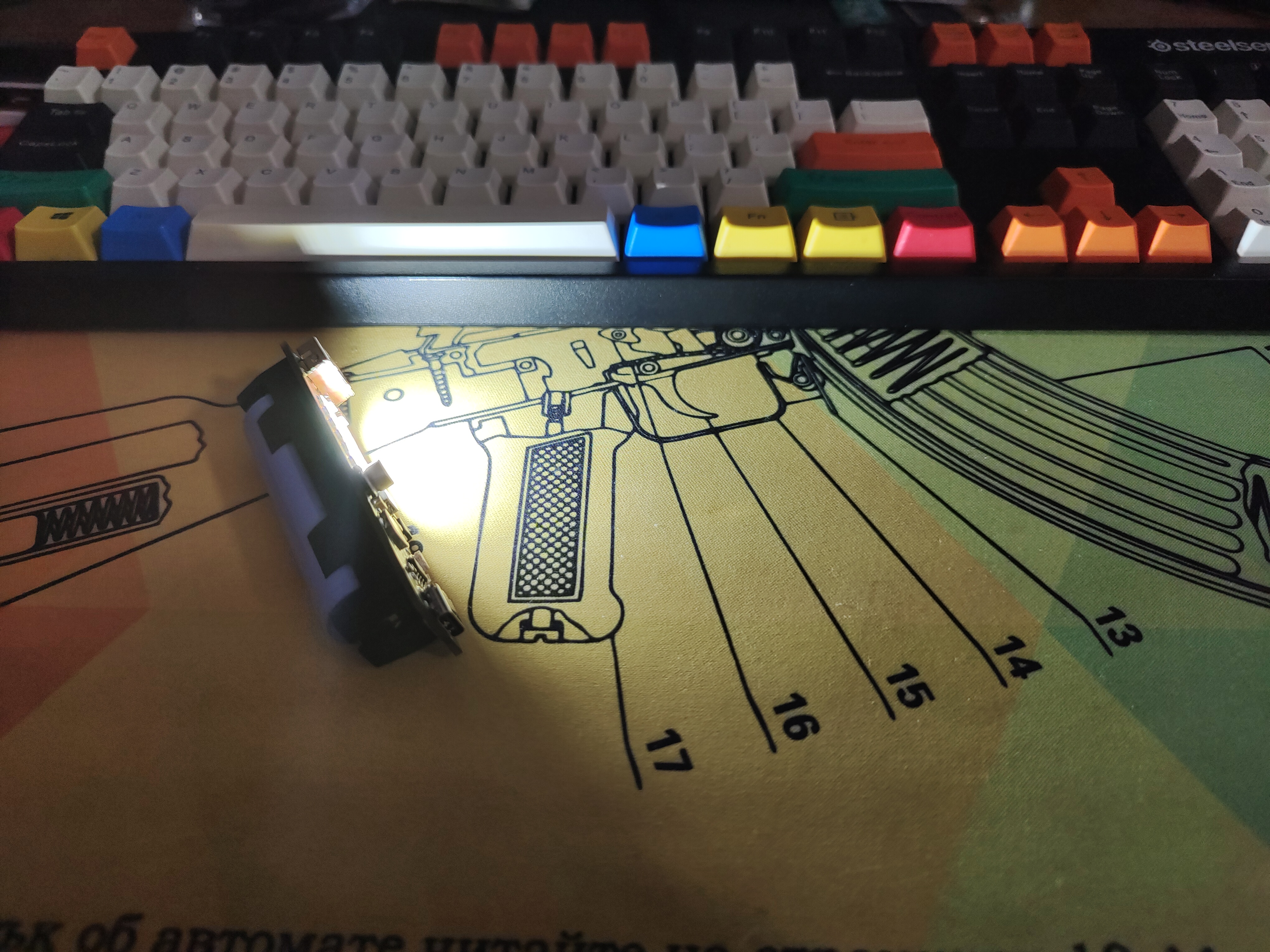

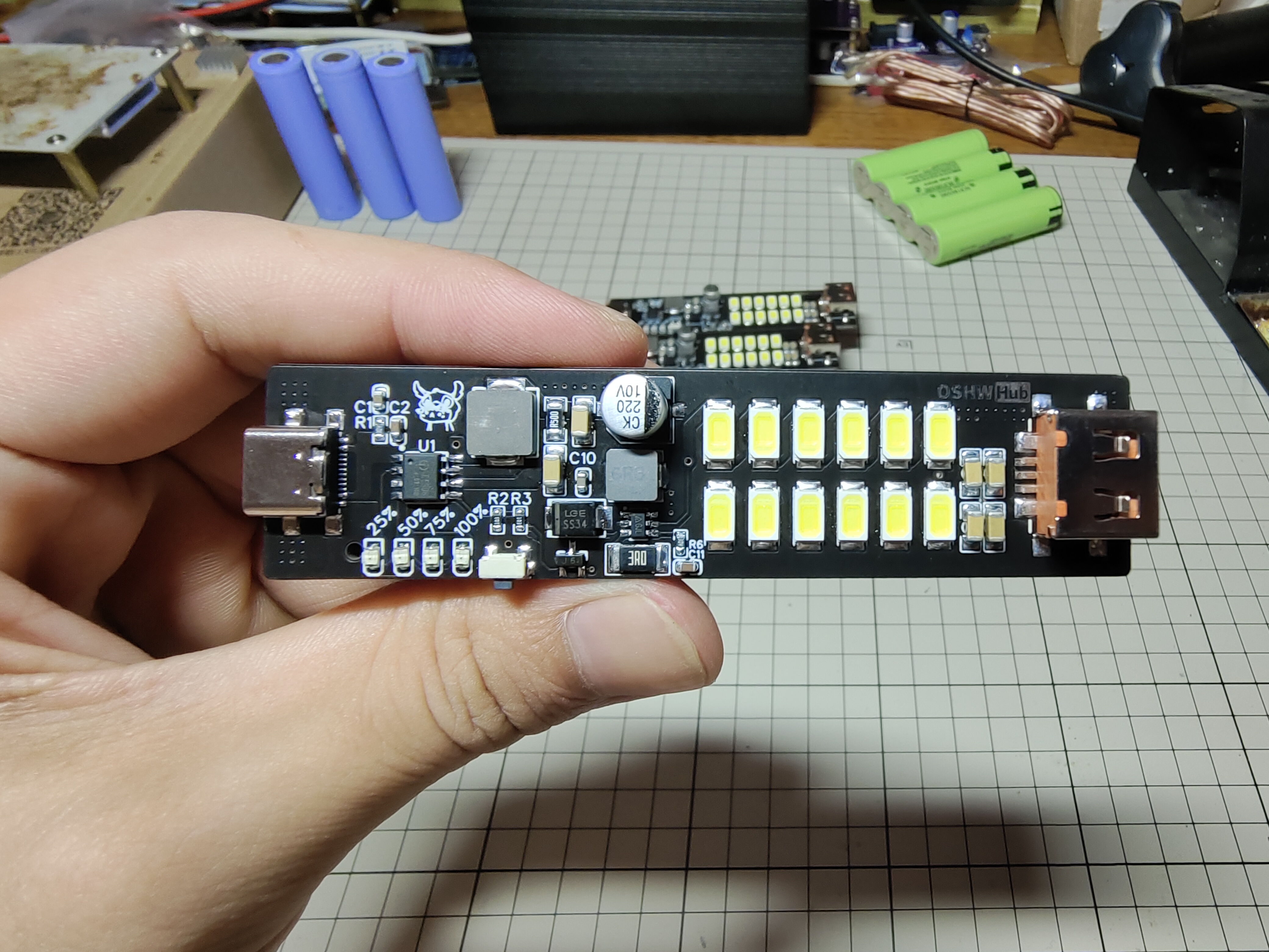

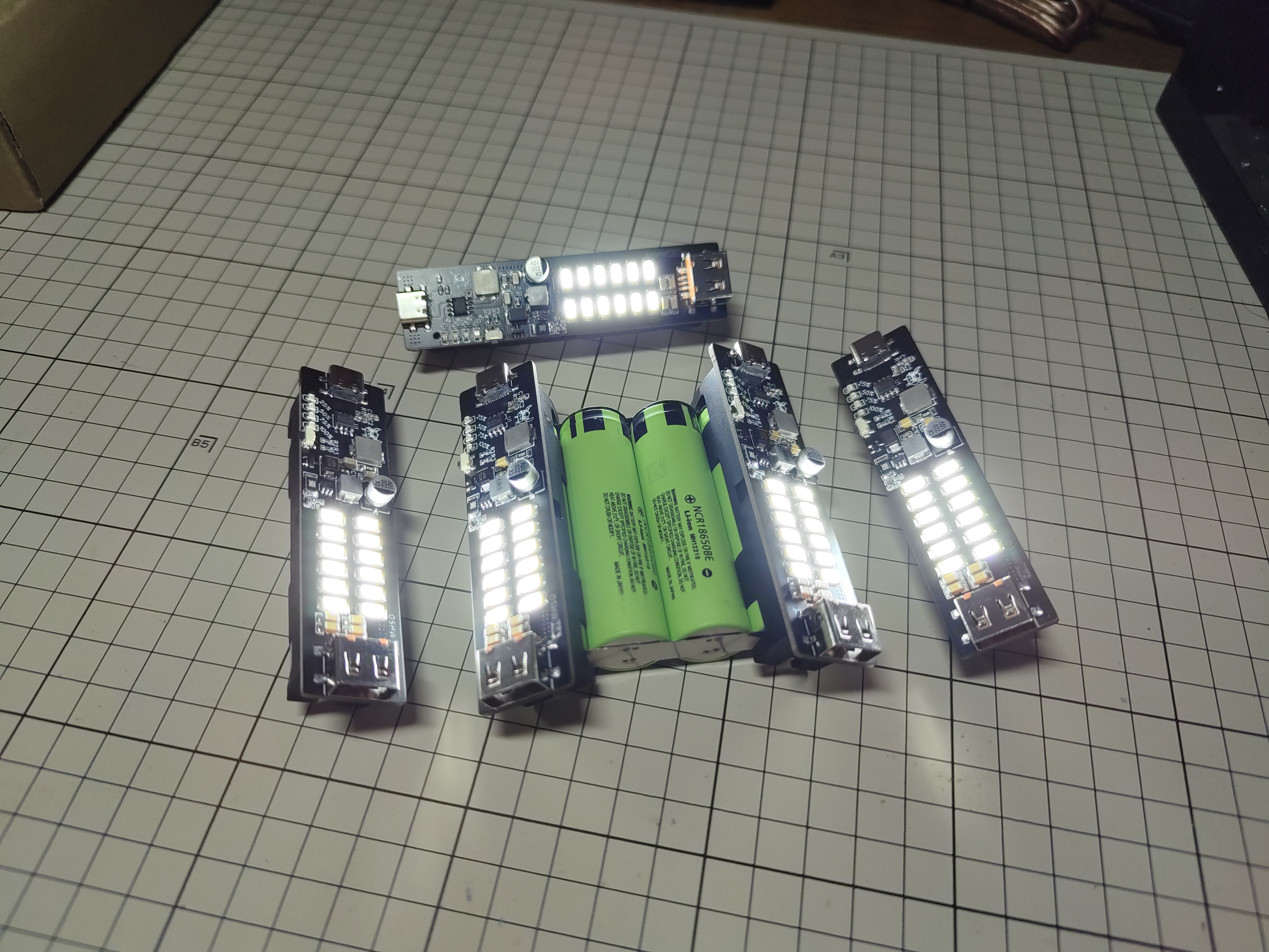

基于IP5306设计的18650电池充电器。
四灯电量显示,带12颗高亮LED照明灯。
可当做18650电池充电器,也可以用作充电宝使用。
2022年1月6日
原来用IP5306自带手电筒控制LED驱动芯片使能
更改成用物理开关控制(从物理层面解决不同版本的芯片导致的各种问题)

12颗5730高亮LED灯珠
四灯电量显示
