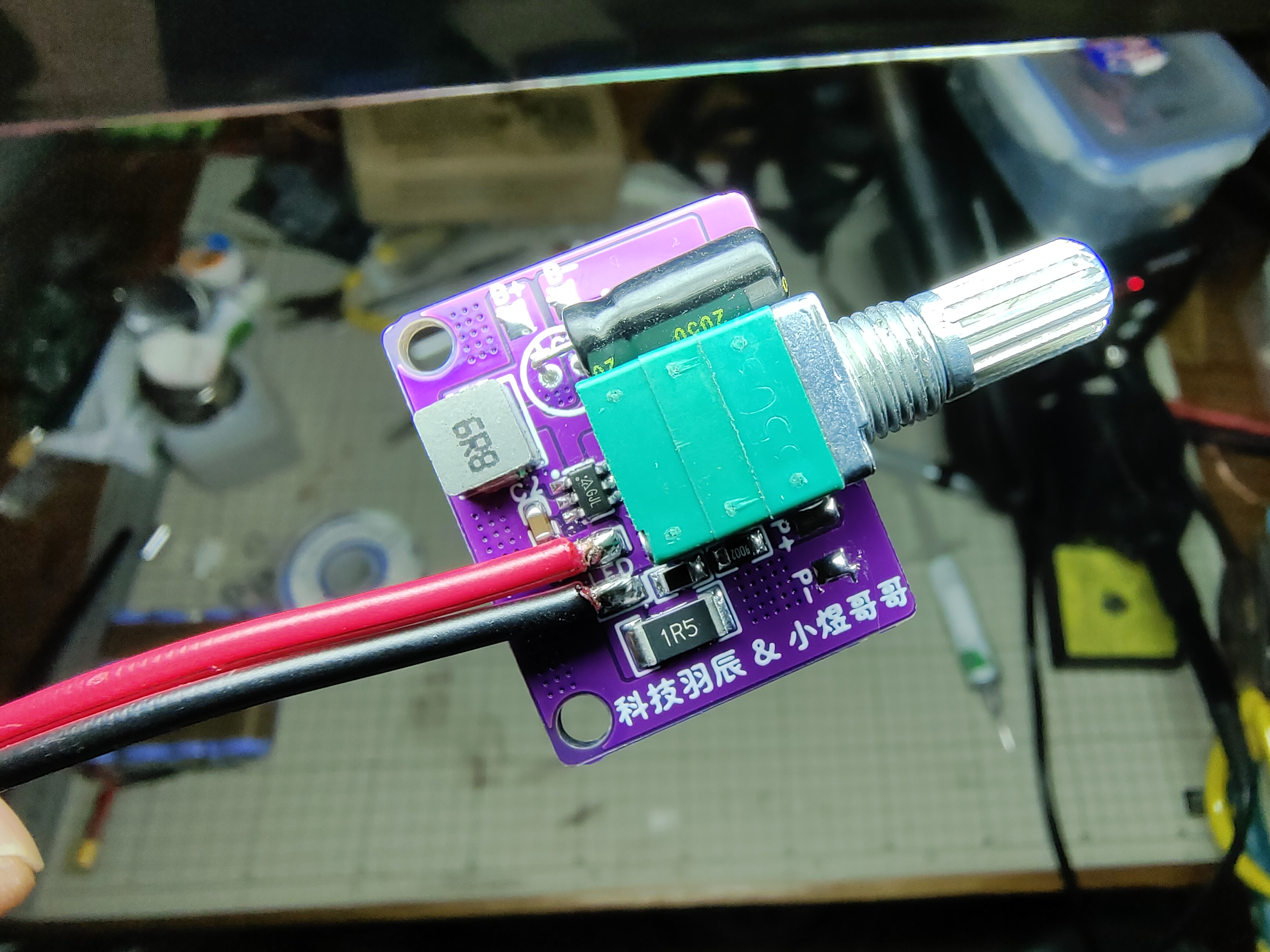

基于AP3032KTR-G1设计的单节锂电池无极调光灯模块
简介:基于AP3032KTR-G1设计的单节锂电池无极调光灯模块
CC-BY-NC-SA 3.0
创建时间:2021-11-18 23:49:09更新时间:2022-05-28 22:36:36
最高可支持7串规格的LED灯珠
用XB8886A做为锂电保护芯片
用一个50K带开关的RV097电位器调节灯光的亮度
