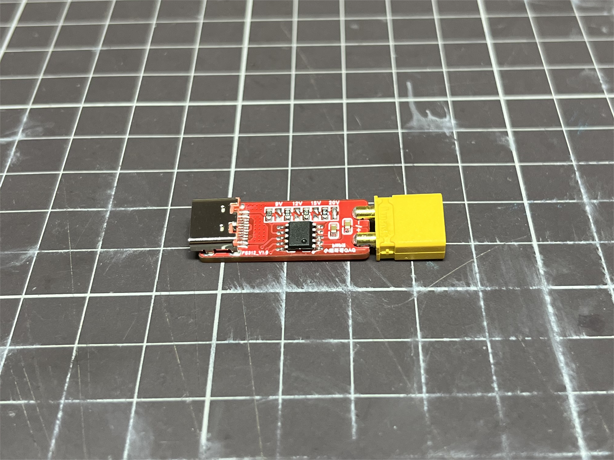

基于速薇芯FS312HC设计的诱骗模块
体积超小,可以通过短接焊盘设置诱骗的电压。
支持PD、PPS、QC、FCP、AFC协议诱骗
支持5V 9V 12V 15V 20V档位诱骗(所有设置焊盘均悬空为诱骗5V)
