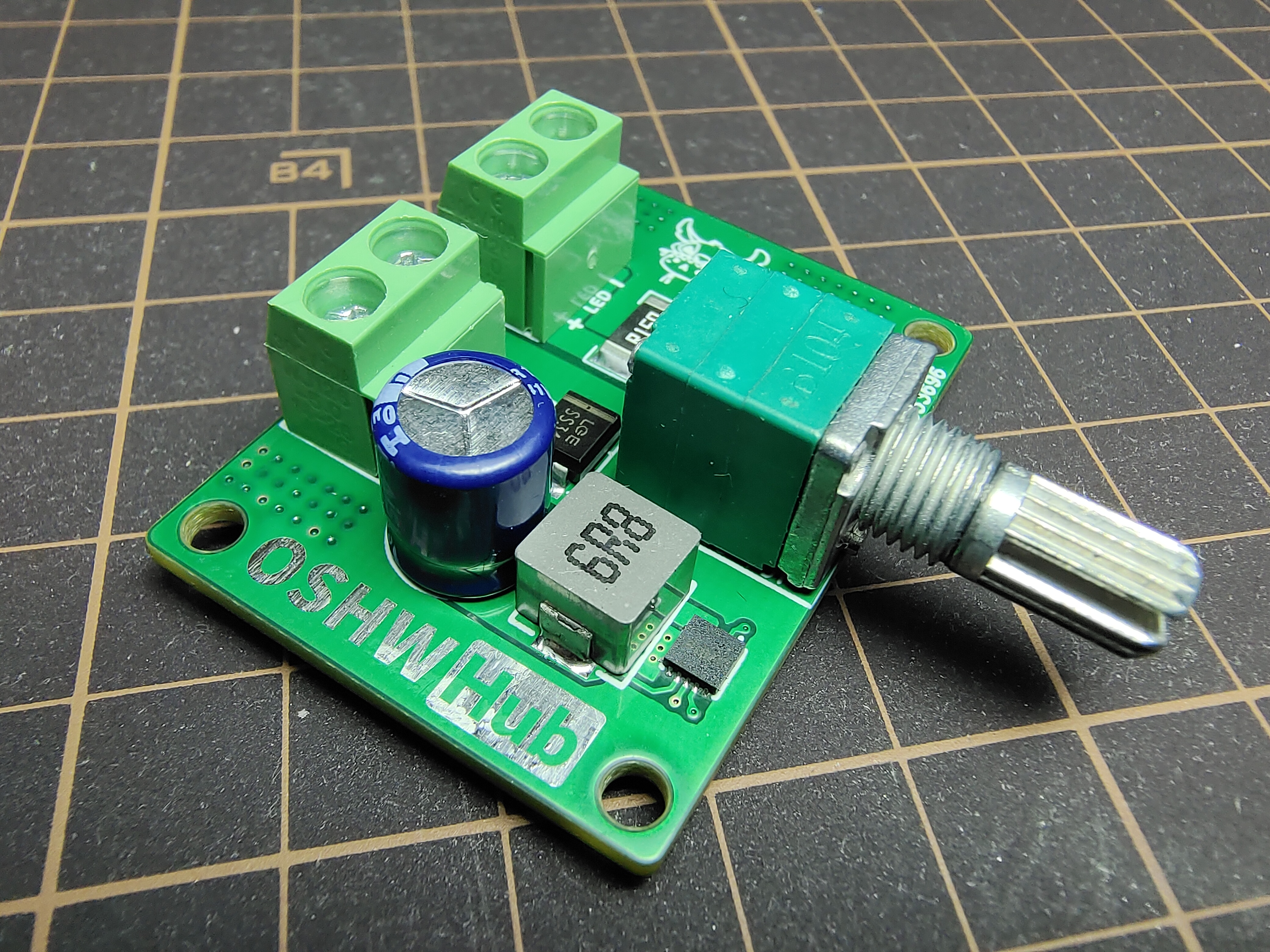

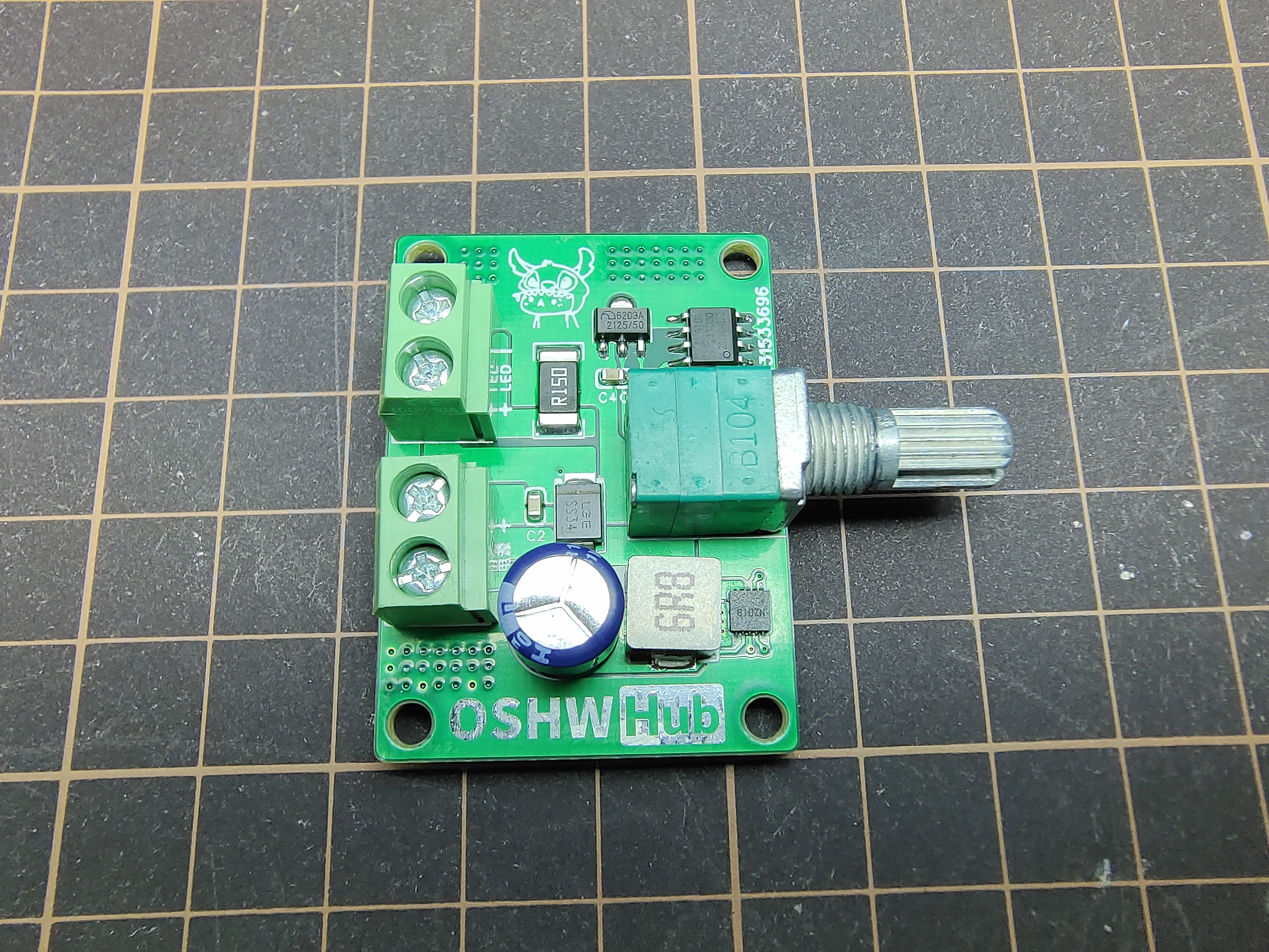

基于SY7203DBC设计的35瓦LED灯调光模块
简介:基于SY7203DBC设计的35瓦LED灯调光模块
CC-BY-NC-SA 3.0
创建时间:2021-12-06 00:44:00更新时间:2023-02-17 09:09:53
建议输入电压7~18伏(用了一个5伏LDO所以输入需要有压差)
输入电压要小于LED工作电压
例如8串的LED灯珠工作电压是24伏
输入的电压要小于24伏
SY7203是一种升压直流/直流转换器,
能为驱动led提供精确的恒定电流。
在1MHz的固定开关频率下工作,
允许该设备使用小值的外部陶瓷电容器和电感器。
LED电流可通过外部电阻进行编程。
该芯片还支持PWM调光,可实现精确的LED电流控制。
可驱动多达8串的LED灯珠,或者最高输出30伏电压。
用GP9101-F20K-L2H1-SW做PWM信号源
GP9101是一个模拟信号转PWM信号转换器,相当于一个
PWM信号输出的ADC。此芯片可以将0V到VCC的模拟电
压线性转换成占空比为0%到100%的PWM信号,并且占空
比的线性误差小于0.5%。
用ME6203A50PG线性稳压器给GP9101提供一个稳定的5V电压
通过调节电位器,给GP9101提供不同的电位。
让GP9101输出0%到100%占空比的PWM信号
控制SY7203的输出电流,从而调节LED灯的亮度。
