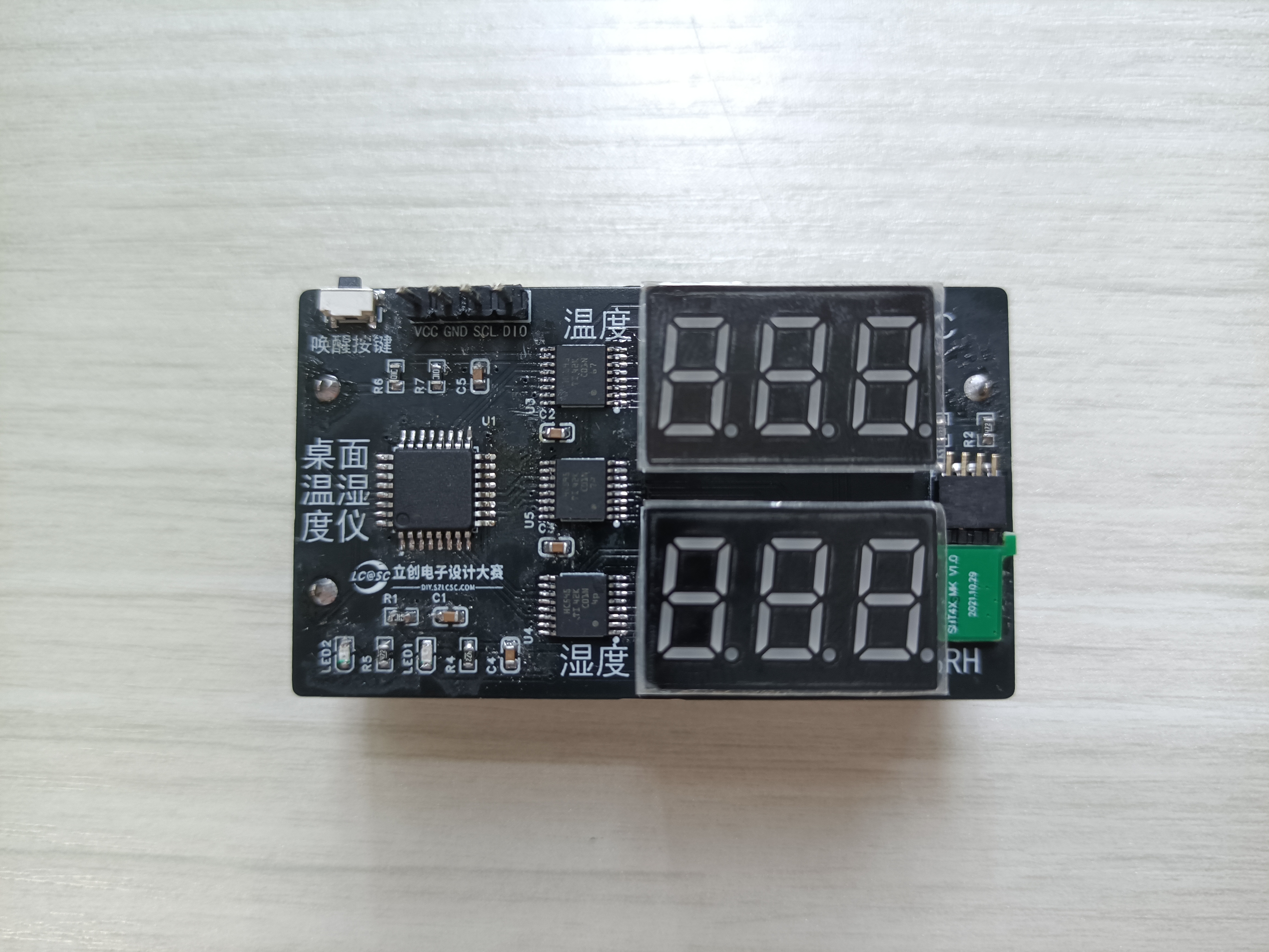

* 1、项目功能介绍
本项目是桌面温湿度仪,可以摆放在桌面测量房间内的空气温度和空气湿度。

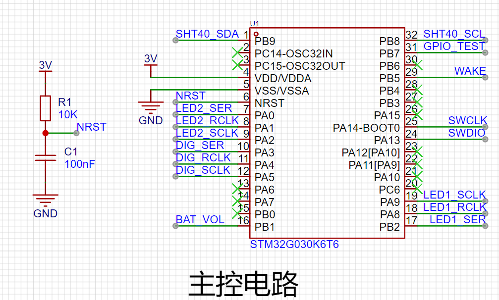

1、主控电路
本项目采用STM32G030K6T6低功耗单片机作为主控,该芯片使用Arm Cortex-M0+内核,最大主频64Mhz。

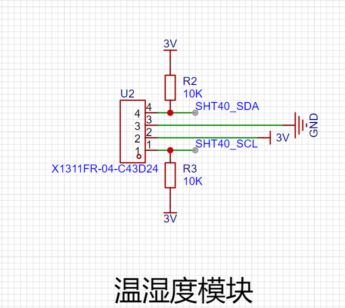

2、温湿度模块
温湿度传感器采用盛思锐公司的SHT40温湿度传感器,其具有测量精度高、体积小等特点。

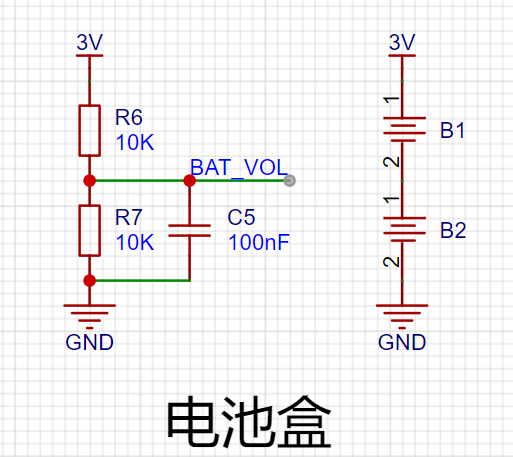

电源部分采用两节5号电池为设备供电。

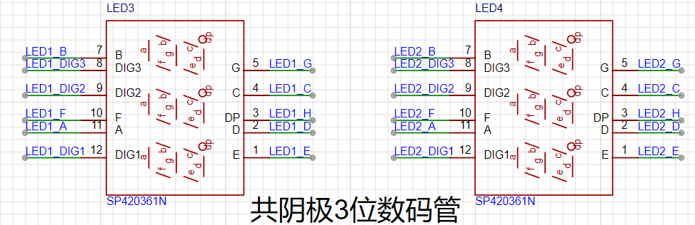

4、数码管显示电路
采用两个3位数码管分别显示温度和湿度。

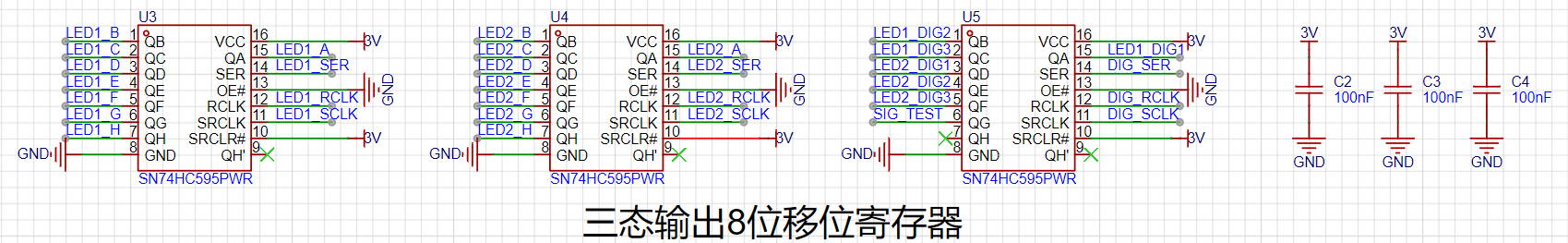

5、三态输出8位移位寄存器
