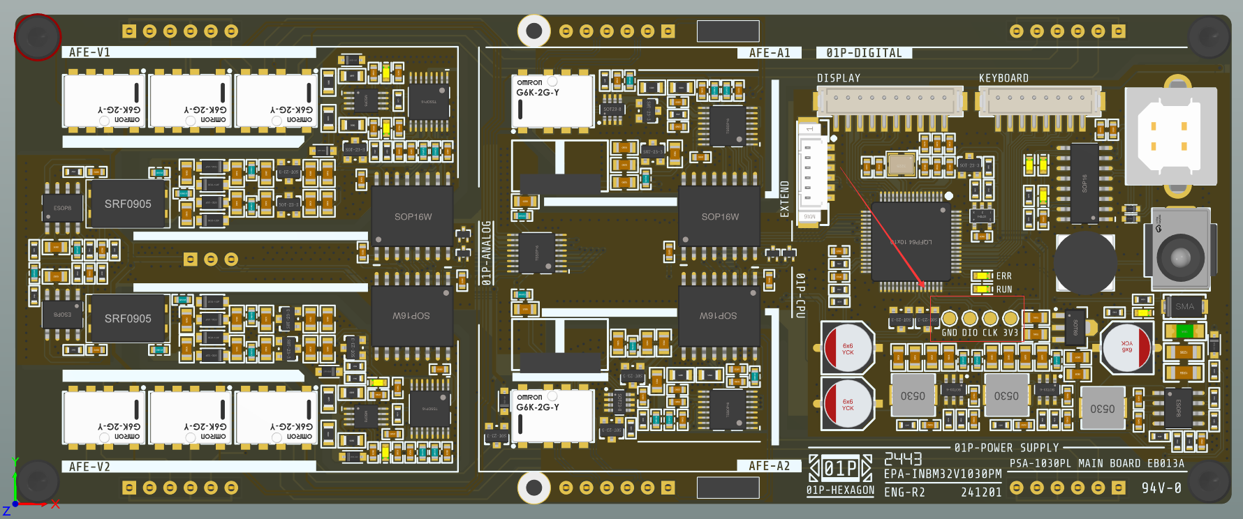

EEI TECHNOLOGY HEXAGON-3rd Series PSA-1030PL DC Power Meter
  • PSA-1030PL 双通道 双极性 双向直流功率计具有四线测量,电能计数,转换效率分析功能。
  • 通道之间与数字处理部分完全实现电气隔离,使得双通道可同时测量不同参考地的目标。
  • 具有双向计数功能的高精度电能计数器,可用于电池充放电测试。
  • 每个通道都配备了开尔文电压测量功能以应对线损压降导致的测量误差。
  • 内置常用电源分析计算(转换效率,功率损耗,等效电阻)。
  • 可选Modbus-RTU或控制台协议进行设备联机交互。
  • 具有1000Vrms电气隔离强度的RS-485扩展接口。

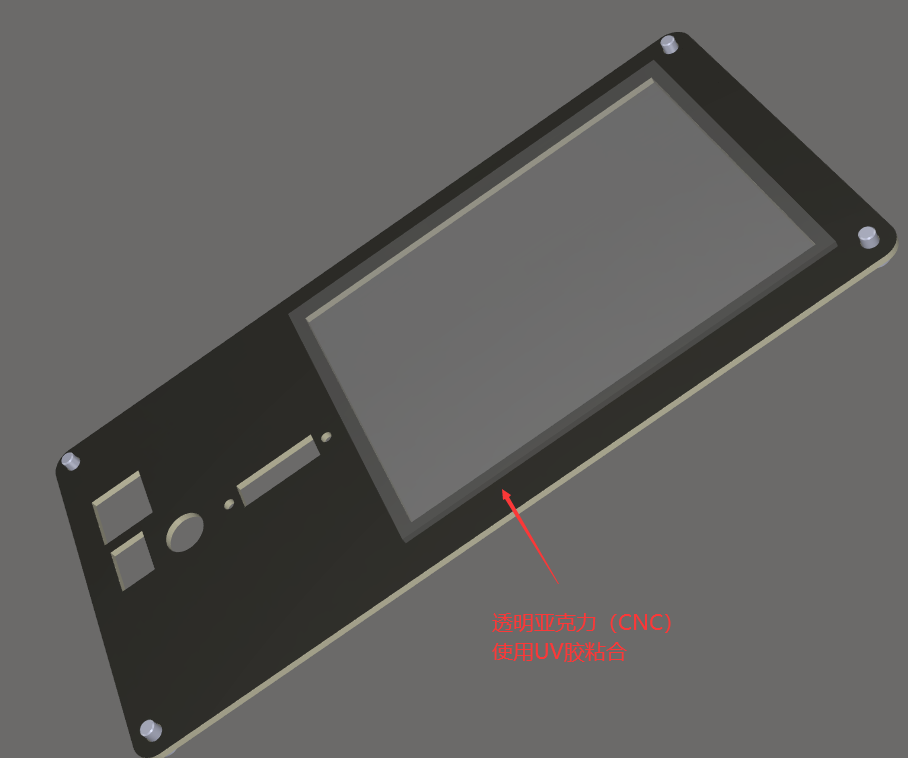

Gerber_EPA-INBM32V1030PM_FK 前面板制版文件
Gerber_EPA-INBM32V1030PM_BK 后面板制版文件
EPA-INBM32V1030PM_MK 前面板屏幕滤光片CAD文件,厚度1.5mm,黑色半透明亚克力
EPA-INBM32V1030PM_BMK 后面板透明窗3D文件

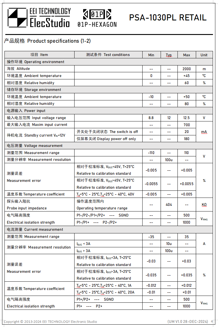

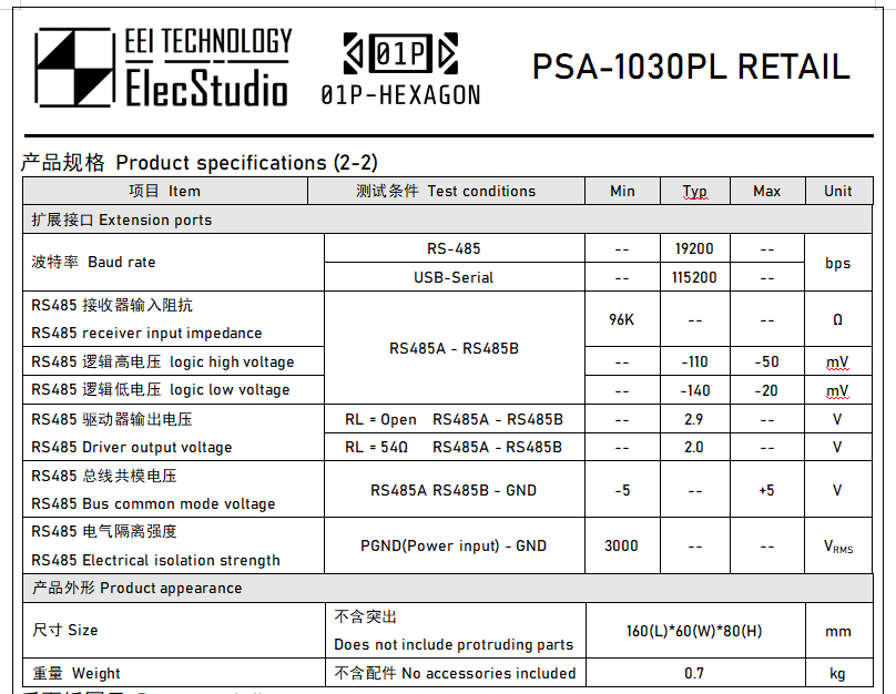

产品规格

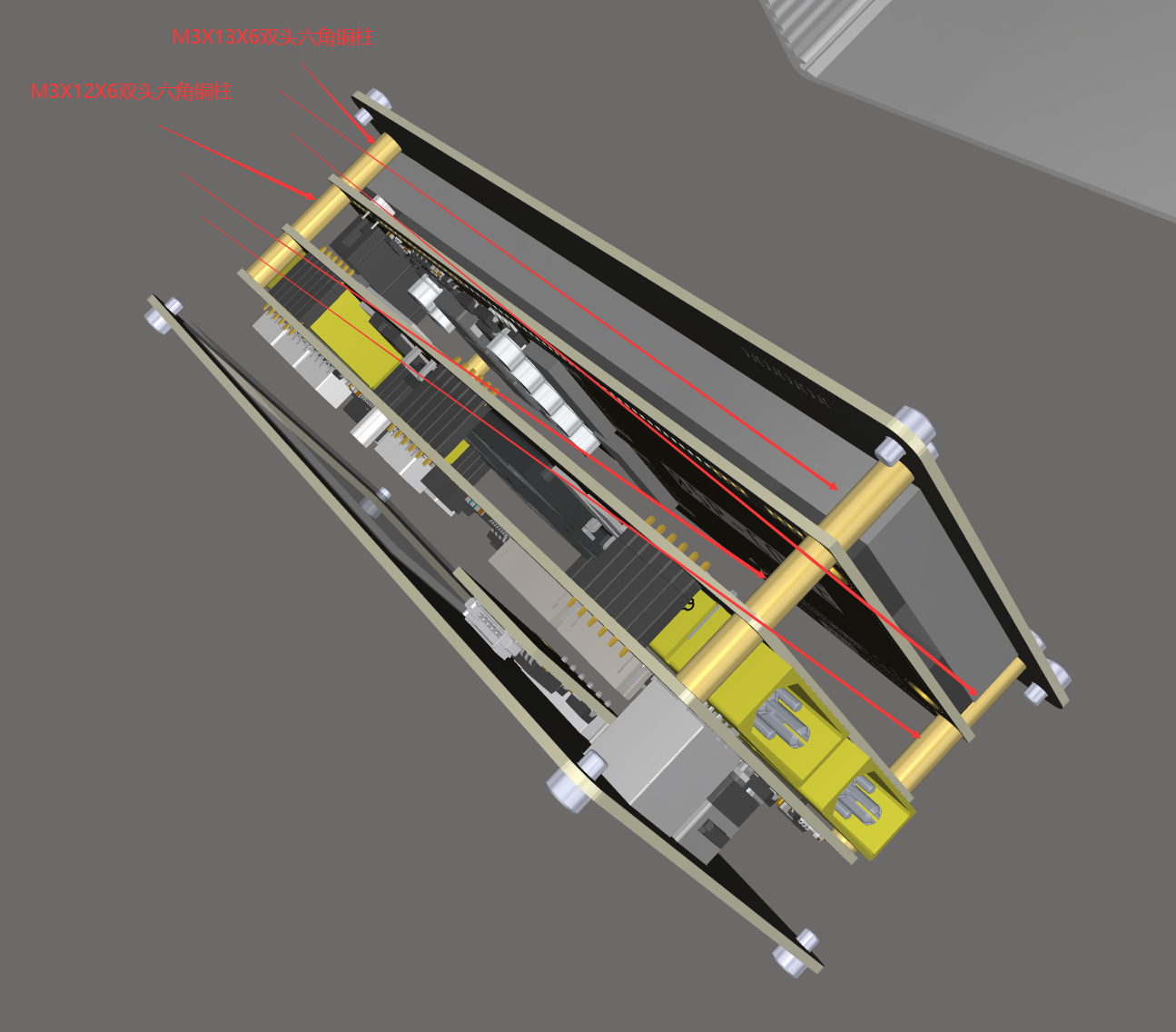

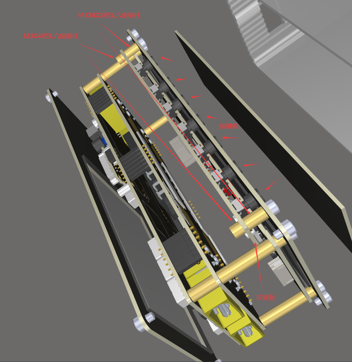

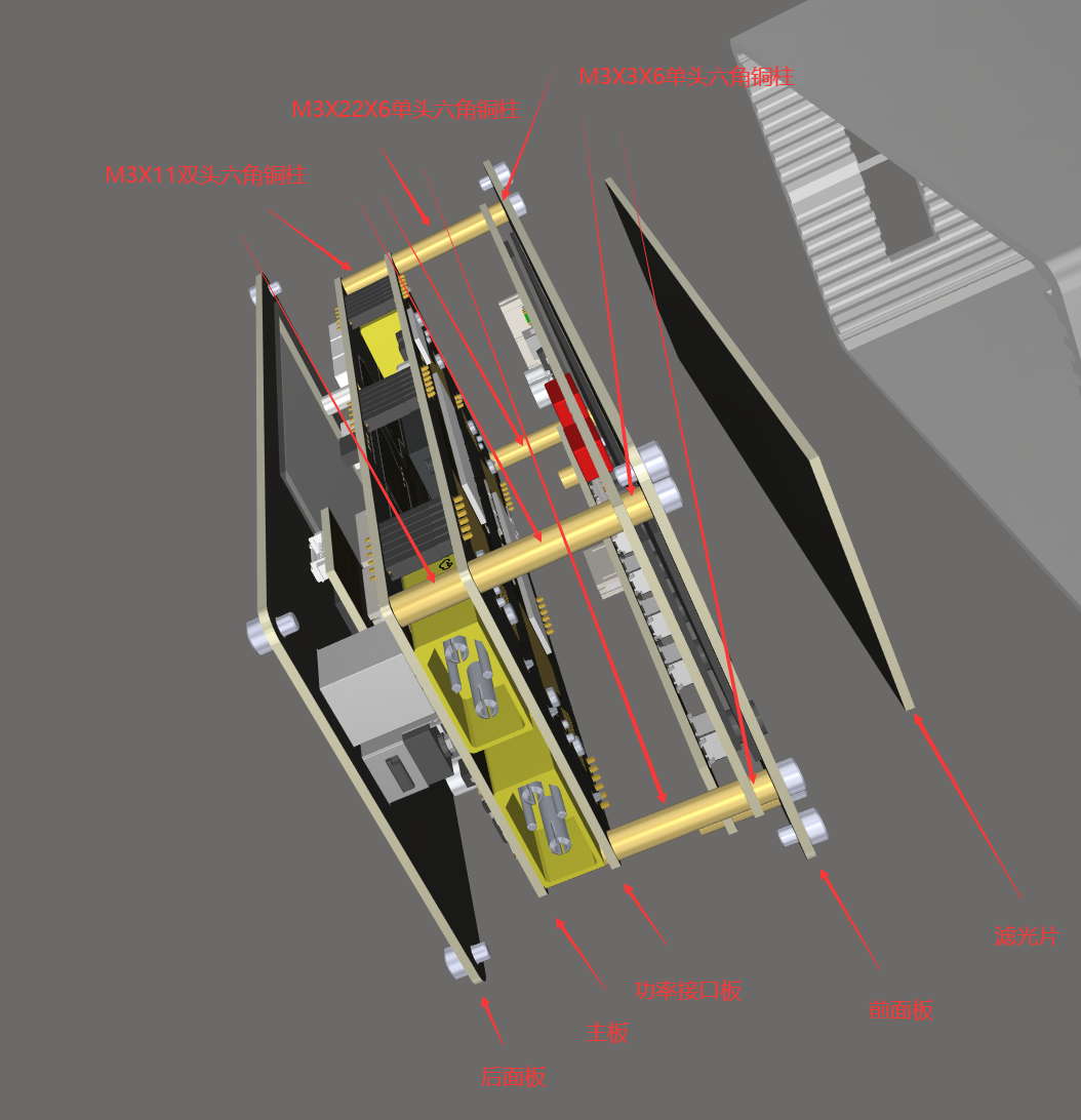

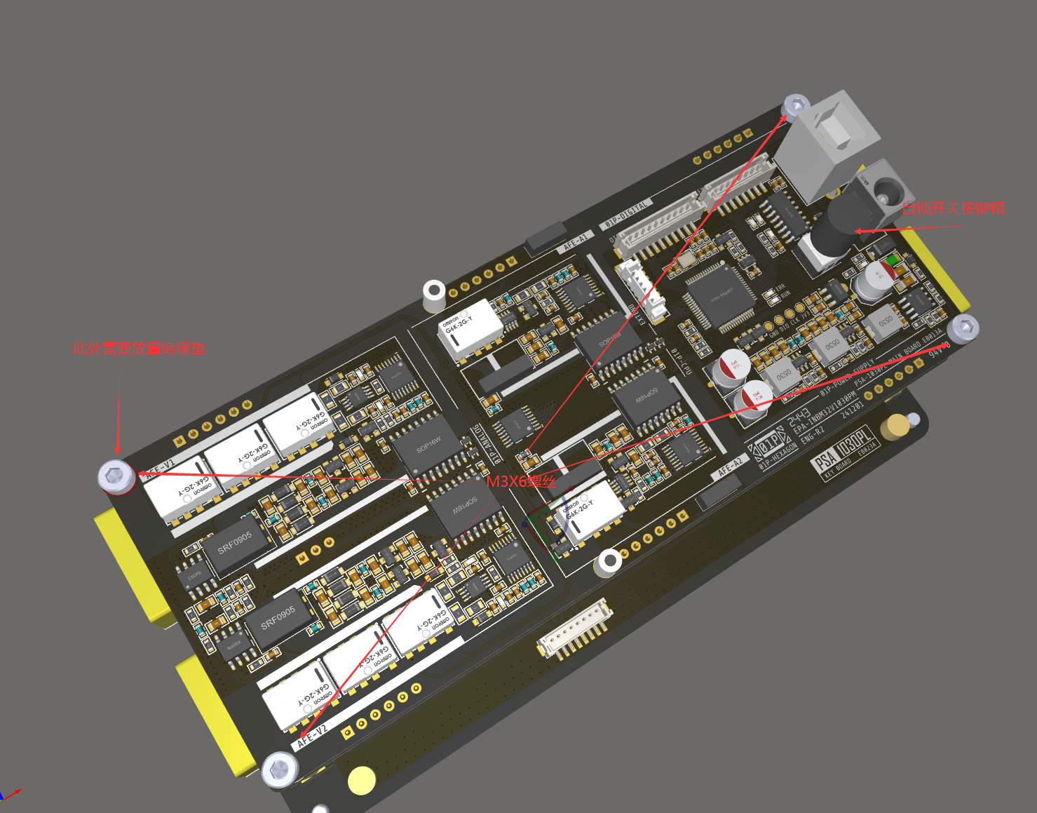

产品装配(OLED)
产品装配(VFD)

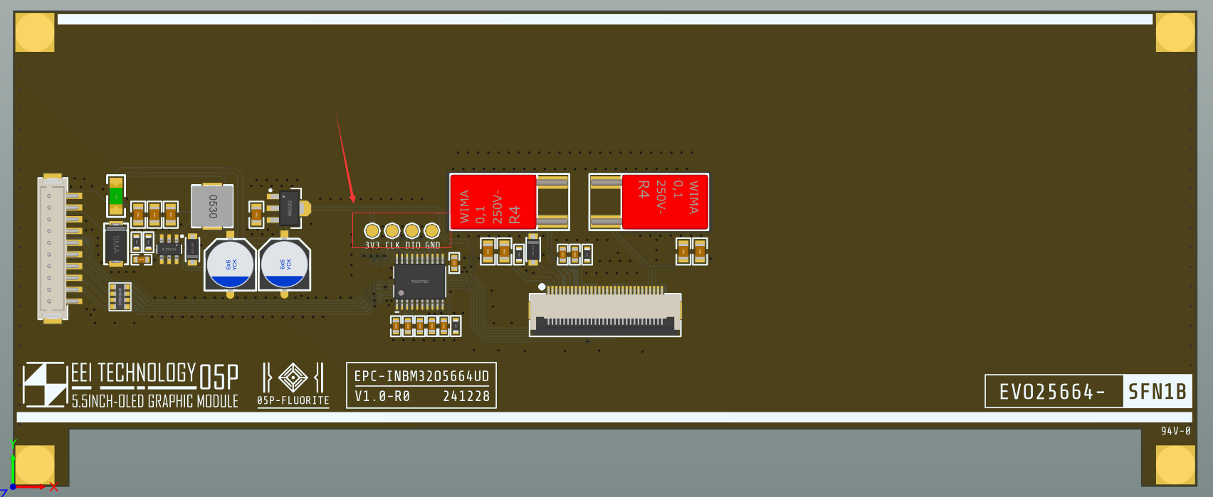

固件烧录
  • 固件使用STM32CubeProgrammer烧录,请勿使用第三方软件。
  • bin文件不包含地址偏移,需手动设置起始地址0x08000000 ,否则程序无法运行。
  • 注意固件名和板号对应。

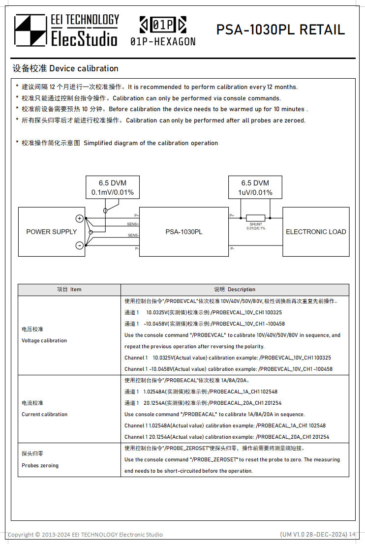

设备校准

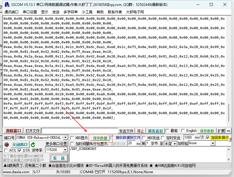

截图文件保存方法
  • 使用SSCOM或其他支持保存文件的串口工具,设置好波特率之后发送截屏控制台指令"/DEV_SCREENSHOT",设备会返回ASCII格式的XBM图片数据。
  • 点击保存文件。
  • 将保存的文件扩展名改为XBM就可以查看图片,如下所示。

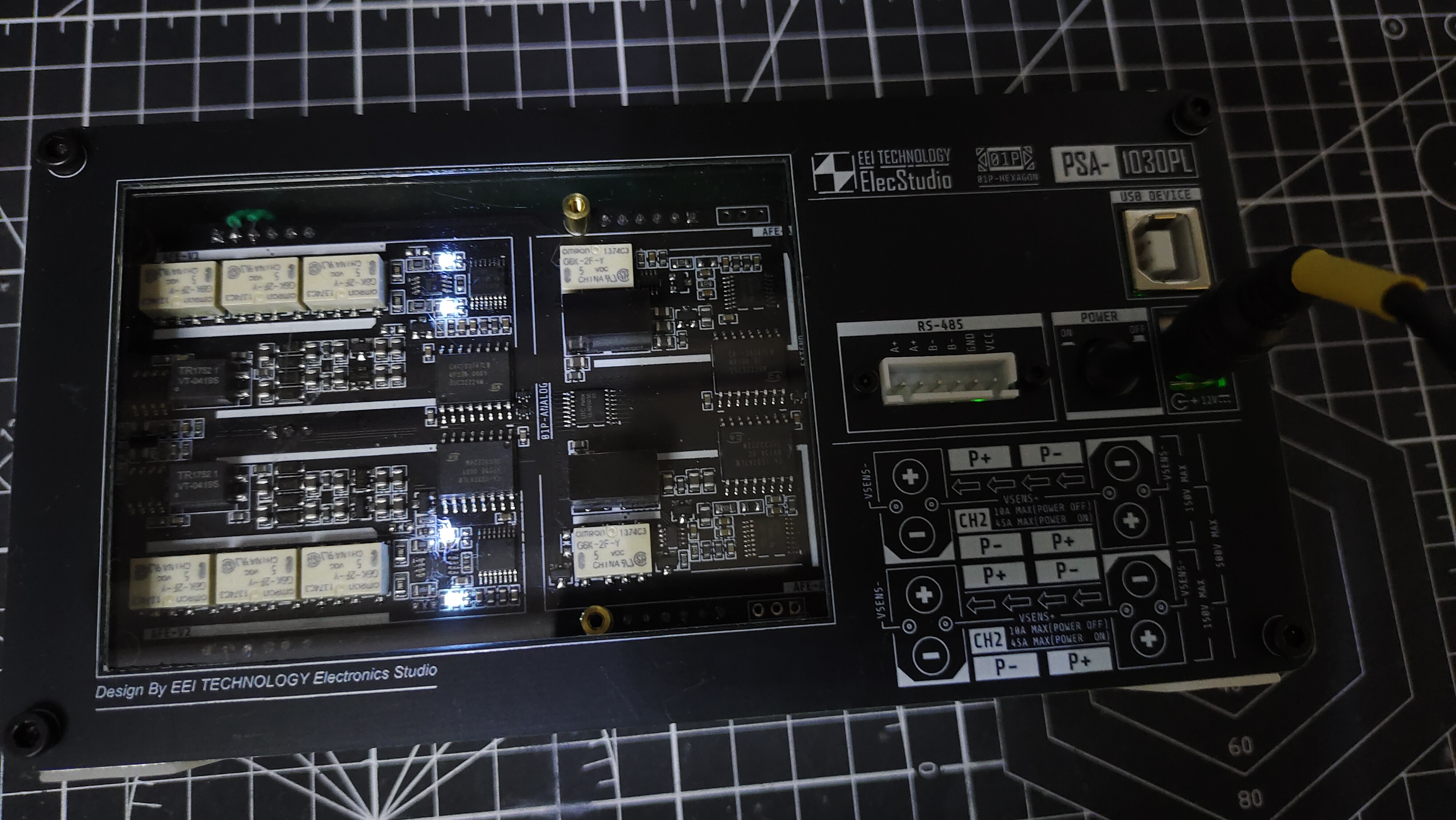

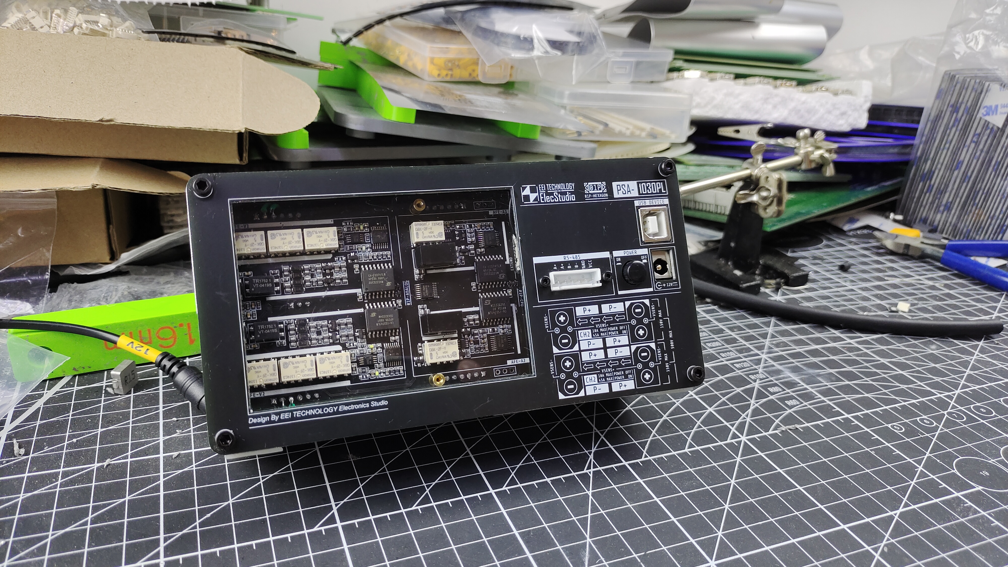

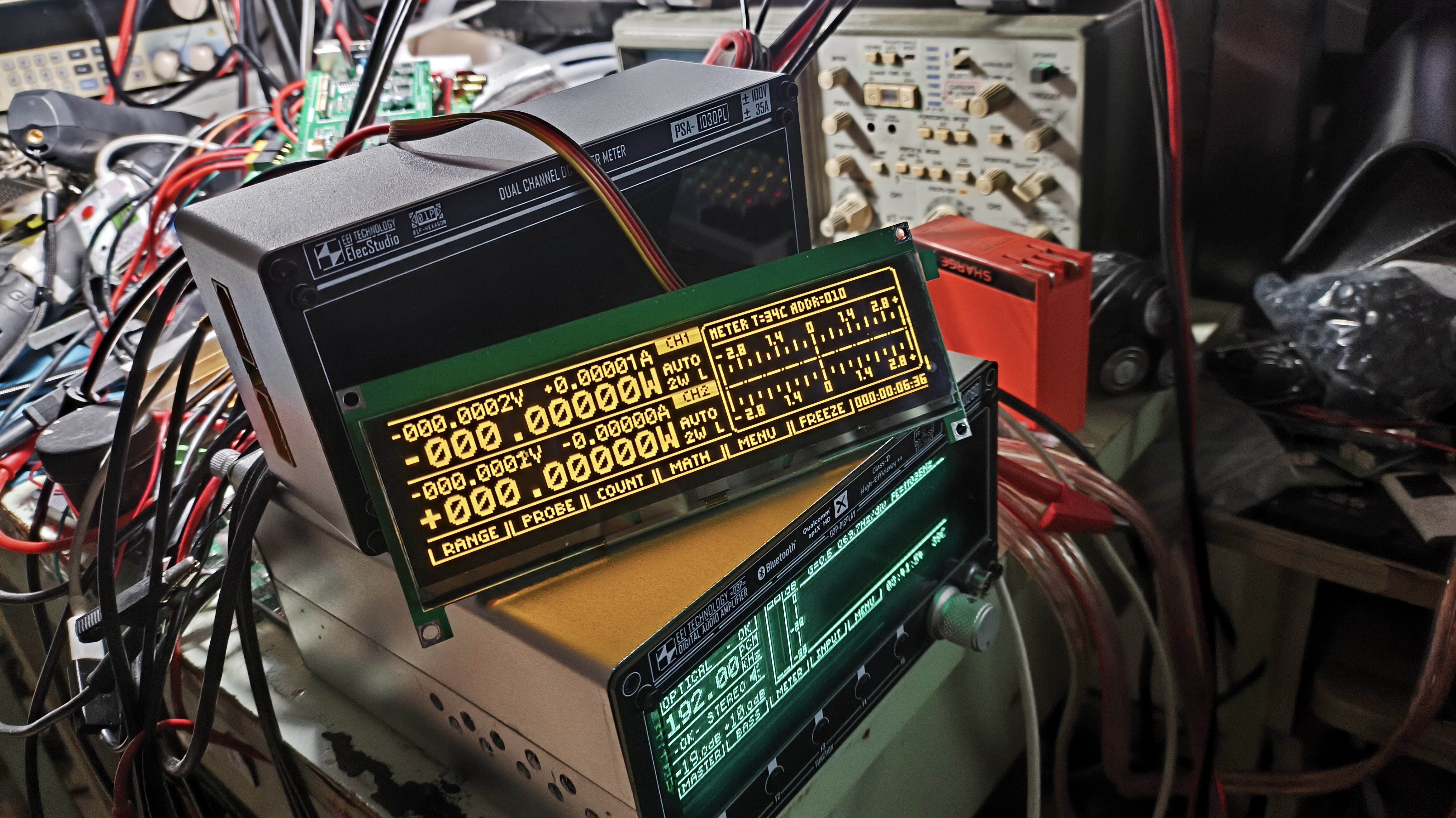

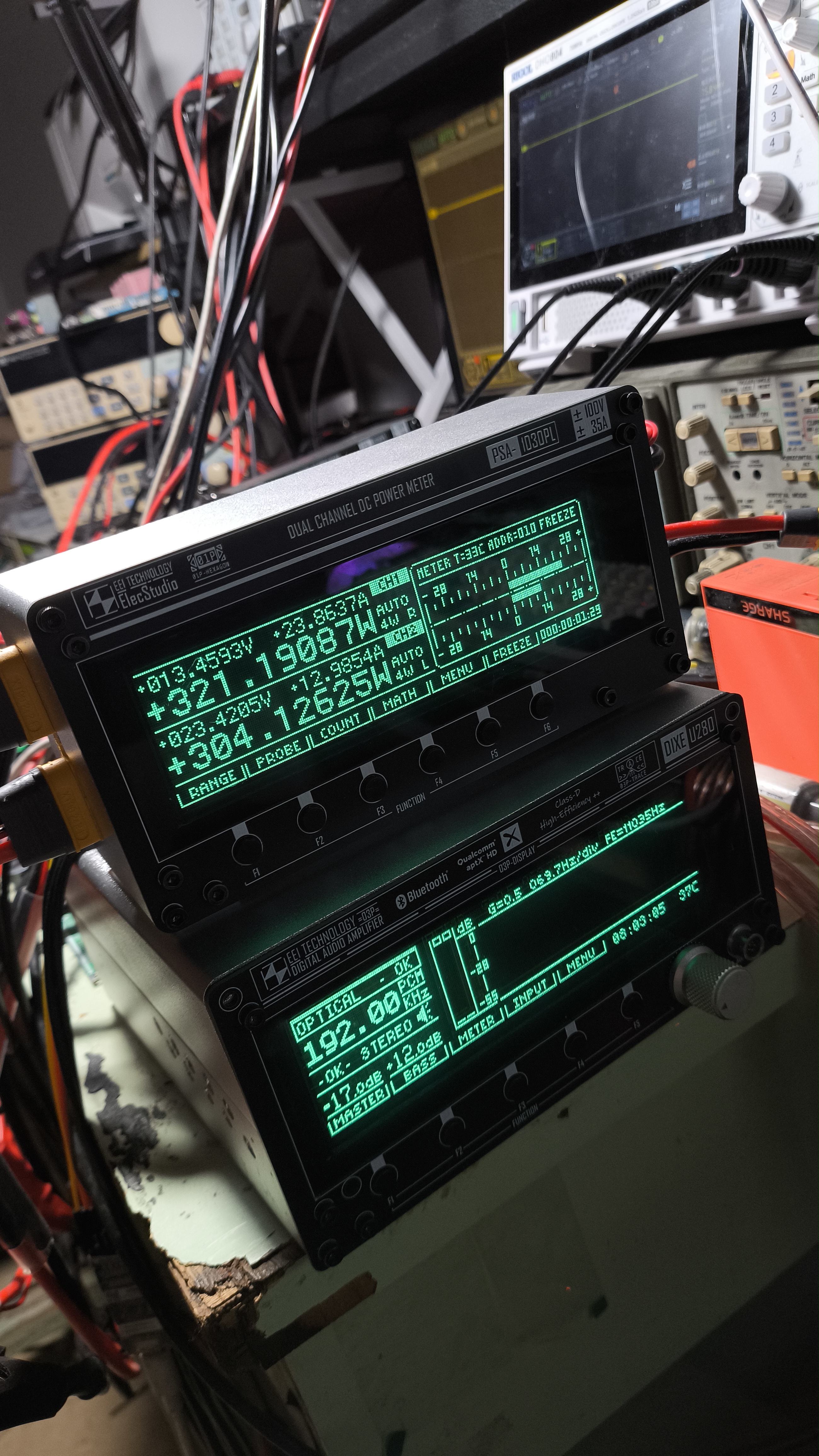

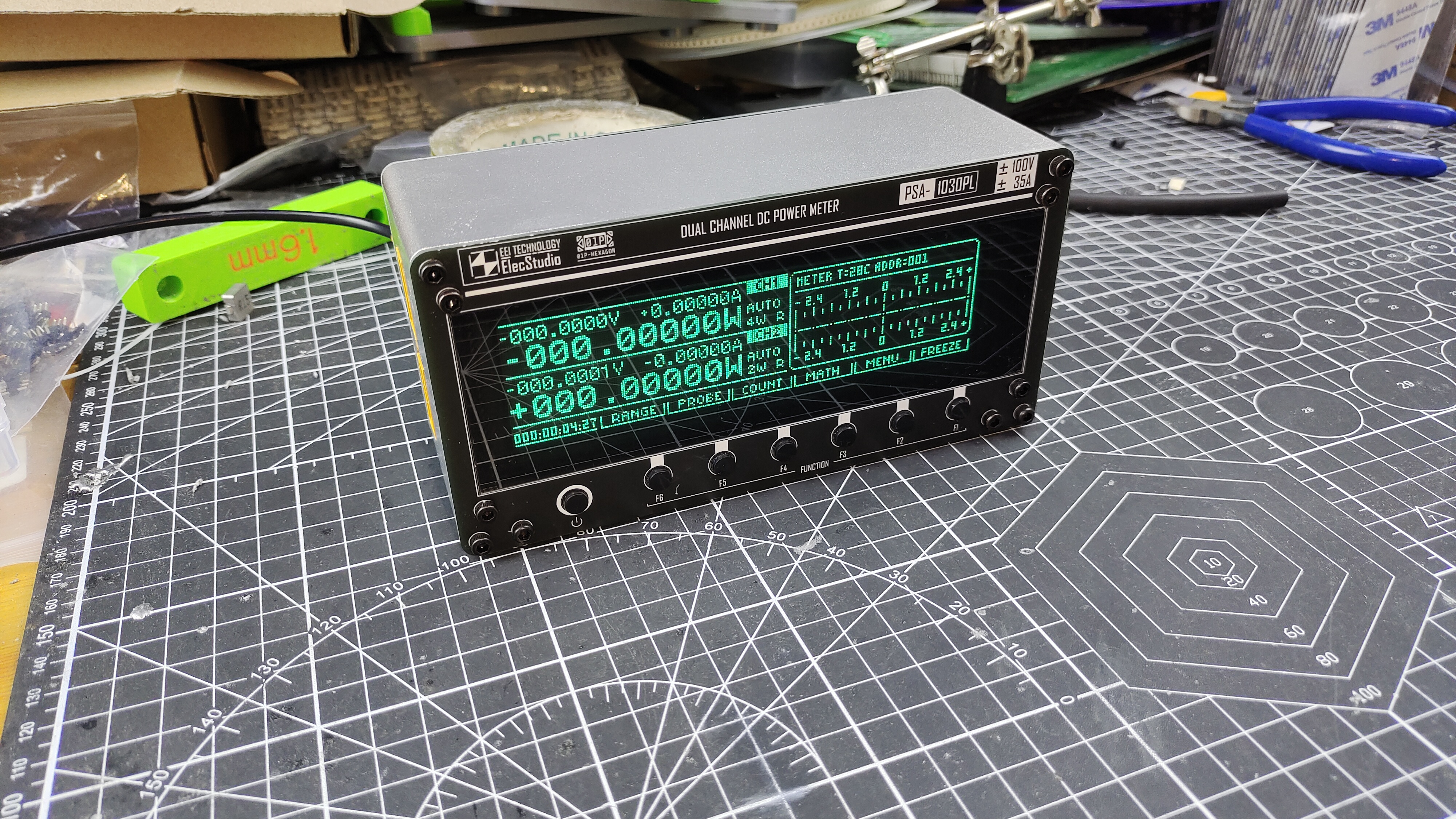

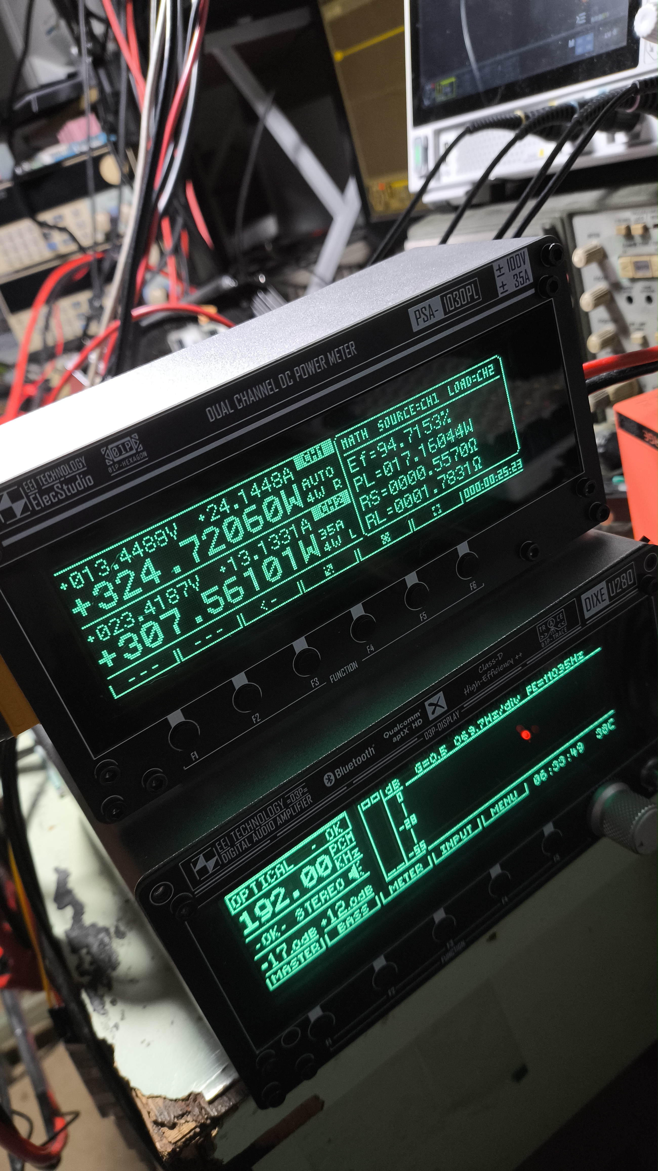

产品实拍图
