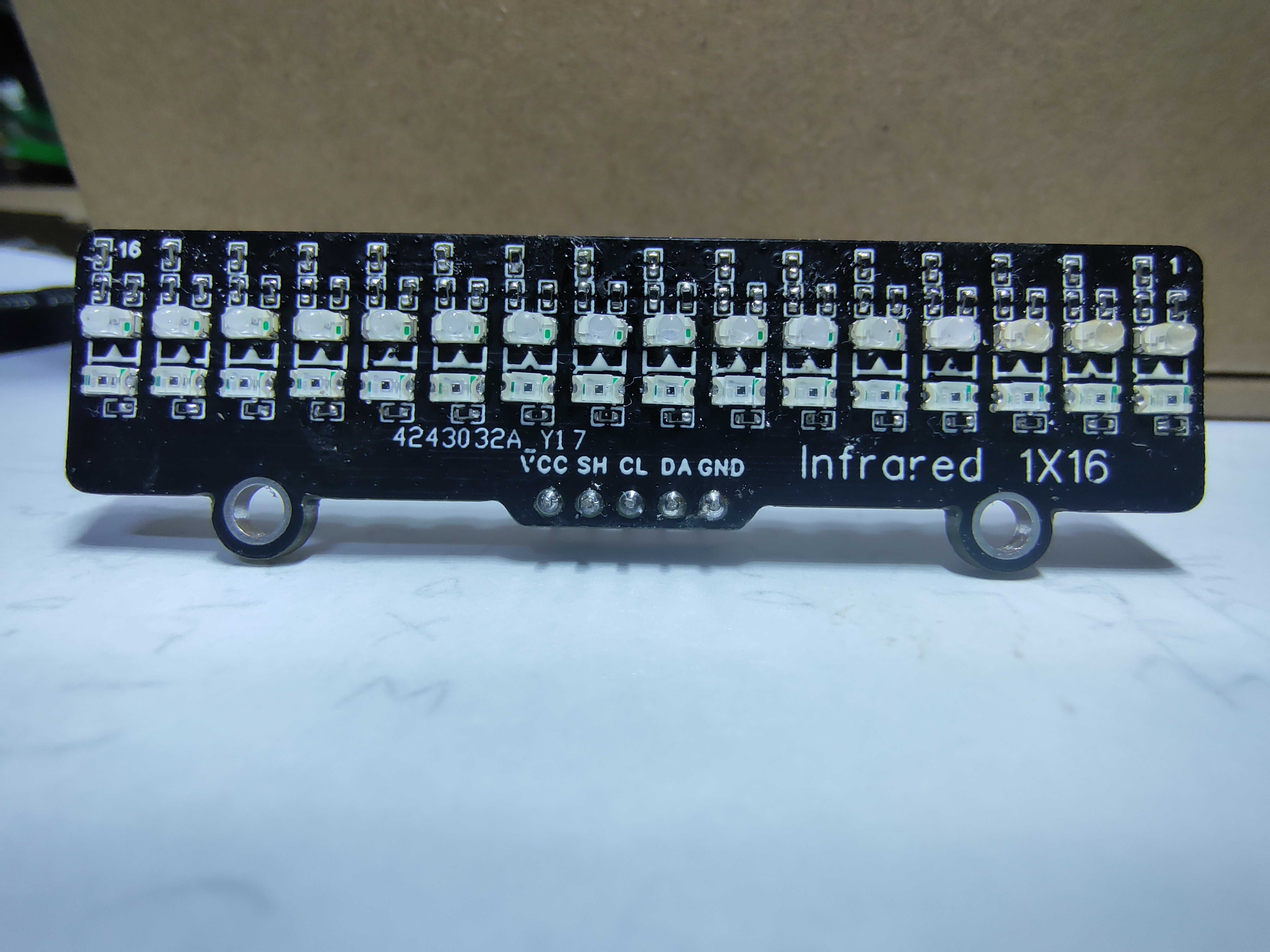

低成本16路mini高分辨率循迹模块,板长仅有8cm.数据通过移位寄存器读出仅需3根线。读取速度最高可达ns级。 无需复杂协议驱动
简介:低成本16路mini高分辨率循迹模块,板长仅有8cm.数据通过移位寄存器读出仅需3根线。读取速度最高可达ns级。 无需复杂协议驱动
创建时间:2023-07-12 22:27:33更新时间:2023-09-11 10:05:37
元器件清单
  • 为了减小板子面积因此使用了0402的封装,焊接难度较大建议使用风枪或加热台焊接。有条件的建议直接SMT
  • 红外版本与灰度板本只有传感器元件不同,红外不能识别白底红色赛道, 建议使用灰度版:可搭配不同颜色LED识别不同赛道(如使用绿色LED识别红色赛道)
一、红外版
  • ITR1502SR40A 贴片反射式光电开关(¥0.49x16=7.84)
  • LM324DR (¥0.43x4 = 1.72)
  • 74HC165 (¥0.58x2 = 1.16)
  • 3*3 10K贴片可调电阻 (¥0.26X16 = 4.16)
  • 0402阻容与LED (¥2)
总价(¥16.88)远低于商品模块且分辨率更高(8cm/16路)商品模块(9.6cm/5路)
二、灰度版
  • PT1206贴片光敏三极管 (0.11x16 = 1.76)
  • 球头1206LED可根据赛道选颜色 (0.12x16 = 1.92)
  • 0402阻容与LED (¥2)
    总价(¥12.72)
灰度版与与红外版通用但焊接时需要注意LED负极方向与光敏三极管集电极方向一致都朝1号丝印方向

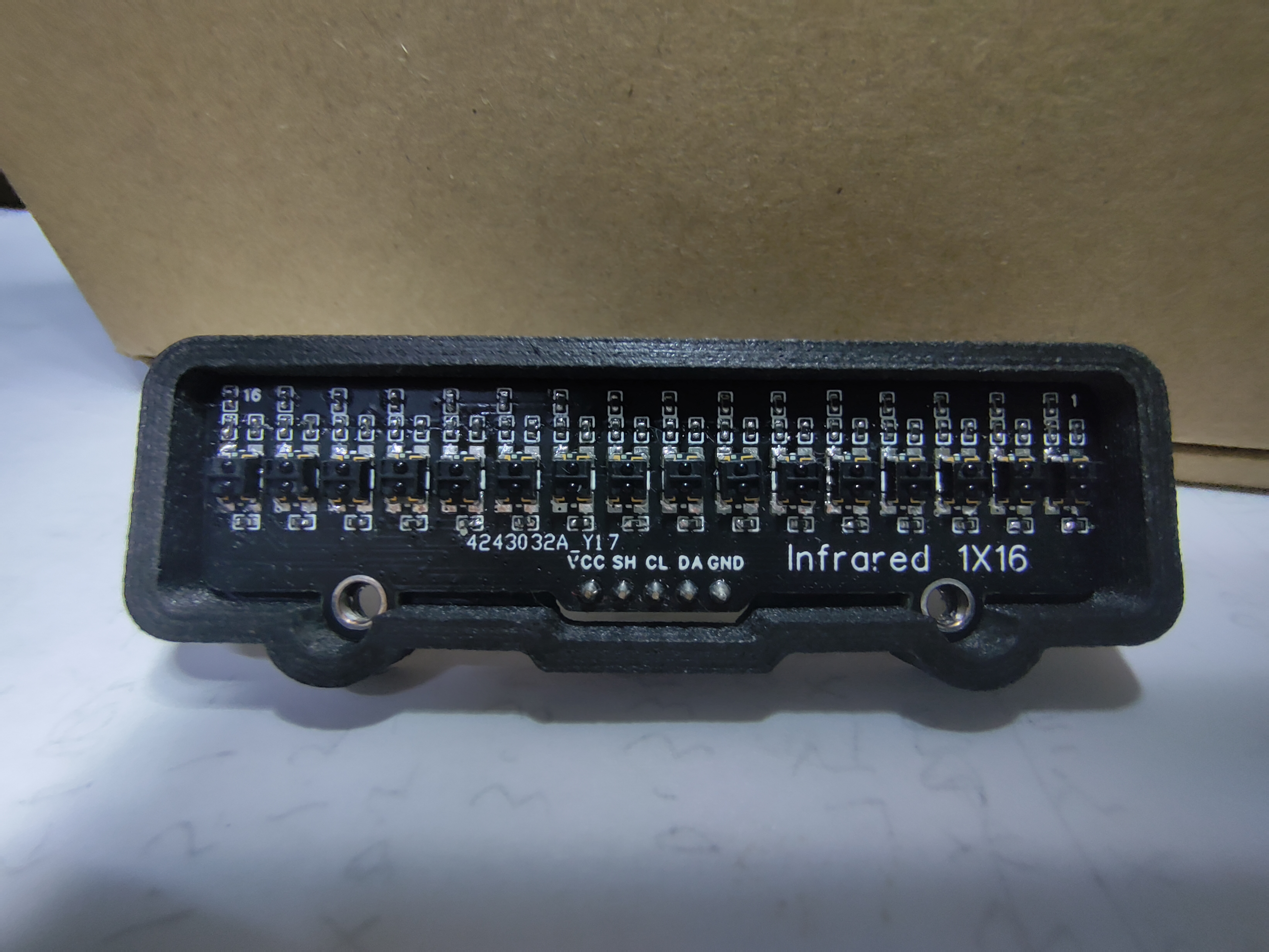

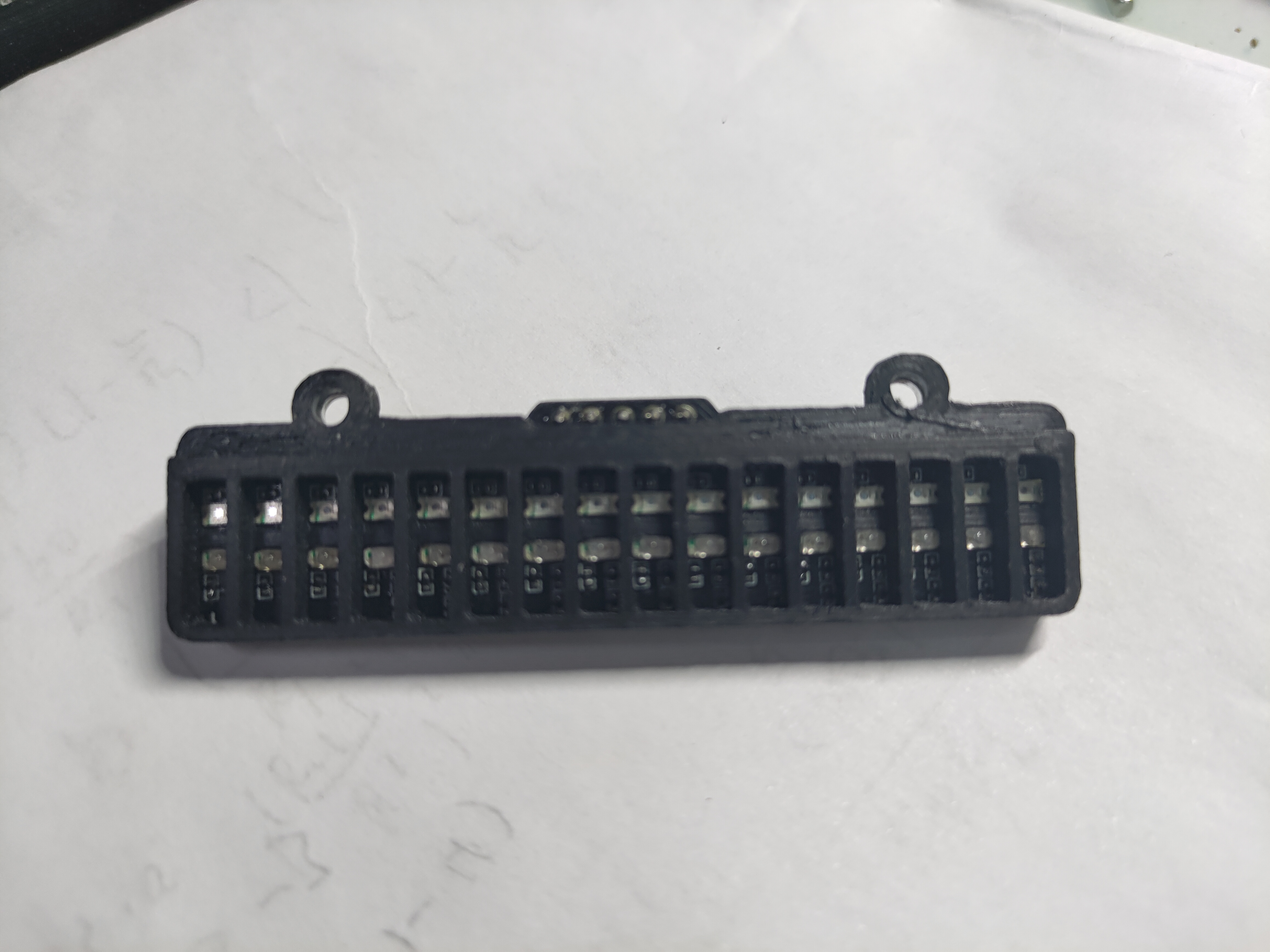

灰度使用时需要配合遮光罩使用防止相邻光源干扰
