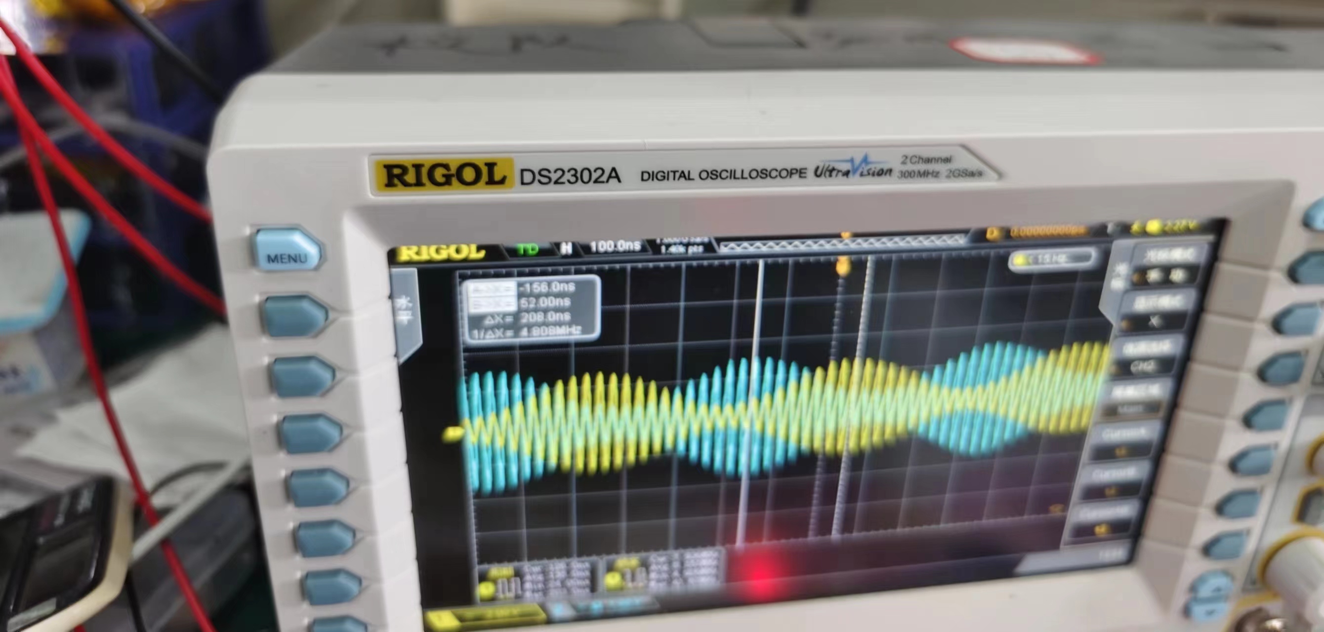

AD835乘法器模块,可通过调整跳帽及电位器在y路加正或负的偏置
简介:AD835乘法器模块,可通过调整跳帽及电位器在y路加正或负的偏置
创建时间:2024-08-17 14:06:04更新时间:2024-09-09 10:40:01
这是今年电赛的时候乘法器模块,可以通过在y2脚加负压的方式实现AM调制深度调整,没有按照手册上的调制器画,若按手册上的调制器设计在调制深度较大是载波幅度要求会很大,不便于调整。
AM调制效果
