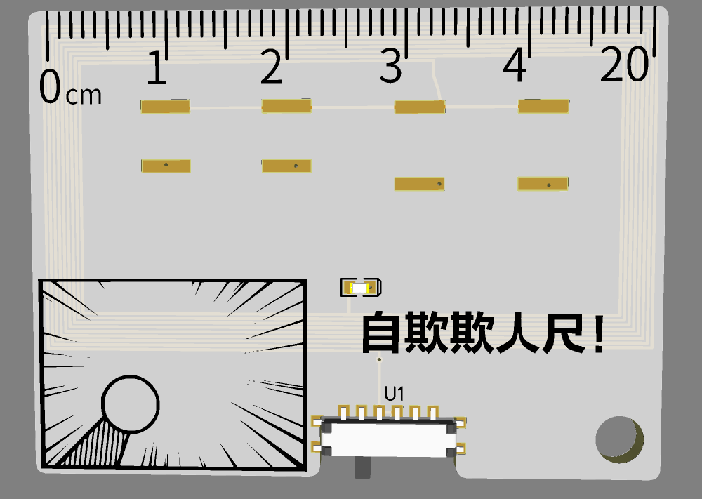

有两种不同大小的焊盘,以应对不同大小的nfc芯片。
有两个版本一个带有led,更加炫酷,一个没有

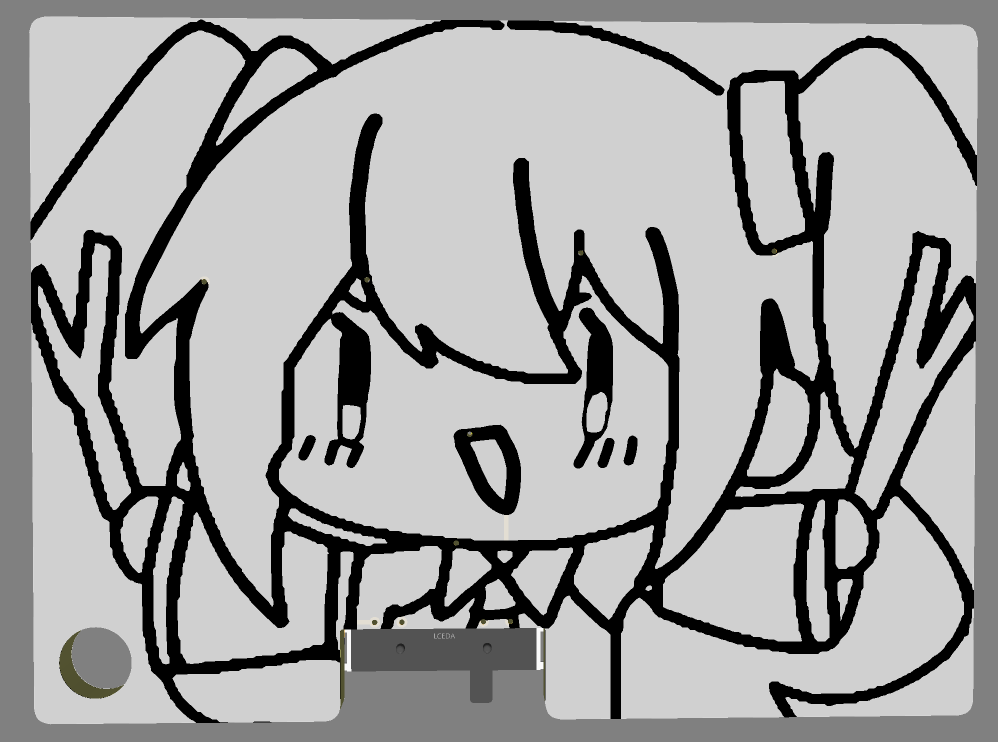

底层走线都在丝印下面,所以你能看到非常逆天的走线(更好看)。不要问我为什么不搞四层板,线走内层。因为白色四层板要收冷门工艺费,而白色两层用打样券可以免费!
