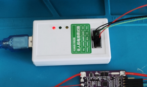

在调试TI的电量计充电芯片啥的需要用到BqStudio软件,
但是这个软件需要用到EV2400或EV2300来和芯片进行通讯。
在之前一直使用这种调试器,也没发现什么问题。
主要就是不太方便,需要用双USB-A口的数据线。

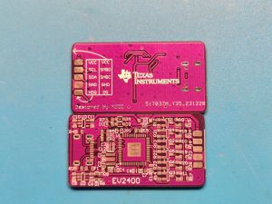

正好最近也没什么事情,就打算自己做一个迷你的EV2400,
缩小一下体积,换个TYPE-C接口。

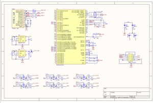

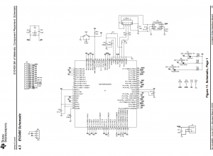

原版的EV2400官网有提供原理图,在我分享的链接中也有。
按照官网的原理图抄一下
这里有一些改动,官方主控是MSP430F5529
这里我换成了MSP430F5528,这两个单片机也就引脚和一些外设不一样
作为EV2400也用不到那些,经测试5528刷官方的固件一样也是正常使用的。
官方用了电平转换芯片,我这里就用MOS管直接搭了一个电平转换。

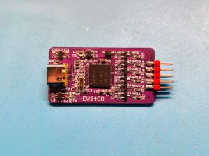

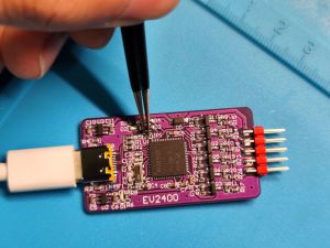

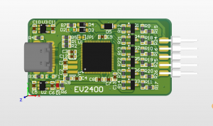

下面的工作就简单了,画好PCB
然后再打好板。反面的SMBD和SMBC丝印搞反了,但不影响使用。
再找几个元器件焊上去,这样一个Mini EV2400就做好了。

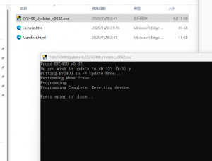

当然还要刷上固件才可以。刷固件也很简单。

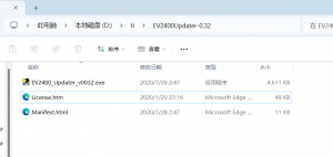

目前官网最新的固件为0.32
下载安装好,我分享的链接中也有。

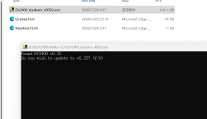

安装我就不介绍了,安装好后找到安装路径,里面主要就是EV2400_Updater_v0032.exe升级程序。
如果你是升级固件直接将EV2400连接到电脑上面,双击打开程序,输入y,回车就行了。
等待程序升级完成重新插拔就可以了。

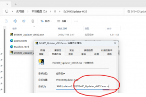

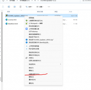

但是,如果单片机里面有别的程序或者单片机是空的,直接双击的话会识别不了的,
这就需要对升级程序进行传参,单击升级程序右击,创建一个快捷方式。
然后右击快捷方式,点击属性,将目标中的路径最后添加( -s)参数,空格 杠s。
然后短接板子上面的JP1,再插上USB。
最后双击那个快捷方式,等待程序升级完成重新插拔就可以了。
这样一个EV2400就制作好了。

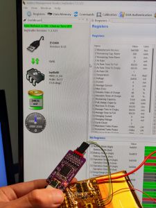

最后再用之前制作的BQ40Z80测试一下,正常识别,读写参数刷固件什么的也都没问题。
