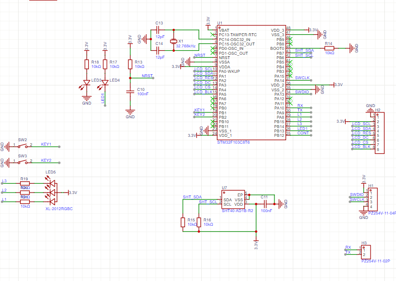

基于stm32103c8t6芯片制作的桌面时钟小摆件,交互界面使用1.8寸tft屏幕,配备fm8118贾思琪模块,
 温湿度检测SHT40传感器,加湿器模块
2、硬件部分

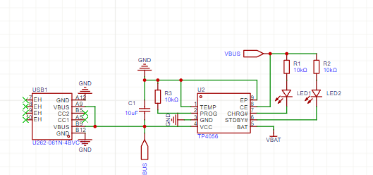

电源部分,使用tp4056芯片给电池充电。
12升压部分,
